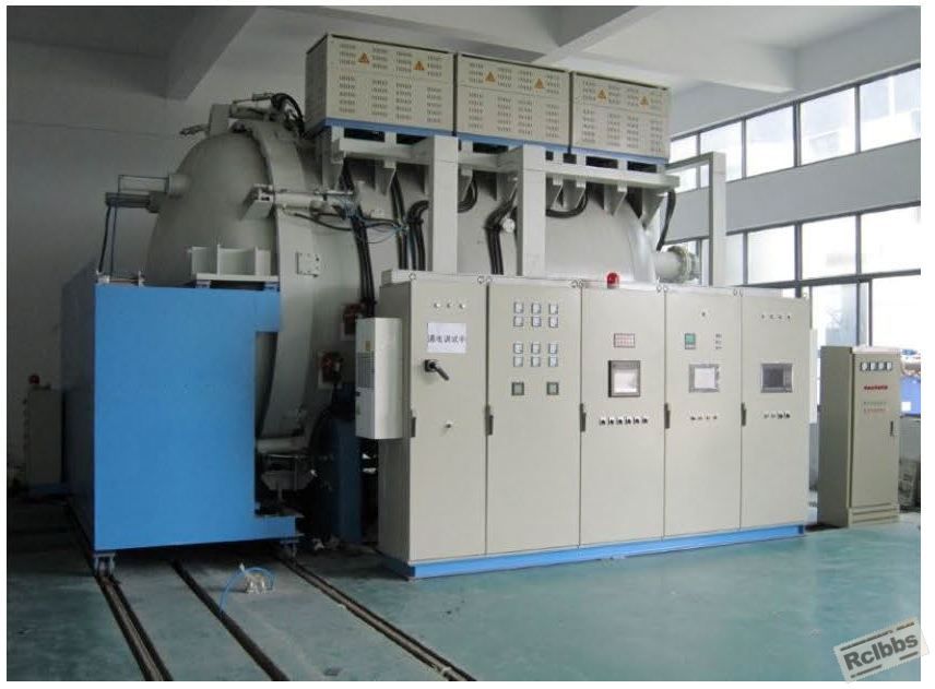

VKNQ 1500*1500*2000 6Bar高压气淬,价格太贵了
djh088 + 5 感谢上传!

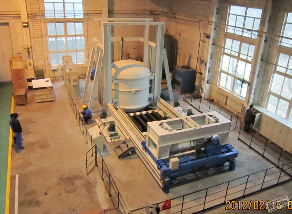

直径1800高1500,4吨载重的真空加热油淬炉,有效解决成本和性能的矛盾
请“火头工”老兄介绍下这个立式的真空加热油淬炉的工作特点,很少见的设备。谢谢
难道是真空加热,然后再拿出油淬?

这个1500*1500*2000的淬火压力只有6BAR,淬火压力有点配低了。
谢谢!请问超过240万没有呢?
发表于 2013-4-3 23:29:59 | 显示全部楼层
guowen85 发表于 2013-4-3 09:03
谢谢!请问超过240万没有呢?
价格两倍多一点,用于飞机发动机的尾喷口的热处理,每次一个
发表于 2013-4-3 23:31:20 | 显示全部楼层
专用设备,用于飞机发动机的尾喷口的热处理,6Bar够了,无需太高。
发表于 2013-4-3 23:32:18 | 显示全部楼层
难道是真空加热,然 ...
高见,真空加热,然后用叉车取出,入油淬火
