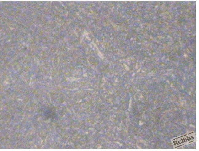

是的.jpg 材料为40Cr,热处理为调质状态,本人判定调质2级,请问各位老师,有问题么?

什么都没有,你怎么判?至少来个图片吧。
发表于 2013-3-22 14:11:34 | 显示全部楼层
请参照GB/T13320吧,图片对比一下就差不多啦

太模糊,不好判断。。。。。

不好意思啊,图片没上传成功!!
2级又了,而且有点超。

你这图片焦距没找好吧 很模糊
发表于 2013-3-25 09:57:18 | 显示全部楼层
想问下楼主调质2级是依据什么标准评定的

我是根据GB/T13320,中调质热处理做的判断,但由于我是新手,有可能判断错误才象大家讨教呢,谢谢
