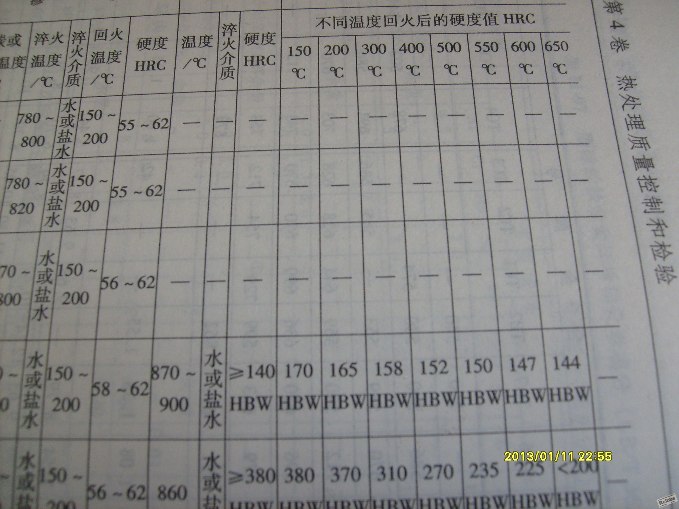

材料硬度与含碳量有关,20CrMnTi含碳量与Q235差不多,心部硬度能达到40HRC,为什么Q235淬火表面硬度只有150HB左右呢?图片是从热处理手册上拍的,会火还能提高硬度?

    您的照片是第几版手册的第四卷?多少页?
热处理老兵 发表于 2013-3-23 00:05
您的照片是第几版手册的第四卷?多少页?
第四版,具体页数记不清,在靠后面“钢及热处理工艺”那一章,20钢,下午再翻翻看看。
