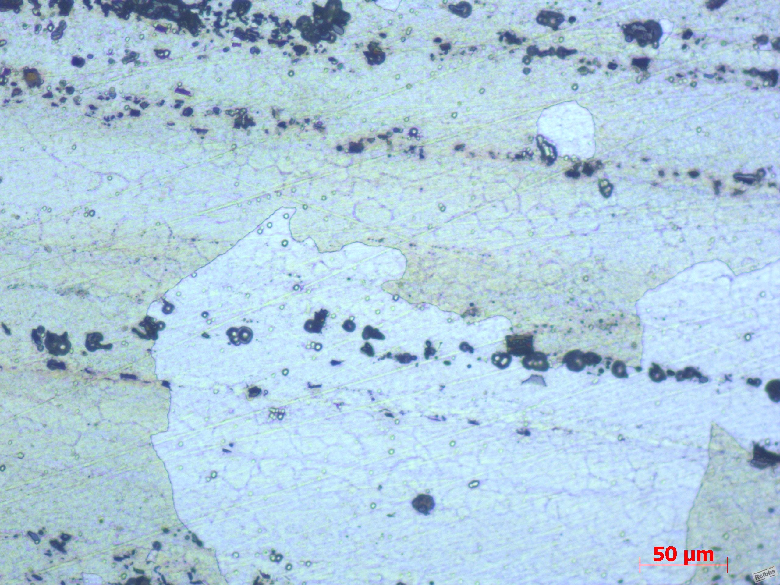

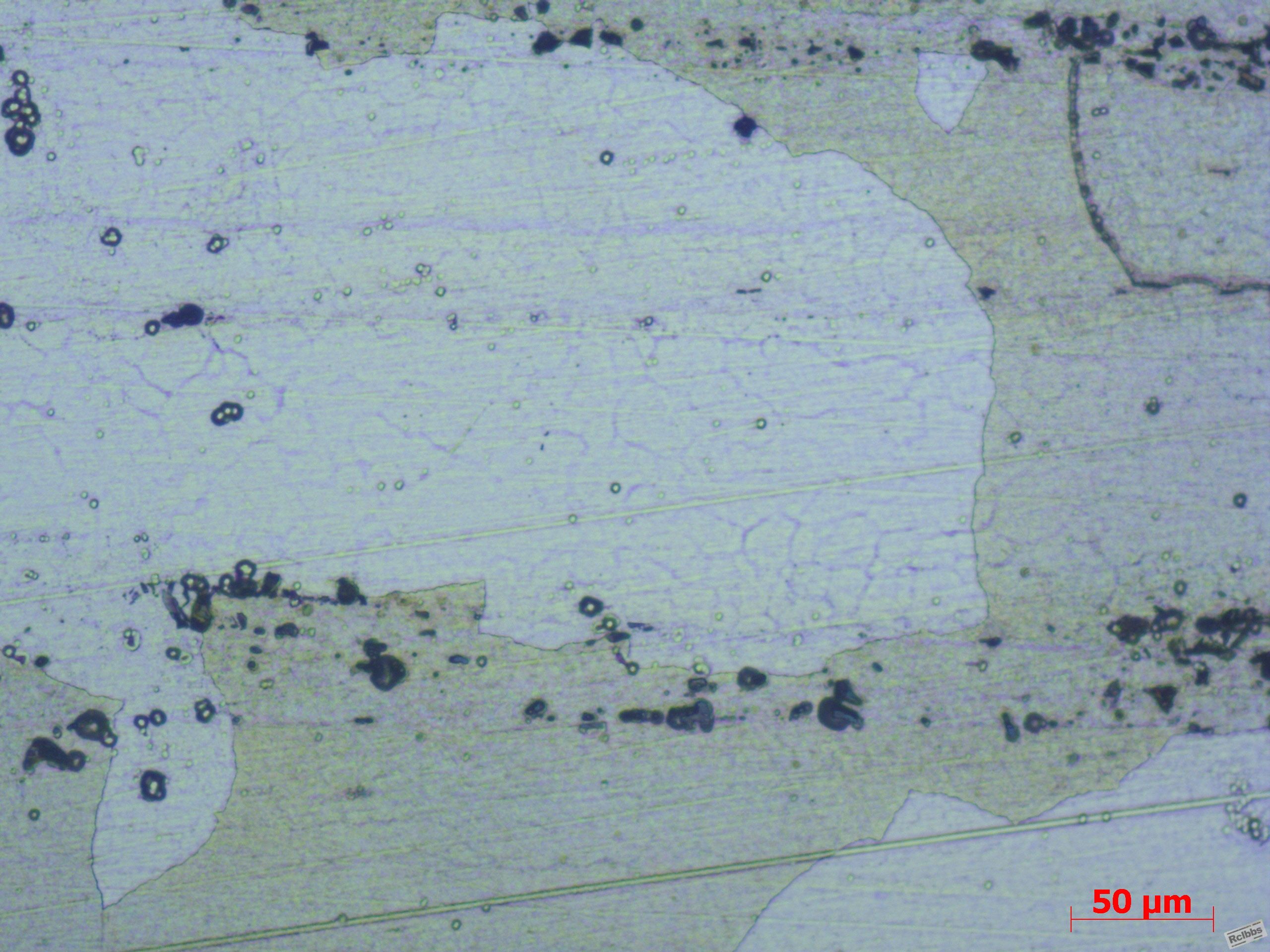

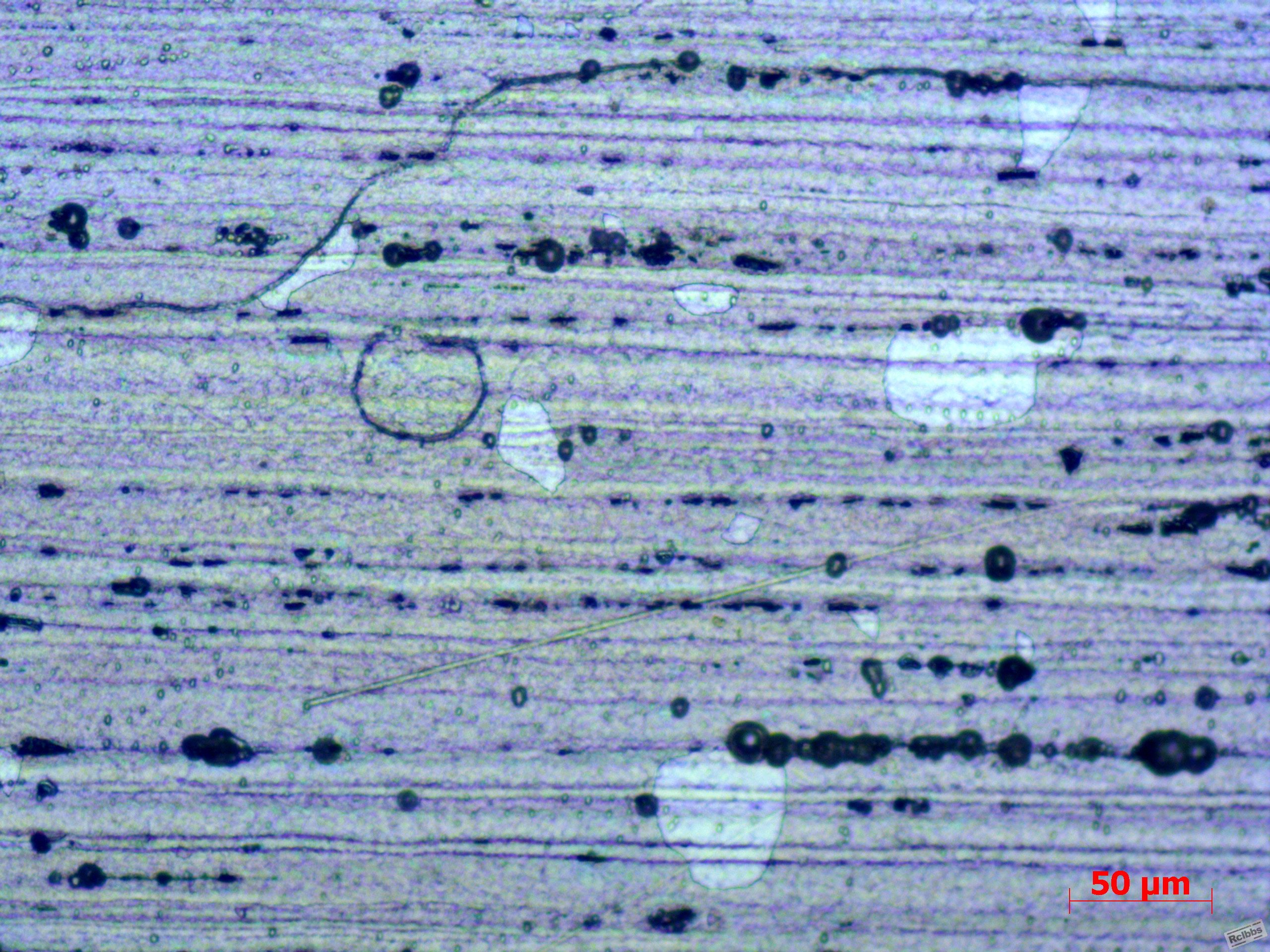

6061铝合金挤压件,经过T6热处理。
这个组织挺典型的,如果单看小的晶粒,那么晶粒度是合格的。请问各位,那套着好多晶粒的那个大的是什么呢?
发表于 2013-7-2 14:17:59 | 显示全部楼层
这个小晶粒是形变过程中破碎而形成的亚晶,从图片中可以看出,再结晶不完全,原始晶界还未完全消失,亚晶也为完全长大,试问是不是冷速很快,

发表于 2014-2-17 16:13:19 | 显示全部楼层
大的是原始晶粒,小晶界是次生晶界。
