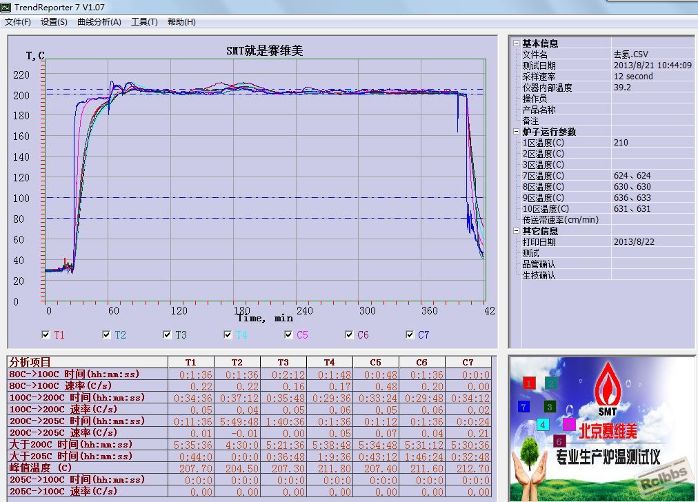

发表于 2013-8-22 22:29:33 | 显示全部楼层
久美特喷涂后的连续去氢
签到天数: 50 天
发表于 2013-10-18 14:23:55 | 显示全部楼层
rxliu 发表于 2013-8-22 22:29
久美特喷涂后的连续去氢
你这是北京赛维美的炉温仪啊,哎,不符合GB/T 9542吧
发表于 2013-10-21 14:41:19 | 显示全部楼层
符合GB/T-9452 2012 热处理炉有效加热区的测试方法中 仪器的要求。
