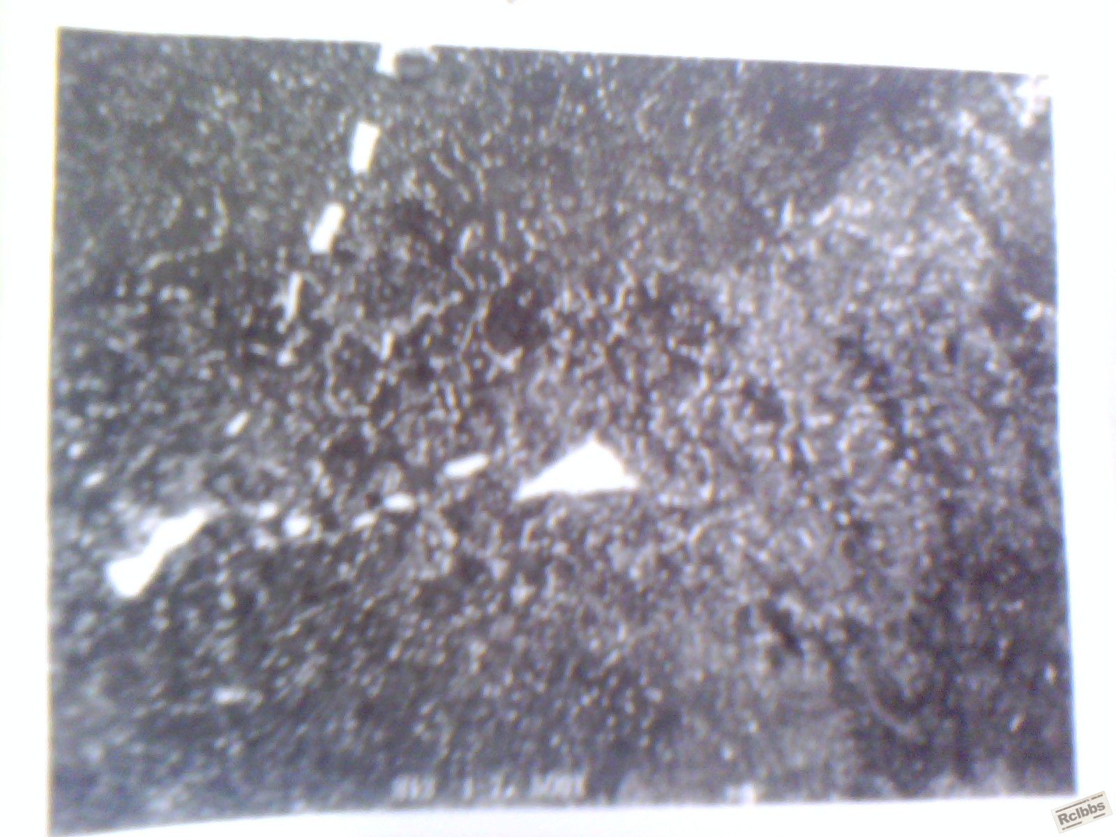

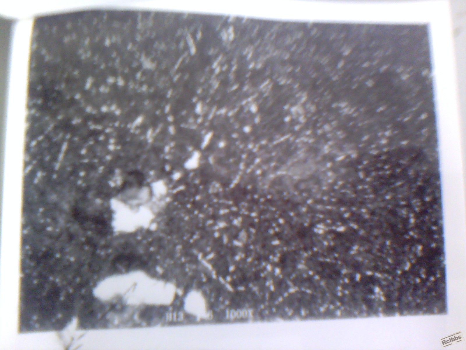

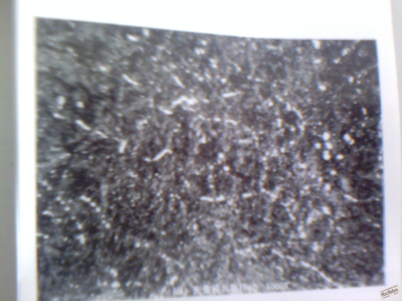

 楼主| 发表于 2013-3-27 19:18:31 | 显示全部楼层
谢谢,各位师傅,图片是由模具本体取样做的。

发表于 2013-3-31 19:18:07 | 显示全部楼层
这里面有碳化物液析,由于钢锭凝固时产生宏观元素偏析,凝固后形成莱氏体,后经扎制形成白亮多角状的破碎小块,且沿扎制方向分布成链状或条状;二次碳化物有两种可能,一种是原材料退火温度高冷却速度慢形成的;一种是由于淬火温度高,冷却速度慢形成的

        有金相照片吗?

发表于 2013-3-26 09:44:01 | 显示全部楼层
热处理过程,奥氏体化后缓冷,易出现贝氏体或沿晶界析出碳化物(光镜下,一般是黑色的),往往在厚大件中出现,冷速不够所致

发表于 2013-3-26 09:41:27 | 显示全部楼层
老兄:共晶碳化物是冶金缺陷,与热处理无关的

发表于 2013-3-27 08:39:32 | 显示全部楼层
yelaixiang 发表于 2013-3-26 18:46
材料是锻呸,我们买的锻呸。
既然是锻胚,可以下结论了,白色网,是二次碳化物,是锻造后冷却不当,形成的。严重破坏材料韧性和强度

发表于 2013-4-11 16:35:41 | 显示全部楼层
楼主好:H13模具钢经过锻后退火或者高温固溶处理,一般都可以解决碳化物不均的问题,从金相组织看,碳化物没有溶解、和碳化物沿晶界析出是两个方面的原因:一、大块边缘直角的碳化物是未溶碳化物,产生的主要原因是加热温度低,次要原因是保温时间短;二、呈网状的碳化物是沿晶界析出的碳化物,产生的原因是冷却速度慢,碳化物以领先相首先沿晶界析出所致。以上第一条在退火、固溶、淬火加热温度不够的时候都可以产生;第二条在退火和淬火冷却过程中都可以产生。看看H13钢的C-曲线就明了了。以上仅供参考讨论。

发表于 2013-4-7 07:43:48 | 显示全部楼层
沿晶的二次碳化物,对h13的使用寿命极具有杀伤力。
