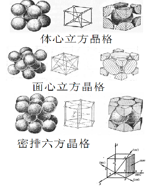

体心立方晶格的12个滑移系是怎么排列分布的?还有面心立方晶格和密排六方晶格又是怎样的?

滑移系:1、体心立方结构12个,体心立方金属的滑移面为{110},共六个,滑移方向为<111>,每个滑移面上有二个移动方向。
2、面心立方结构12个,体心立方金属的滑移面为{111},共四个,滑移方向为<110>,每个滑移面上有三个移动方向。
3、密排六方结构室温时3个,密排六方金属的滑移面在室温为{0001},共一个,滑移方向为<1120>,每个滑移面上有三个移动方向。
发表于 2008-2-14 10:57:04 | 显示全部楼层
参照晶格图更方便理解
体心立方、面心立方和密排六方晶格图
