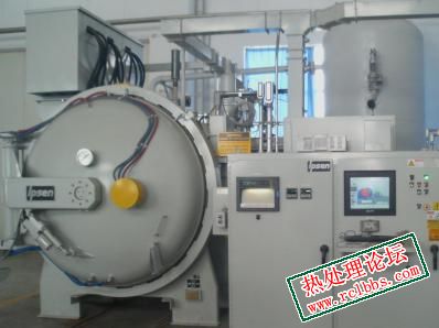

制造地区:美国Ipsen
使用地区:山东龙口
设备名称:1299真空气淬炉

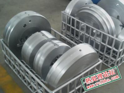

功能:加重的2.5T的10bar真空气淬炉,主要处理铝型材H13模具。

不知这样的设备做铝型材H13挤压模具效果如何

我是去看的,淬火后表面硬度55~56HRC。据老师傅说,400x300x300的模具处理后表面硬度与中心部位的硬度只差0.5HRC,很好用的,原来国产的气淬炉现在只用于回火。

0.5HRC,真是不错啊!

不知道淬火时最大压力真正可以为多少巴?但是对于400*300*300心部和表层的硬度相差0.5度表示怀疑.
