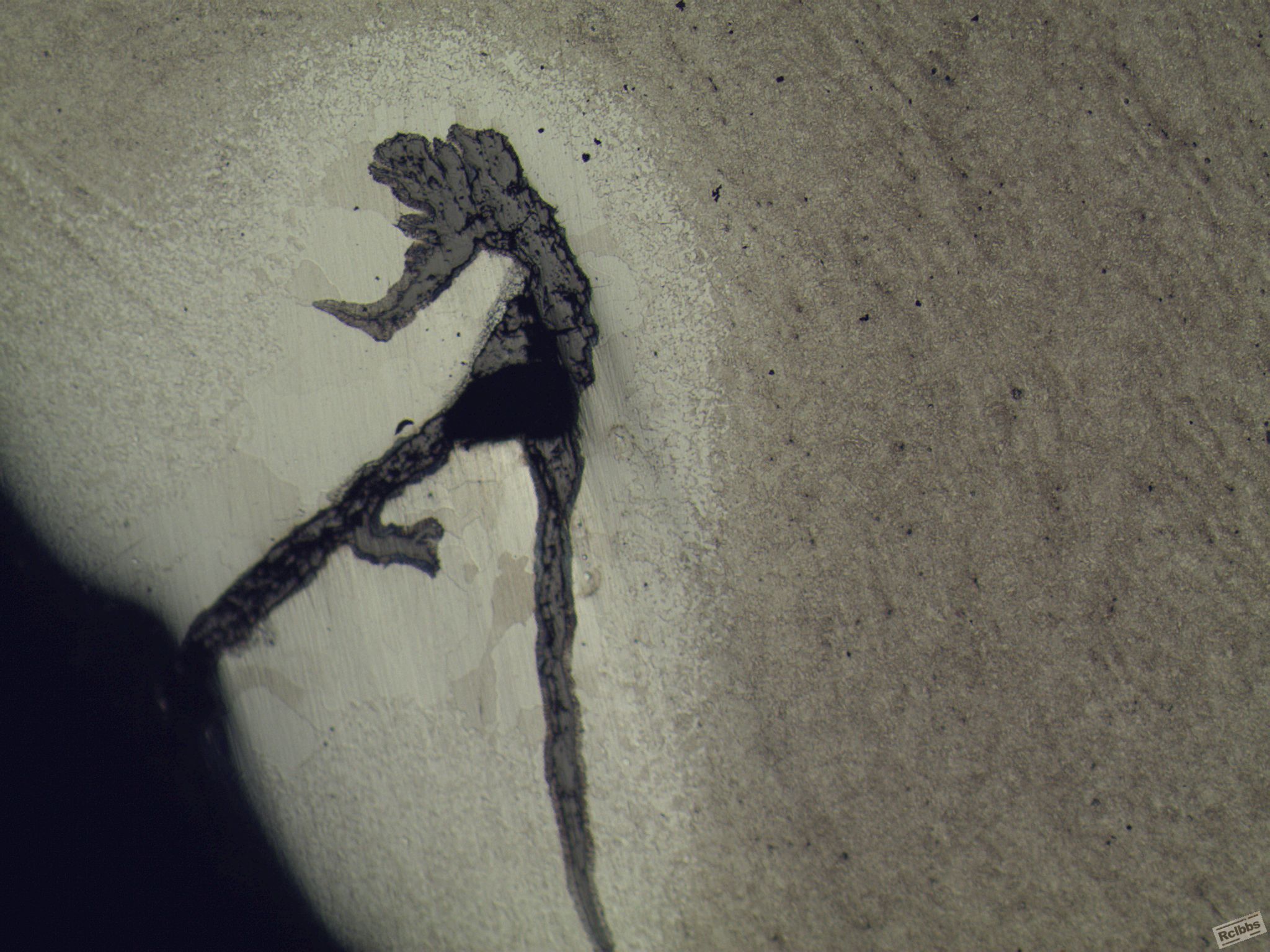

发表于 2013-3-26 10:24:26 | 显示全部楼层
裂纹周边明显脱碳了。
 楼主| 发表于 2013-3-26 08:42:23 | 显示全部楼层
发表于 2013-3-26 10:02:24 | 显示全部楼层
同意二楼的说法,是锻造折叠。
 楼主| 发表于 2013-3-25 16:43:33 | 显示全部楼层
hovely 发表于 2013-3-25 16:06
钢筒,是锻件吗
有点像锻造折叠,应该是热处理之前就有了
没错,是锻件。。。。。。。

发表于 2013-3-25 17:07:34 | 显示全部楼层
琉璃苣的微笑 发表于 2013-3-25 16:43
没错,是锻件。。。。。。。
最好的验证办法就是把裂纹打开看看。
签到天数: 171 天
发表于 2013-3-25 18:15:21 | 显示全部楼层
不像淬火裂纹
签到天数: 521 天
发表于 2013-3-25 18:39:37 | 显示全部楼层
  氧化物,应该是锻打夹杂了.
签到天数: 364 天
发表于 2013-3-26 09:49:38 | 显示全部楼层
很明显,淬火前就存在了,不是淬火产生,锻造产生的。
发表于 2013-3-25 15:13:18 | 显示全部楼层 |阅读模式
今天看了一个缸筒的裂纹金相,其裂纹形貌如图所示。材质:27SiMn,热处理方式:调质处理,大家看看这个裂纹的形态,是什么原因导致呢?
缸筒-裂纹.JPG 50倍
签到天数: 107 天
发表于 2013-3-25 16:06:33 | 显示全部楼层
钢筒,是锻件吗
有点像锻造折叠,应该是热处理之前就有了
