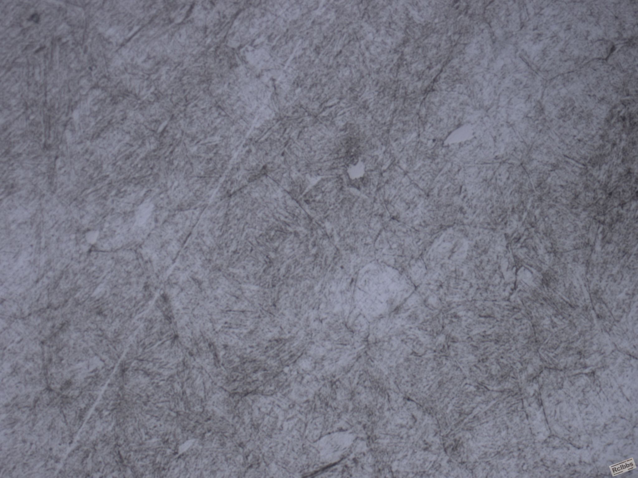

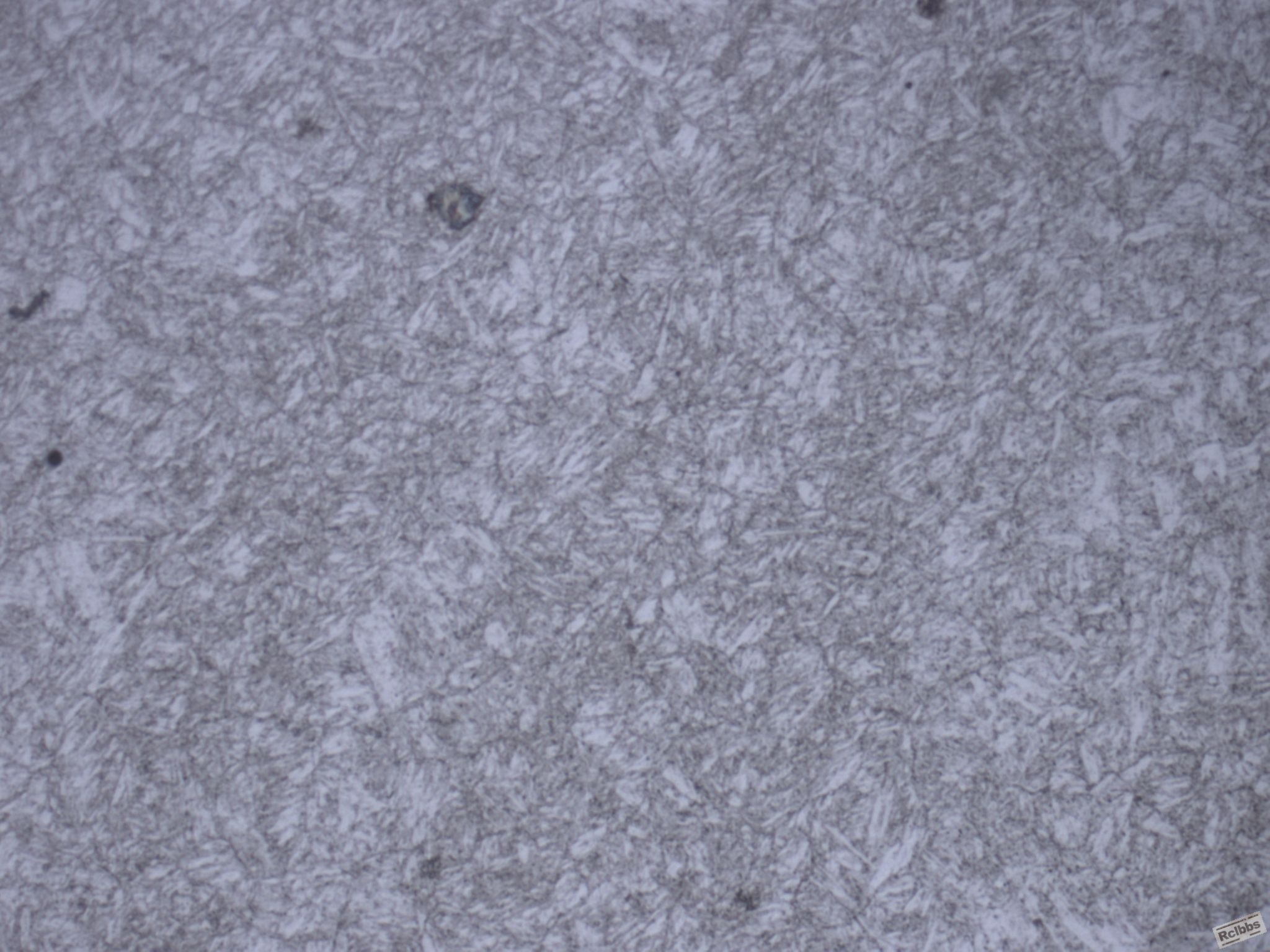

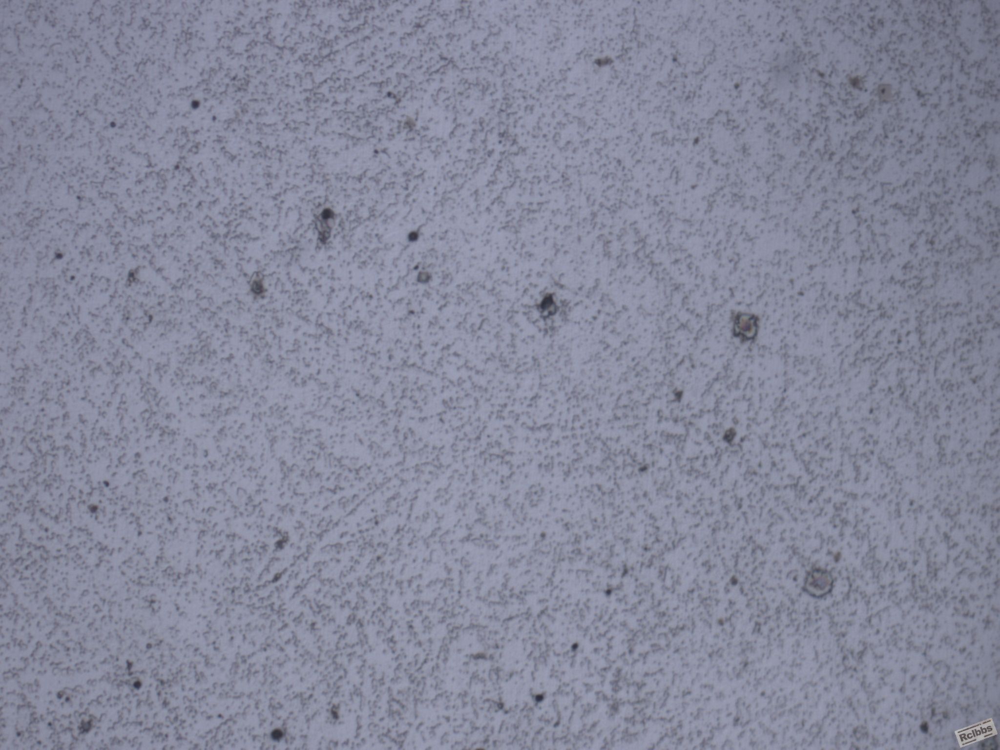

 楼主| 发表于 2013-3-26 08:32:26 | 显示全部楼层
第一张为发错的图,第二张是QHZ材料,工艺是650,850,1030保温,1130淬火,560回火3次。第三张图是H13材料650,850保温,1030淬火,560回火3次。试样不是我们就磨的,照片也不是我们拍的,都是别人做的。
签到天数: 521 天
发表于 2013-3-25 18:47:16 | 显示全部楼层
没回火吧,晶界什么都能看到,热处理有问题
发表于 2013-3-25 20:24:59 | 显示全部楼层
材质、热处理工艺讲讲嘛!
发表于 2013-3-25 15:43:05 | 显示全部楼层
没材料,没工艺;;;;;;;;;;;;;;;
看样子腐蚀不到位

发表于 2013-3-25 15:20:14 | 显示全部楼层 |阅读模式
H13,据说只打了1件锻件,就开裂了
H13,据说只打了1件锻件,就开裂了
QHZ材料,此组织是否有问题?
QHZ材料,此组织是否有问题?
大家帮忙看一下,组织有什么问题?没接触过金相,谢谢了!

 楼主| 发表于 2013-3-25 15:22:41 | 显示全部楼层
石渔涧1#500.JPG 不好意思,1图发错了,应该是这张
签到天数: 331 天
 楼主| 发表于 2013-3-25 15:23:56 | 显示全部楼层
第一张图发错了,下面这张才是打了一件产品开裂的模具
