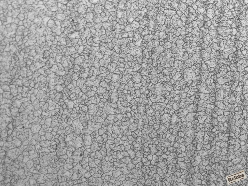

这是我用苦味酸腐蚀做的中碳钢晶粒,你参考一下,希望对你有用

 楼主| 发表于 2013-3-26 22:51:01 | 显示全部楼层
xuhaonan1120 发表于 2013-3-26 22:05
多试几次,好好摸索一下,肯定能出来
我也用苦味酸,可是没有进行回火的就有点难度了。 你不那么明显。你是腐蚀多久了用饱和苦味酸。温度有严格控制吗?我是直接用水浴加热,温度没有量过,应该有7,80度

很漂亮。你是怎么做出来的?求具体操作方法,腐蚀剂浓度,试样怎么处理的?谢谢。
签到天数: 344 天
发表于 2013-3-27 21:44:44 | 显示全部楼层
试样是调质处理的,淬火加高温回火,腐蚀剂随便配一下就能做出来,好好再摸索一下,肯定能出来
  腐蚀的工艺能说下么?
   我也是用苦味酸腐蚀,对中频的管用,可是对调质的就很难腐蚀出来了?  你的温度,保温时间多少呢?
