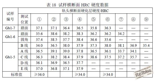

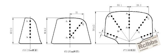

C%0.71-0.80,Si%0.50-0.80,Mn%0.75-1.05,P%≤0.025,S%≤0.025,V%0.04-0.08.温度950℃左右,压缩空气冷却,钢轨是利用轧制余温进行冷却。
数据
数据
样图
样图
请给予评论与解释
