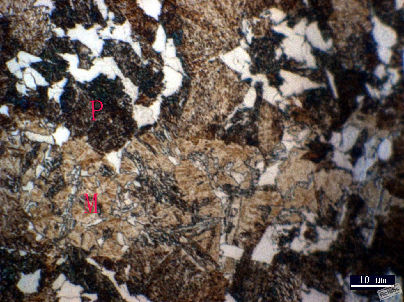

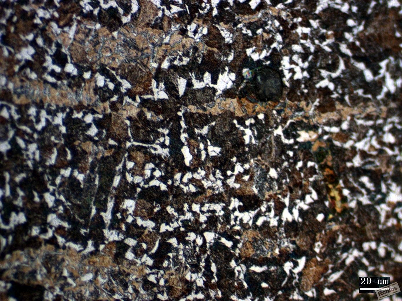

发表于 2013-3-27 13:54:24 | 显示全部楼层
是不是合金结构钢?正常情况锻造后应该是铁素体+珠光体,因冶炼的原因化学成分偏析严重,部分地方的合金元素很多,最后就出现这样的组织,有淬火马氏体和残余奥氏体。
发表于 2013-3-26 21:24:49 | 显示全部楼层 |阅读模式
帮忙识别下组织,
个人认为 稍黑色的是珠光体、发黄的马氏体
发表于 2013-3-27 08:35:05 | 显示全部楼层
热处理状态,工艺有没有?
签到天数: 72 天
发表于 2013-3-27 09:09:50 | 显示全部楼层
还有贝氏体。!!!!!!
发表于 2013-3-27 09:35:18 | 显示全部楼层
同意楼主观点,
    并且还有贝氏体。
发表于 2013-4-1 07:51:38 来自手机 | 显示全部楼层
打个微氏硬度看看,这样可能会准确点
发表于 2013-4-1 08:28:35 | 显示全部楼层
我想问一句,你是直接从图上看出来有贝氏体 还是判断出来的? 因为既然有珠光体和马氏体,就不可能没有他们的中间相贝氏体 是不是?
