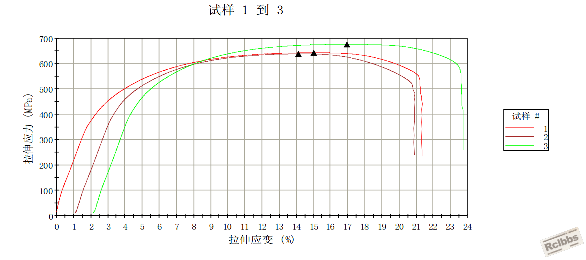

从曲线上看,屈服强度不明显,可以把延伸率为0.2%的强度值看作屈服强度

发表于 2013-3-27 16:27:45 | 显示全部楼层
可以。参考相关标准做法即可。
发表于 2013-3-27 10:48:24 | 显示全部楼层
在弹性阶段的二分之一至四分之三,找到两个标志点,出来一直线,平移,与原曲线相交就得到了,Fp0.2的值。具体内涵看标准GB/T 228.1

发表于 2013-3-27 08:24:27 | 显示全部楼层 |阅读模式
看这个图能算出屈服强度吗? 请专家指教
