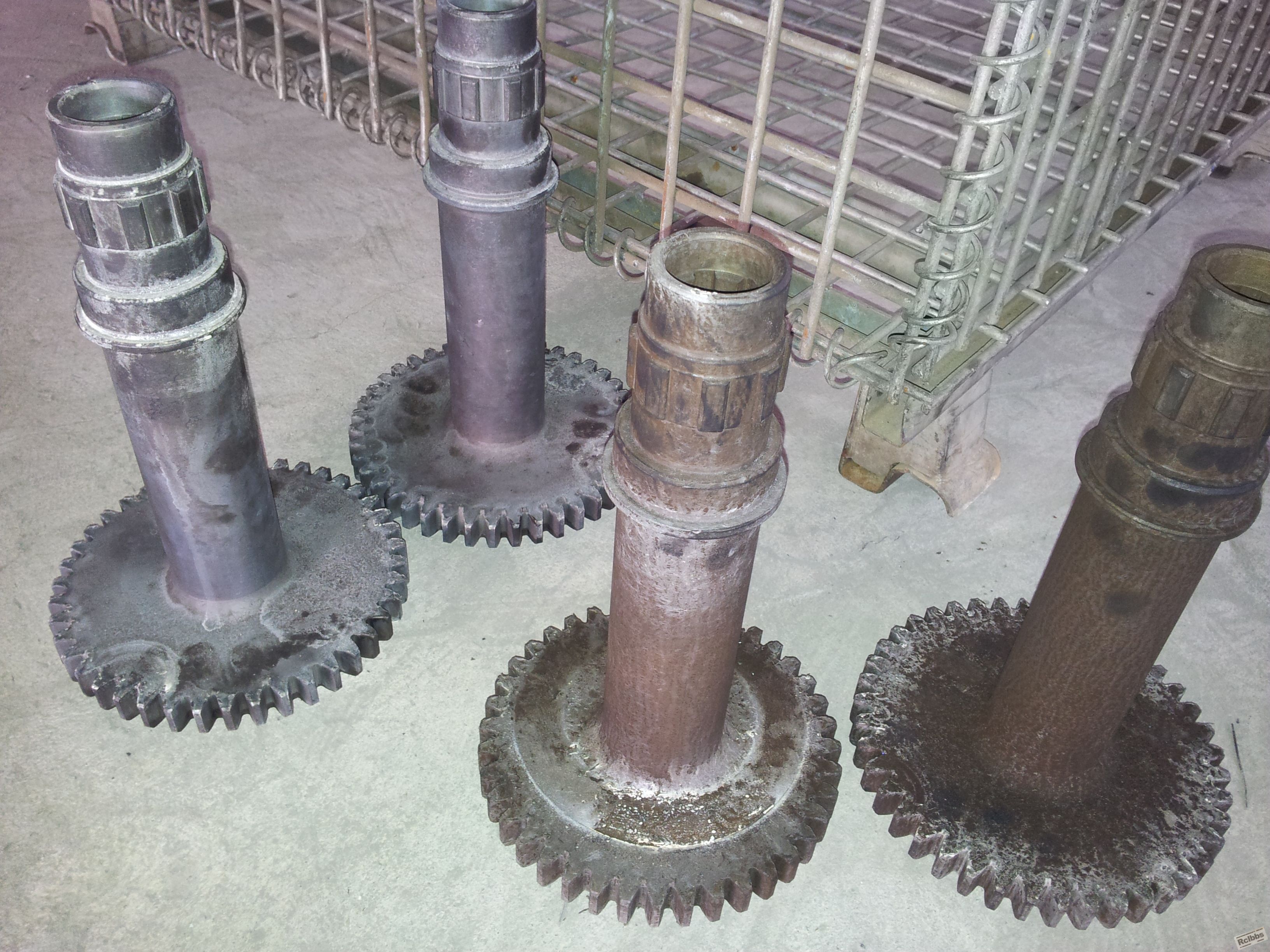

发表于 2013-3-28 22:38:47 | 显示全部楼层
没用过丰东的多用炉,怎样控制碳势方法?我看还是炉子有问题,碳势回复的怎样?快吗?感觉是氧化了.零件进炉时零件表面质量干净吗?

发表于 2013-3-29 00:22:12 来自手机 | 显示全部楼层
看起来氧化厉害唉……      过程控制有问题吗?   炉子ok

发表于 2013-3-27 10:55:27 | 显示全部楼层 |阅读模式
两台丰东型多用炉做20CrMoTi工件
工艺为
淬火温度 850℃ 8小时渗碳 渗层0.8-1.2
另外,回火温度180℃
同样的工件 出来的产品表面颜色却差别很大(如图),请各位专家帮忙分析一下原因,谢谢!
图中左边两个为一个炉做的,右边两个为另外一个炉子做的,两个炉基本相同都是去年买来的二手多用炉。

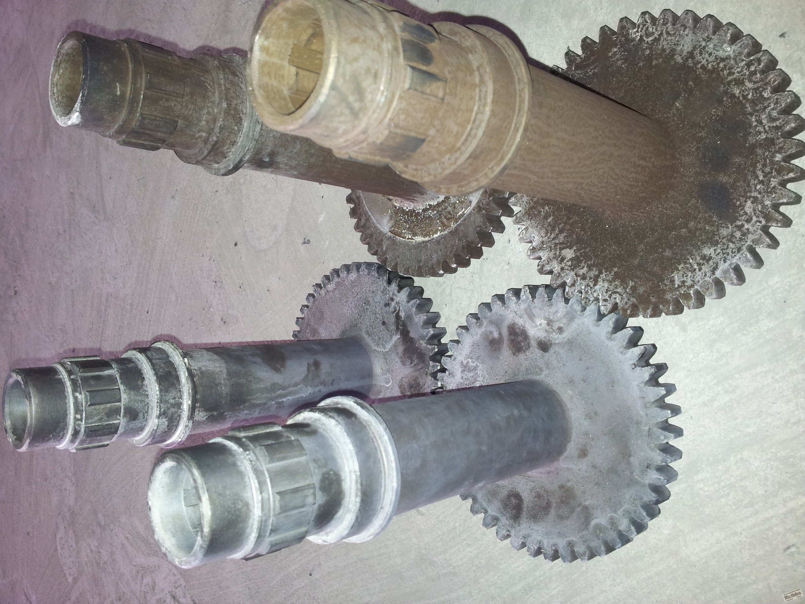

 楼主| 发表于 2013-3-27 11:06:27 | 显示全部楼层
 楼主| 发表于 2013-4-1 08:20:31 | 显示全部楼层
进炉前基本没什么清洗,但分别进入两个炉子的工件是一样的,但出来就不一样了。
如果是炉子有问题可能出现在哪里呢?或者还有什么地方出问题可能性比较大呢?
发表于 2013-4-9 09:26:12 来自手机 | 显示全部楼层
不要清洗,直接进炉渗碳,看看效果,如果还是出现同样的问题,考虑是不是炉子的问题,还有就是气氛,炉压的问题

发表于 2013-4-8 20:05:07 | 显示全部楼层
检查产品质量都合格吗?在检查设备是否漏气,碳氏,炉温,淬火介质
 楼主| 发表于 2013-4-7 11:22:27 | 显示全部楼层
淬火油不一样,一个是冷油,一个是等温油,这种情况会是淬火油影响导致的吗?我觉得由于淬火油影响导致不至于这么严重
 楼主| 发表于 2013-4-7 11:23:08 | 显示全部楼层
图片的工件都是有清洗过的
发表于 2013-4-7 09:50:00 | 显示全部楼层
主要原因不是炉子问题,淬火油是一样的吗?看你工件的图片是清洗过的吧,表面的白色残留物好重,是否用的强碱清洗的,还有别一个产品表面有点像清洗过程中锈蚀,楼主去查一查过程嘛
发表于 2013-4-7 09:43:36 | 显示全部楼层
感觉还是炉子内氧气或氧化性气体太多造成的。期待LZ的排查结果。

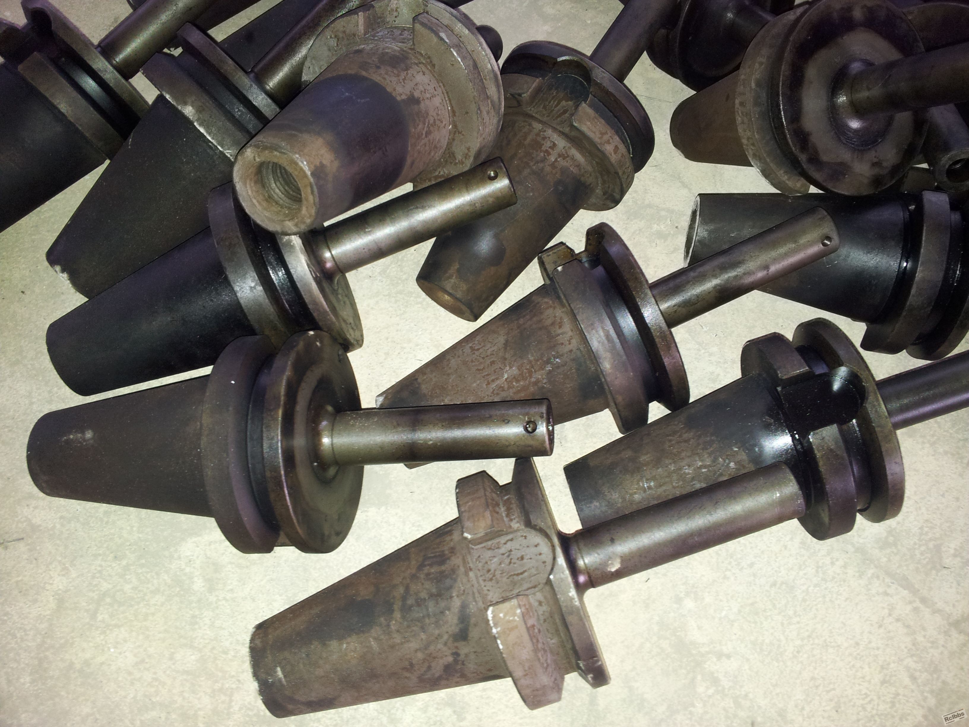

发表于 2014-7-21 11:36:38 | 显示全部楼层
刀把的那个照片是淬火油问题,这种情况多发生在长期停炉,开炉后的第一炉,只要把淬火油升到110℃保温2小时,然后降温到淬火温度,再使用,就好了。

发表于 2014-7-21 11:43:52 | 显示全部楼层
2014-07-19 16.16.30.jpg ,与刀把的颜色比较接近。
