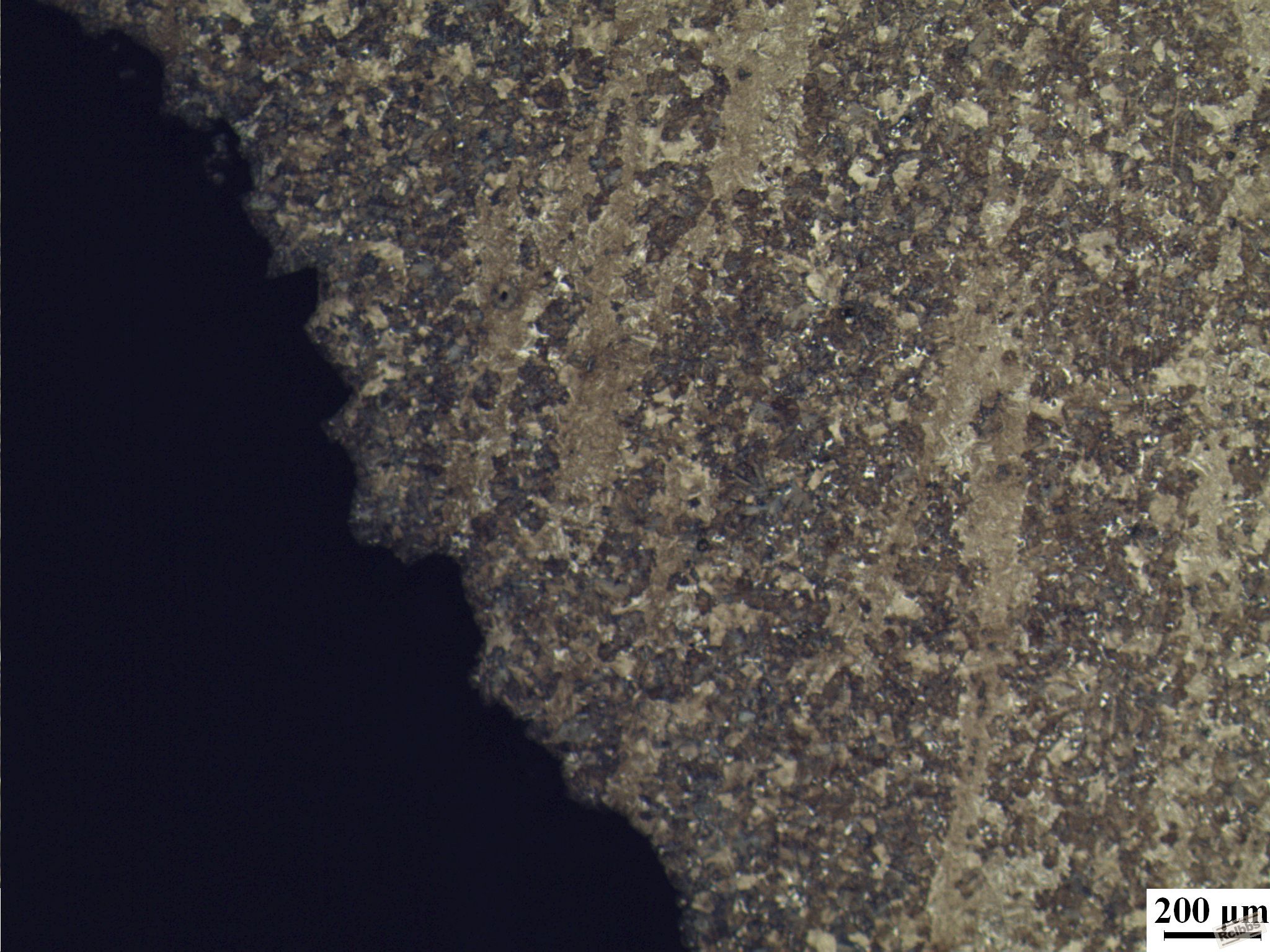

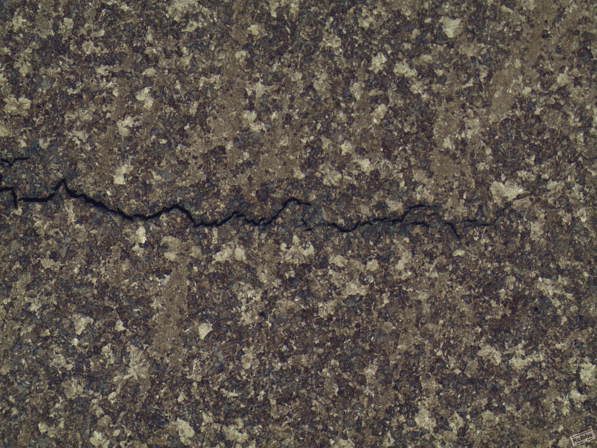

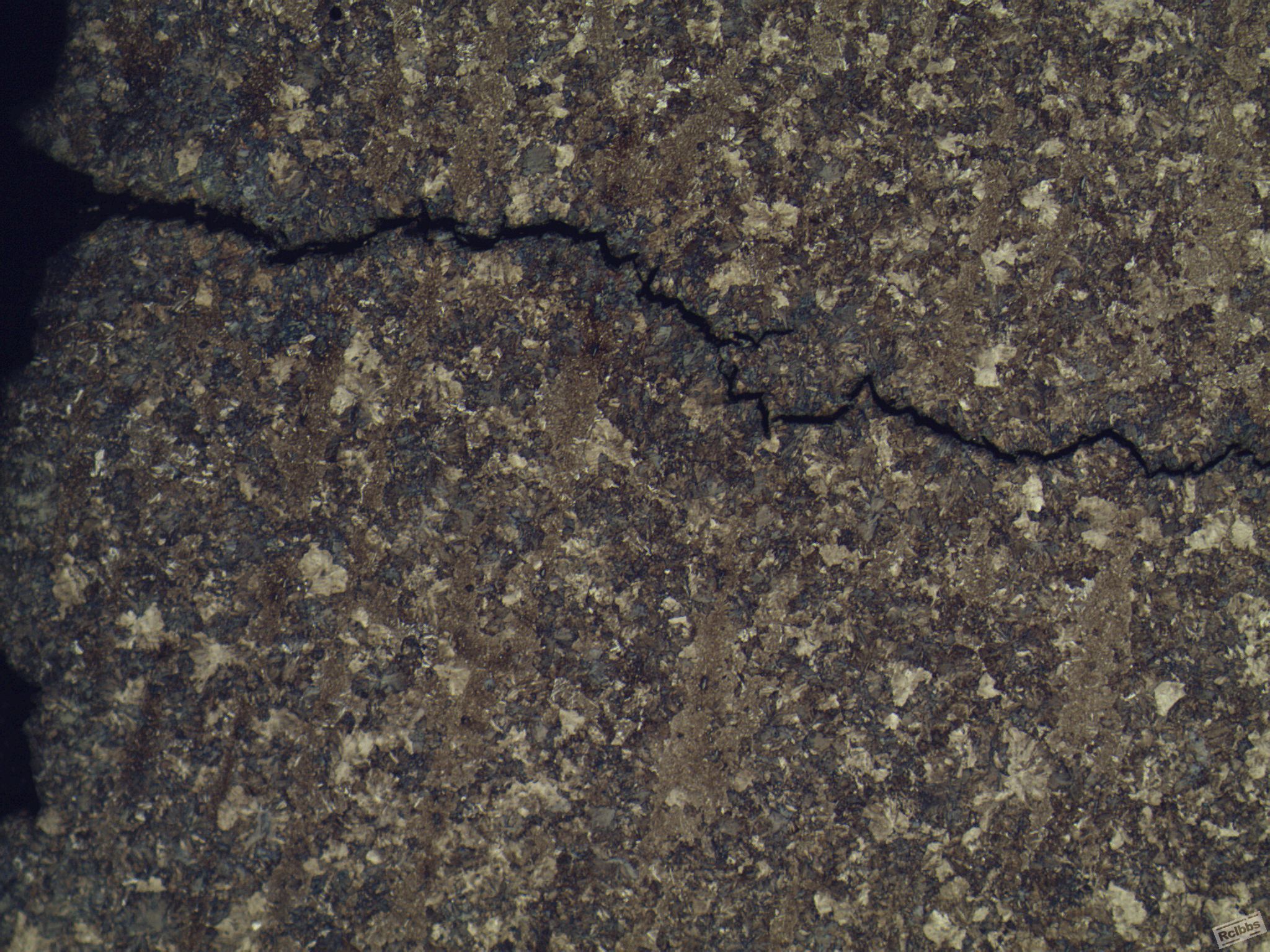

这个开裂件是水淬火?不太好。
从你金相取样的位置,应该在裂纹源附近了,但没裂纹形貌上又不太像热处理淬火的刚直、啮合的特征。
从宏观断裂的强度与开裂位置,我建议你做一下开裂部位的低倍,看是不是原材料的晶间裂纹(中心位置),而且材料貌似偏析较重。
是淬裂的,但主要原因不是,热处理只是引发。

就是不知道在何处看金相,才要问问大家。由于零件尺寸太大,试样不方面取样。只观察了裂纹周围处的金相组织。大家看看。 活柱50-1.JPG 50倍
活柱50.JPG 50倍
活柱50-2.JPG 50倍
此种组织是不是成分偏析呢?回火索氏体和托氏体。另,在图中发现有个细小裂纹,判断其应该为淬火裂纹,在冷却过程中得到扩散。另,在裂纹其他处没有发现脱碳。不知是本人取样有问题,还是真的就是这个样。

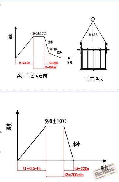

活柱热处理工艺

发表于 2013-3-27 19:40:23 | 显示全部楼层
琉璃苣的微笑 发表于 2013-3-27 13:57
活柱热处理工艺
看后有些后怕!
30CrMnSi
直径240mm
水淬
这几个东西放在一起,我是不敢看的。
还没有问你终冷温度究竟多少呢?
