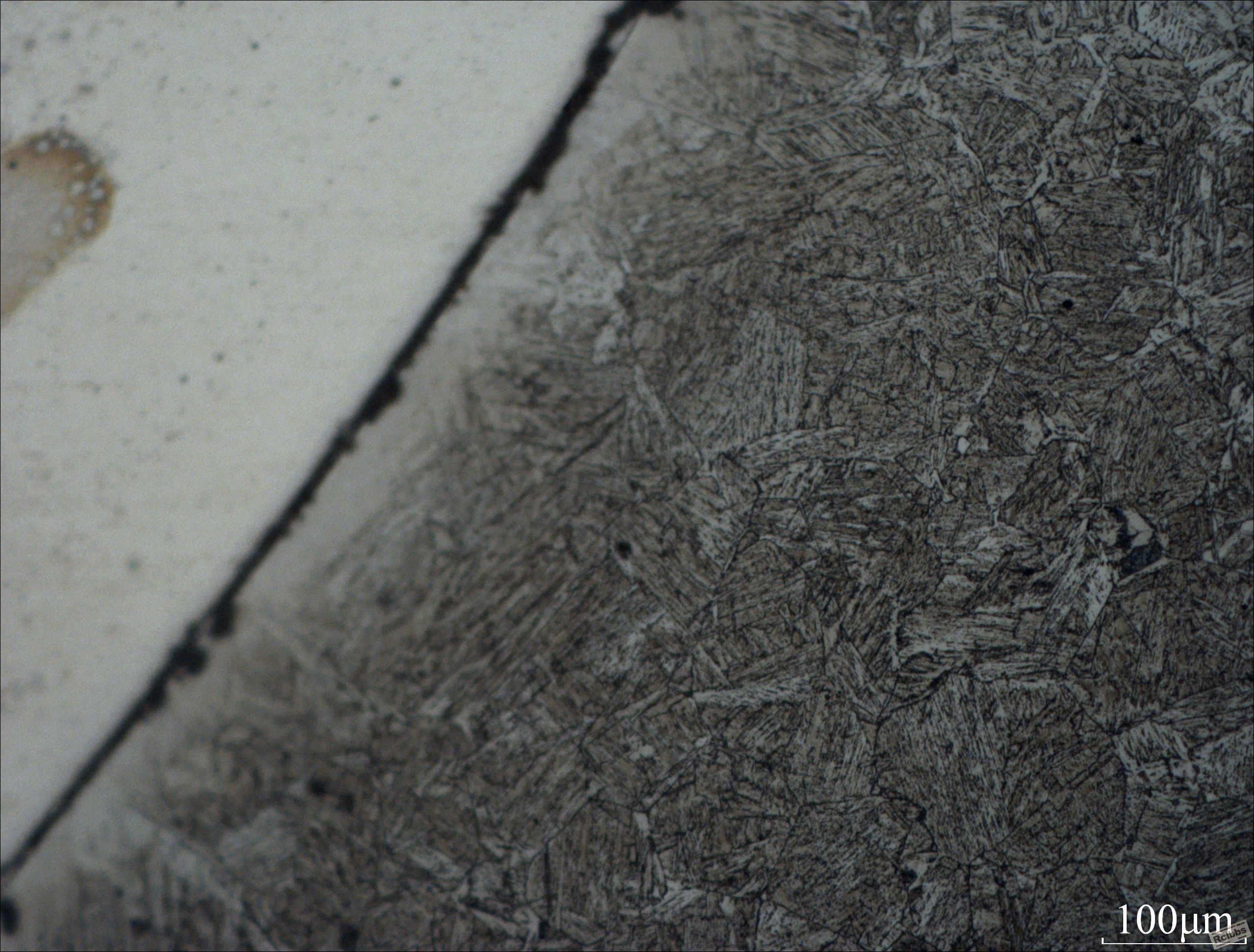

 楼主| 发表于 2013-4-2 11:36:31 | 显示全部楼层
谢谢您的建议。我的试件是先用3%硝酸酒精腐蚀低碳钢,然后再电解腐蚀不锈钢,个人认为抛光后不存在不锈钢或低碳钢金属屑转移到另一侧的问题吧?我下面再传张100倍的金相照片,您看看低碳钢部分腐蚀到这个程度行吗?还有,恳请您就我帖子中其他金相图片的组织进行指导。

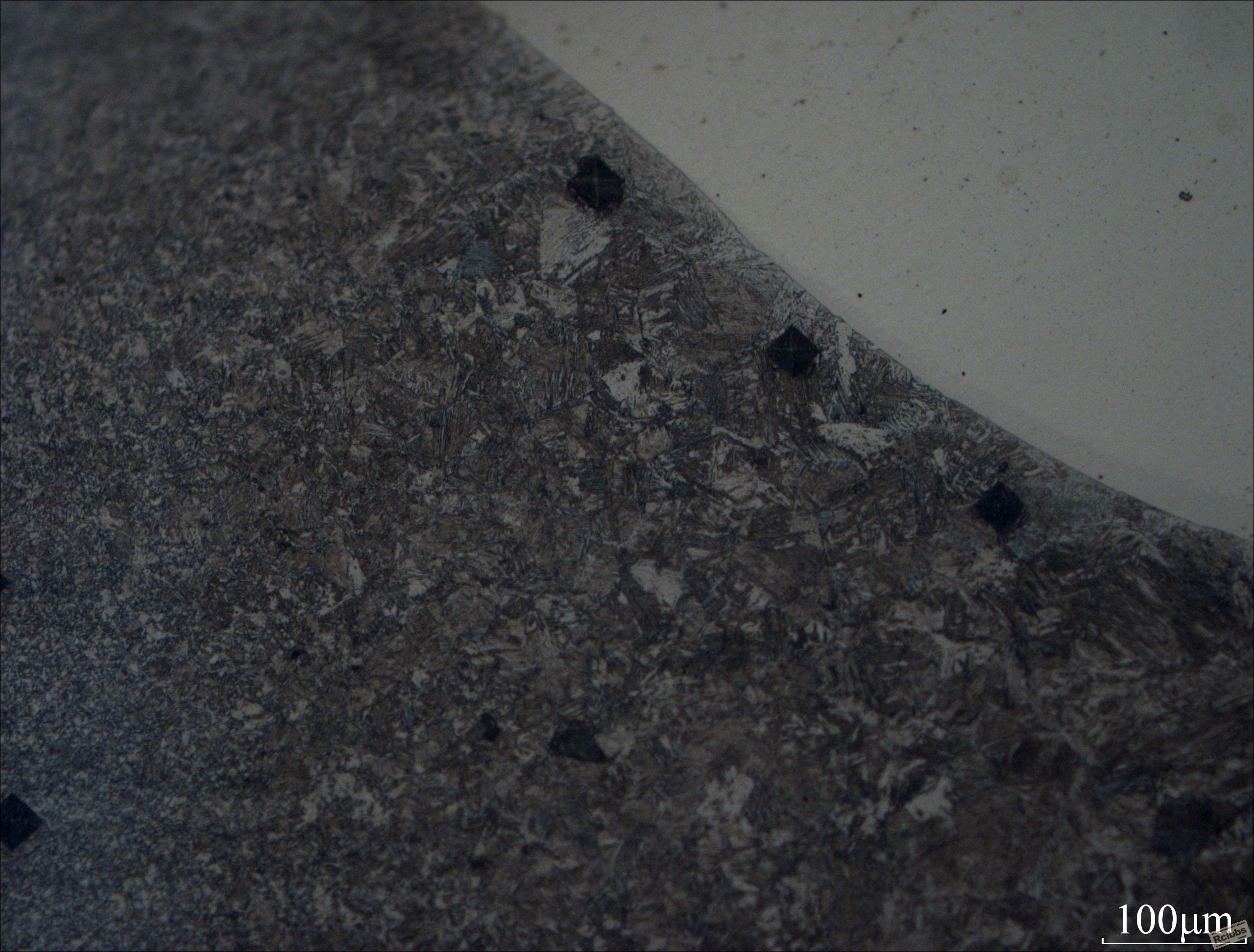

 楼主| 发表于 2013-4-2 11:37:39 | 显示全部楼层
ljlccy 发表于 2013-3-29 12:02
前面有说索氏体都出来的了,个人不敢苟同啊。请问索氏体从何而来,是由产生索氏体的条件还是从组织上
您好,您认为显微硬度压痕位置的组织是?还有,麻烦您就我在12楼贴出的第2张图片和20楼新发图片的组织进行指导,多谢啦!

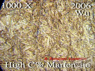

发表于 2013-4-2 16:20:08 | 显示全部楼层
alarm8086 发表于 2013-4-2 11:37
您好,您认为显微硬度压痕位置的组织是?还有,麻烦您就我在12楼贴出的第2张图片和20楼新发图片的组织进行 ...
楼主打硬度的地方已经很靠近焊缝了,打硬度的地方个人认为从微观上还是马氏体+贝氏体组织,只是因为焊缝金属与母材金属形成了一定的互熔现象,部分马氏体基体转变为马-奥基体,硬度较低是正常的现象;只是在微观上我们能看到的奥氏体量很少而已。给大家传一张吴老师的马-奥组织图。
1000x马-奥组织
1000x马-奥组织

发表于 2013-3-27 17:26:27 | 显示全部楼层
马氏体和贝氏体!!!!!!
发表于 2013-3-27 16:21:12 | 显示全部楼层 |阅读模式
试件为低碳钢与奥氏体不锈钢焊接接头组织,放大倍数500倍。右边为过热粗晶区组织,麻烦大家帮我鉴定下粗晶区都有什么组织,欢迎大家详尽指导。

发表于 2013-4-2 16:27:49 | 显示全部楼层
percyling 发表于 2013-4-2 14:22
最后的那张金相真的做的很好了.
我认为显微硬度压痕位置的组织是索氏体.
不明白这什么有那么多的人认为是 ...
全马氏体组织当让不可能硬度才这么点,但是半马氏体呢,或者更少马氏体呢?
    其硬度主要是看基体的主导组织是什么,其比例的多少直接影响到硬度的高低。

发表于 2013-3-28 15:51:45 | 显示全部楼层
alarm8086 发表于 2013-3-28 15:18
谢谢楼上的回答,确实在熔合线附近主要是上贝氏体。我再补一张这个试样另一处的过热区金相照片,放大倍数20 ...
结合LZ的这个显微硬度的话,个人同样认为标记显微硬度区的组织为索氏体!
同样看了LZ200倍照片,个人还是感觉存在魏氏组织!

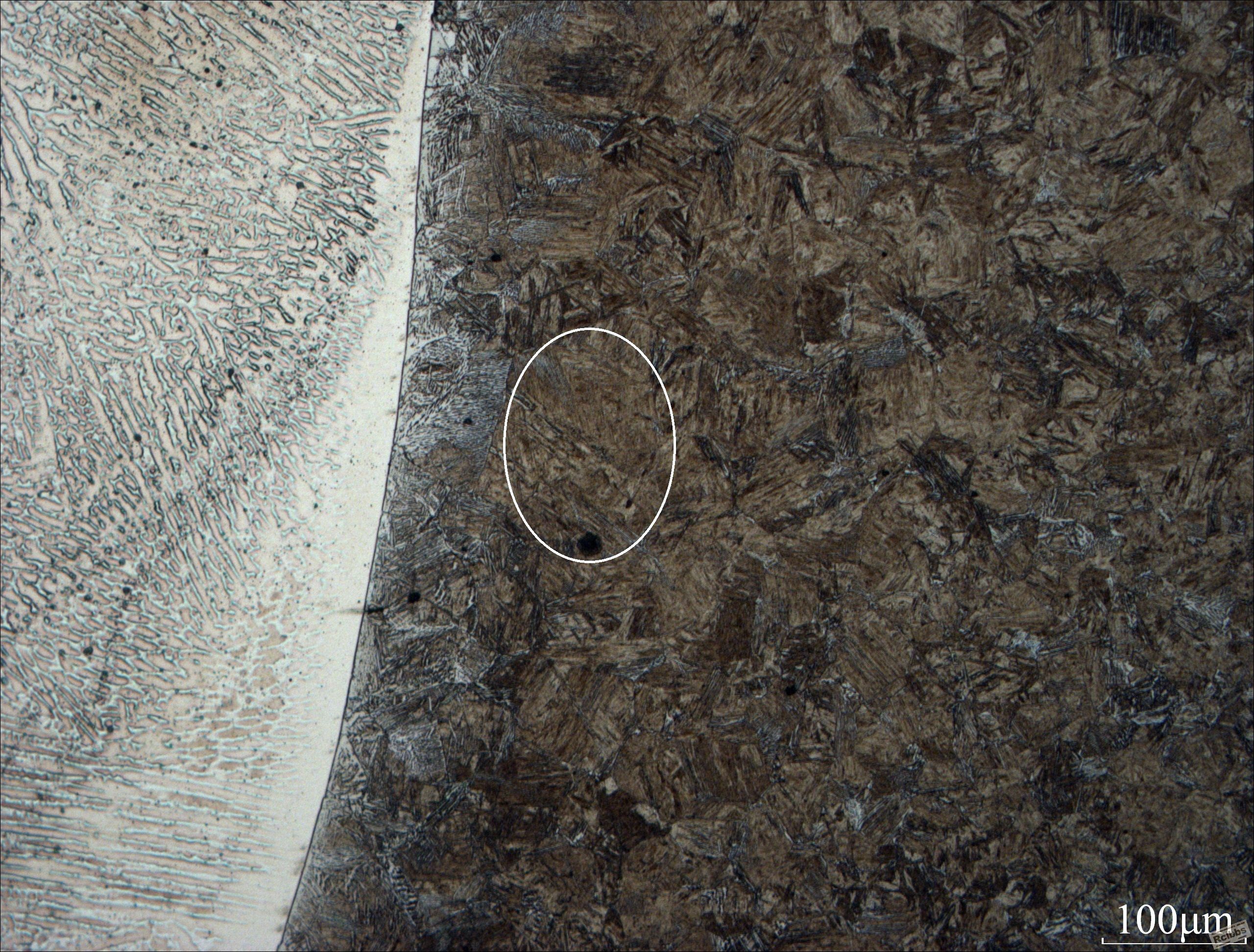

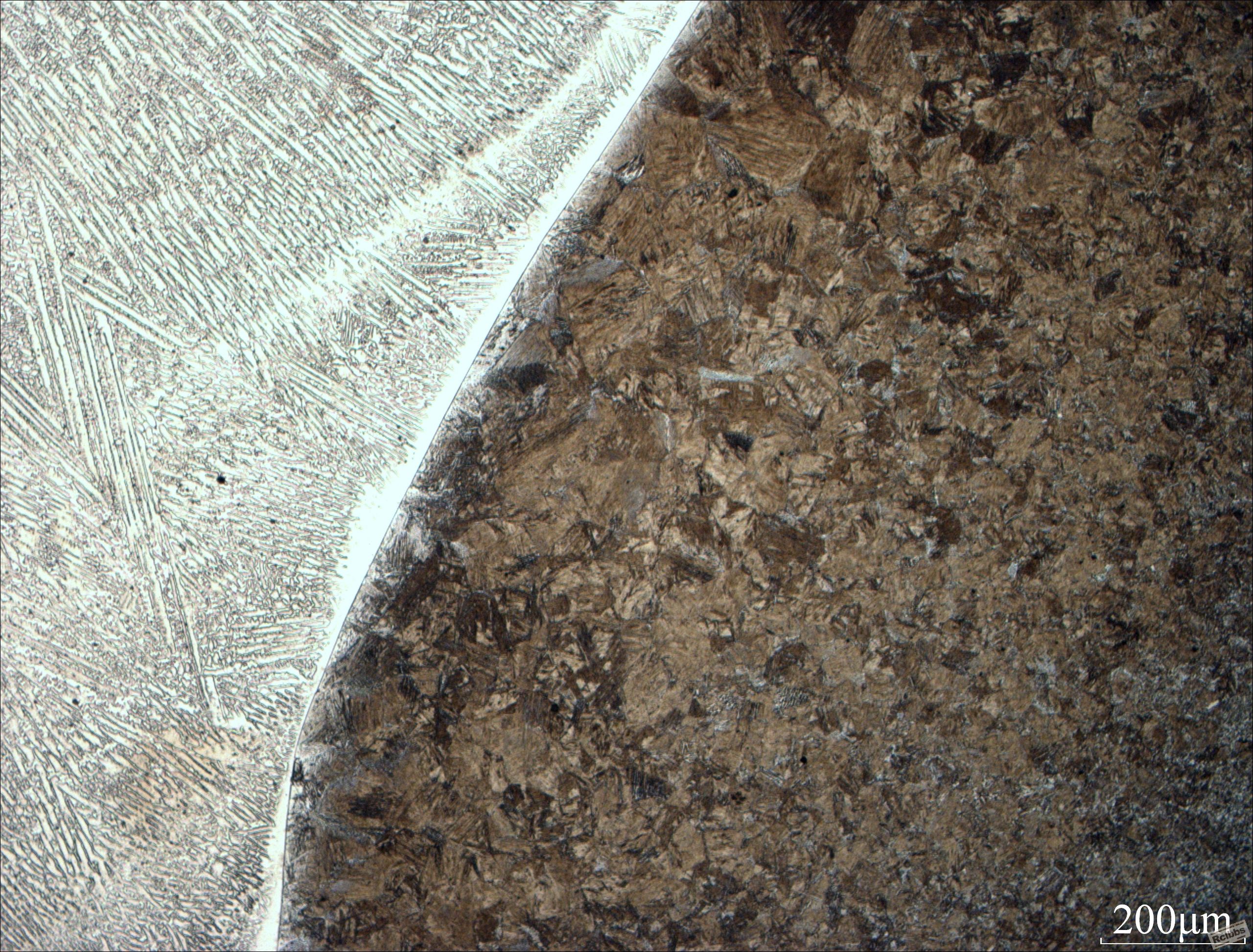

 楼主| 发表于 2013-3-28 16:45:28 | 显示全部楼层
同样看了LZ200倍照 ...
下面这张是第一幅500倍照片对应的200倍照片,我感觉没有魏氏组织。另外,图中椭圆标注处组织是不是也是索氏体呢?
下面这幅图是200倍照片,图右的热影响区是不是都是索氏体呢?本人看金相经验太少,望大家不吝赐教。
签到天数: 140 天
发表于 2013-3-28 16:50:12 | 显示全部楼层
alarm8086 发表于 2013-3-28 16:45
下面这张是第一幅500倍照片对应的200倍照片,我感觉没有魏氏组织。另外,图中椭圆标注处组织是不是也是索 ...
这张图里面却是不存在W了!
不过第一张图里面的组织还是不太敢确定是索氏体!LZ可结合显微硬度来进一步判定!
第二张图里基本可确定是索氏体!

发表于 2013-4-2 14:22:58 | 显示全部楼层
最后的那张金相真的做的很好了.
我认为显微硬度压痕位置的组织是索氏体.
不明白这什么有那么多的人认为是M+B.有谁知道什么成分的材料的M或B硬度只有HV238?
焊缝边的组织倒有可能是B.

发表于 2013-3-28 10:30:34 | 显示全部楼层
对于焊接两种材料的焊缝附近,观察组织要分别对待。
当你想观察不锈钢一侧时,按目前抛光、腐蚀;
当你想观察另一边时,请重新抛光,将带到这边的不锈钢金属屑抛去,腐蚀按这边的材料性质轻一些显示组织。

 楼主| 发表于 2013-3-28 15:18:21 | 显示全部楼层
谢谢楼上的回答,确实在熔合线附近主要是上贝氏体。我再补一张这个试样另一处的过热区金相照片,放大倍数200倍,图中3个压痕位置的平均维氏硬度为Hv238,麻烦大家讲解一下热影响区中都有哪些组织。

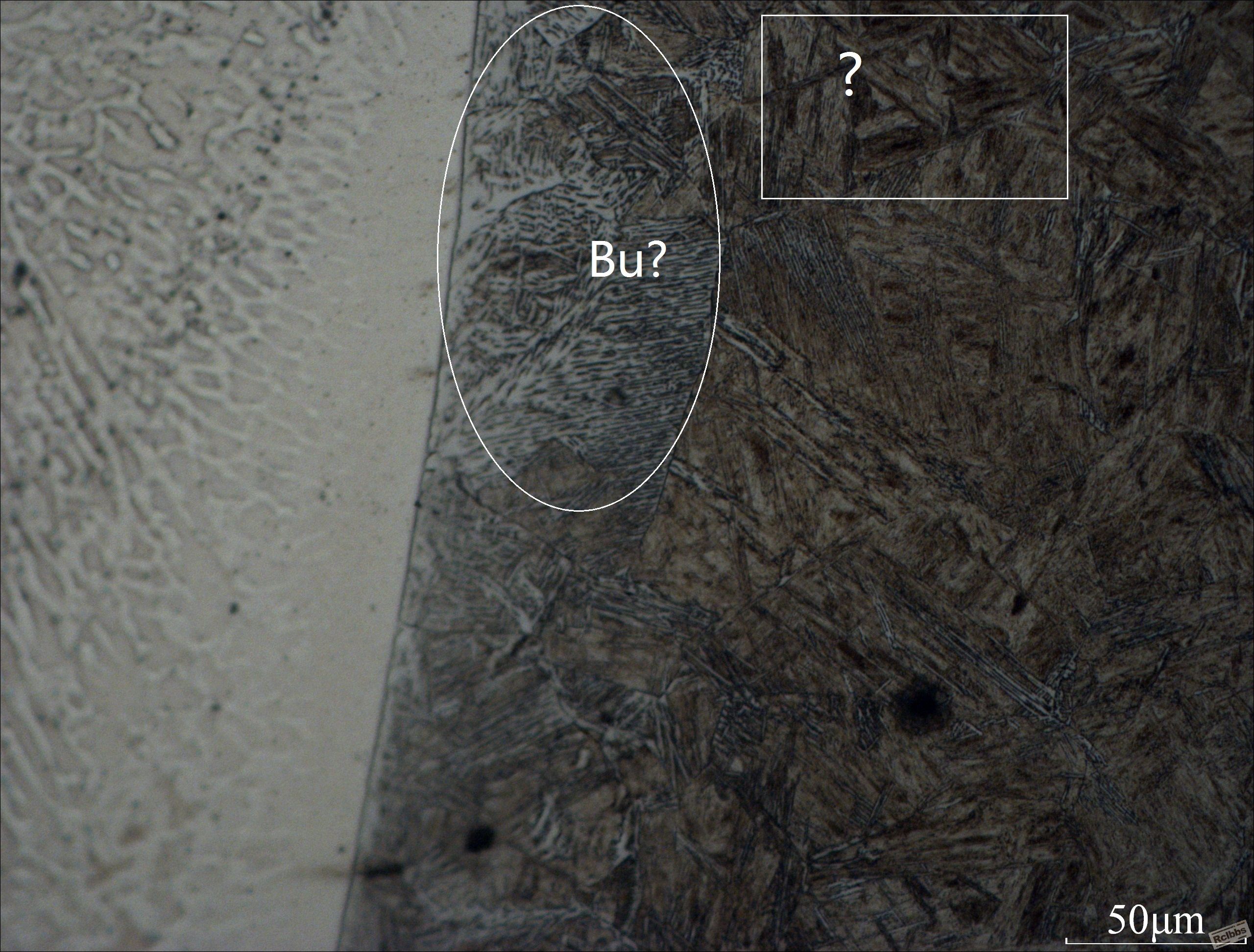

 楼主| 发表于 2013-3-28 14:16:21 | 显示全部楼层
qlf_126 发表于 2013-3-28 08:19
个人认为:除了M+B之外,还存在魏氏组织!
您好!魏氏组织不是一般在100倍的低倍下就能鉴别出来吗,但这个500倍下观察不到很粗大的魏氏组织铁素体啊?还有,我想问问除了我用椭圆标注区域外,其他区域是不是都是马氏体组织?

发表于 2013-3-28 14:54:03 | 显示全部楼层
alarm8086 发表于 2013-3-28 14:16
您好!魏氏组织不是一般在100倍的低倍下就能鉴别出来吗,但这个500倍下观察不到很粗大的魏氏组织铁素体啊 ...
个人认为不都是吧,椭圆下面不还有贝氏体吗。。。
