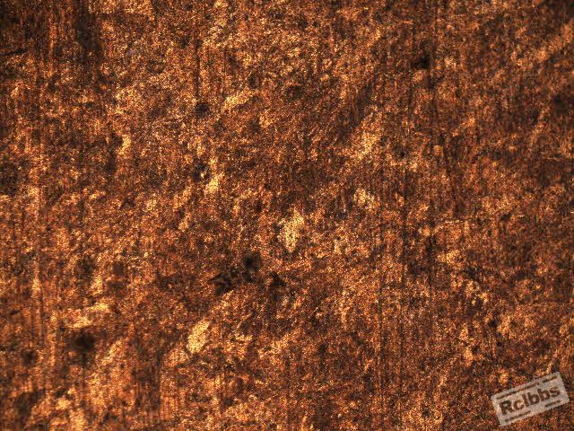

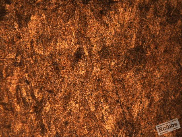

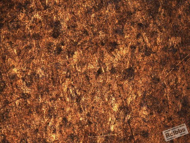

发表于 2013-3-27 16:59:04 | 显示全部楼层 |阅读模式
材料是304不锈钢,常温下挤压得到的零件,大变形处切开得到的剖面金相,感觉什么都看不出来,腐蚀液是氯化铁,浓盐酸和乙醇的配比,腐蚀液应该没问题,因为之前做过。
200倍
200倍
200倍
200倍
100倍
100倍
签到天数: 299 天
发表于 2013-3-27 17:00:07 | 显示全部楼层
满是划痕,试样没做好。
 楼主| 发表于 2013-3-27 17:02:11 | 显示全部楼层
嗯,是没做好,不过看不到任何组织是怎么回事
发表于 2013-3-27 17:13:01 | 显示全部楼层
试样没做好,咋看组织,重新做样试试看
签到天数: 521 天
发表于 2013-3-27 21:33:37 | 显示全部楼层
想看看有没有M吗/硬度是多少啊
发表于 2013-3-28 09:26:19 | 显示全部楼层
304不锈钢用电解腐蚀会好些.
 楼主| 发表于 2013-4-2 21:15:05 | 显示全部楼层
 楼主| 发表于 2013-4-2 21:16:57 | 显示全部楼层
木子首晨 发表于 2013-3-27 19:58
制样问题,好好制样。挤压后的组织与取样方向有关
我取的是大变形区域的剖面,然后想看着区域的晶粒与晶界
签到天数: 301 天
发表于 2013-3-28 08:09:47 | 显示全部楼层
用苦味酸盐酸酒精溶液腐蚀效果要好很多,试样制作得满是划痕需改善
发表于 2013-3-28 08:15:16 | 显示全部楼层
三氯化铁盐酸腐蚀速度比苦味酸快,但貌似有时腐蚀过后感觉有些灰色物质在上面,没有苦味酸腐蚀的干净
 楼主| 发表于 2013-4-2 21:20:30 | 显示全部楼层
ssssdddd 发表于 2013-4-1 11:13
不锈钢一定要多抛.腐蚀液比要对.腐蚀时常看晶界清析.积累经验
谢谢指教,我配比是25mlHCL+25ml酒精+5g氯化铁,是看一本书里面的配比,然后我抛光的话应该算是抛的还行的,表面光洁,没有磨痕了的,不知道为什么看的时候就会有很多划痕,而且还看不到晶界。
 楼主| 发表于 2013-4-2 21:22:00 | 显示全部楼层
david.zhi 发表于 2013-3-28 09:26
304不锈钢用电解腐蚀会好些.
确实,电解腐蚀好些,可是学校条件有限。。。。没有电解腐蚀的。。
 楼主| 发表于 2013-4-2 21:23:34 | 显示全部楼层
嗯,谢谢指点,我再重新制样看看。
发表于 2013-4-2 09:20:45 | 显示全部楼层
先把金相试验做好,再慢慢试验。
签到天数: 49 天
发表于 2013-4-2 08:41:02 | 显示全部楼层
金相试样没有磨好那看到的组织就没法分析了
发表于 2013-4-1 11:13:53 | 显示全部楼层
发表于 2013-3-30 10:54:23 | 显示全部楼层
金相试样没有磨好,腐蚀液我想也应该不会出现问题;
    个人认为:因为楼主说的取样部位是大变形处取样,所以我认为可能出现的情况是大变形处形成了一定量的形变马氏体,从而组织之间形成较大的电位差,在腐蚀时形成电腐蚀与未腐蚀在金相面上同时呈现而没有金相组织呈现。建议改用电解腐蚀尝试制样,电解时采用高电流、短时间的配合方式看能否取得较好的结果?
    并且我估计原材料的固溶处理也存在一定的问题。
