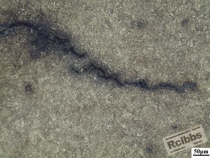

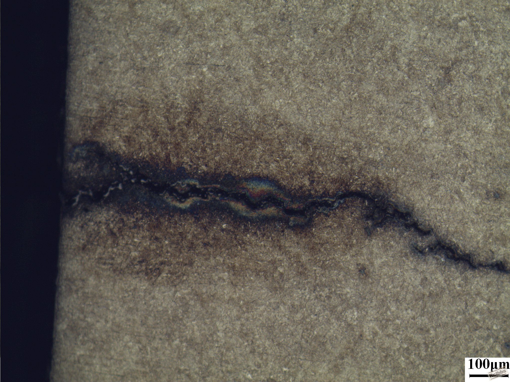

 楼主| 发表于 2013-4-1 15:17:36 | 显示全部楼层
谢谢您的耐心指导,跟着您学习不辛苦!到时这几天一直烦劳您,感觉很不好意思,先给您说声您辛苦了!呵呵。。。

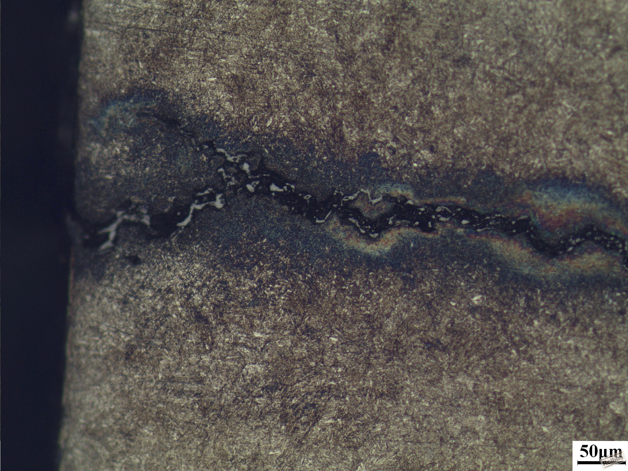

下午又对试样进行从新磨制未经腐蚀之后,裂纹形态如下照片所示,感觉裂纹不是一整条,而是由“三段裂纹”组合而成。看来“这条裂纹不简单”呐!现在又困惑了,这几条裂纹时如何形成的呢,真是纠结!
裂纹50倍未腐蚀裂纹形貌
50X裂纹形貌
50X裂纹形貌

发表于 2013-3-29 20:26:54 | 显示全部楼层
楼主可以用电脑中自带的画图工具,将100X下观察的整个裂纹分段拍照,在衔接起来,形成完整的裂纹,看着会更清晰一点,试试?

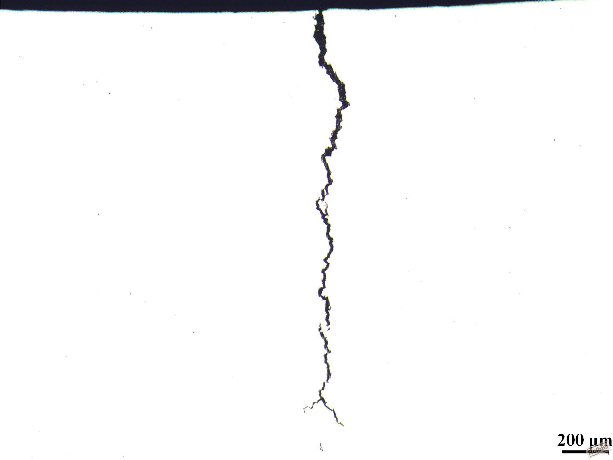

 楼主| 发表于 2013-4-1 22:23:14 | 显示全部楼层
西渡高速钢 发表于 2013-4-1 21:53
第一次腐蚀组织后,展示的裂纹看上去,似乎裂纹边界圆润,但经你抛光后,展示的裂纹,却是沿晶开裂的 ...
恩,现在明确了,太谢谢您的指导了!由于我与我师傅 “琉璃苣的微笑”没有人带,都是自己摸索!很高兴有遇到这个论坛,还有这么多无私奉献的大侠!由衷的感谢!我会继续努力的!

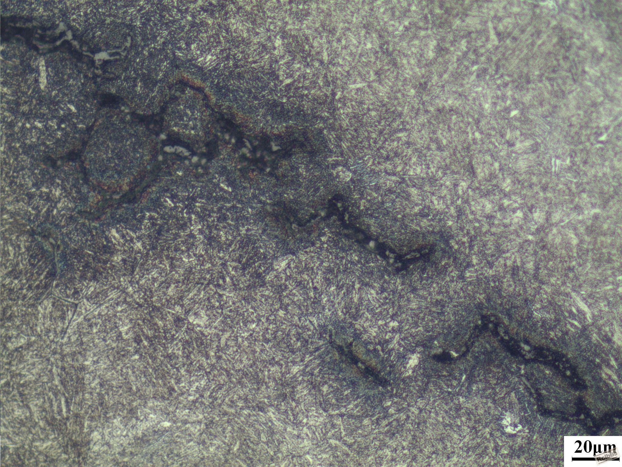

发表于 2013-3-27 18:05:14 | 显示全部楼层
裂纹中白色组织是氧化物,判断为热处理前裂纹.

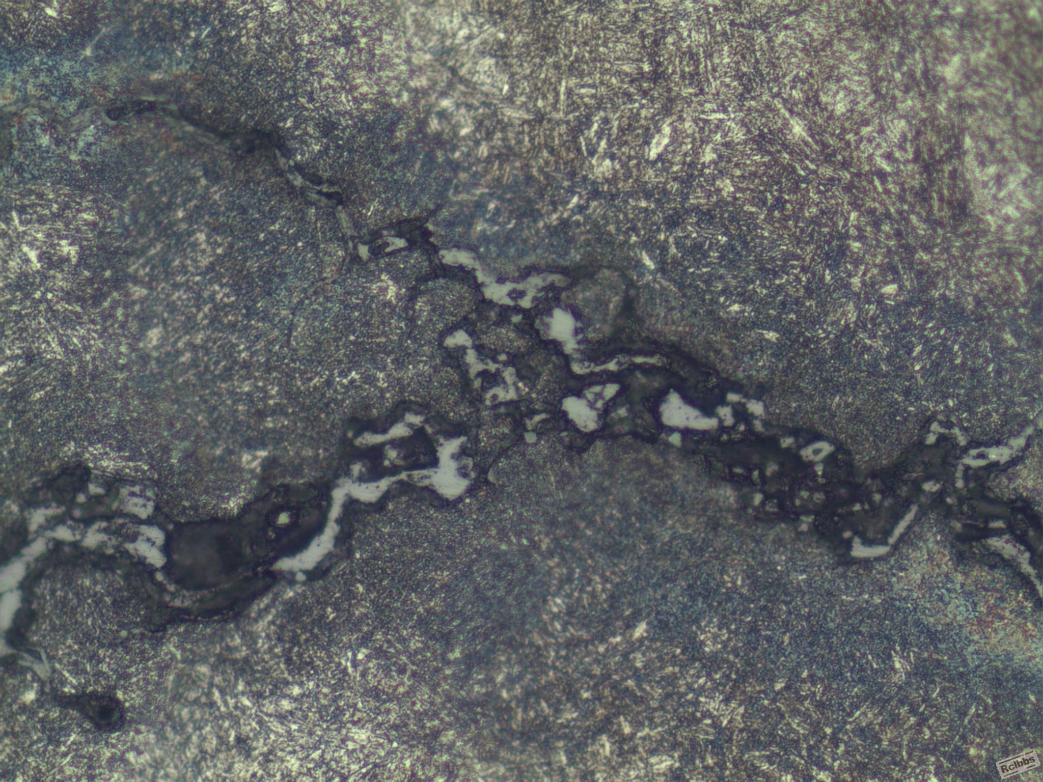

发表于 2013-3-27 17:01:16 | 显示全部楼层 |阅读模式

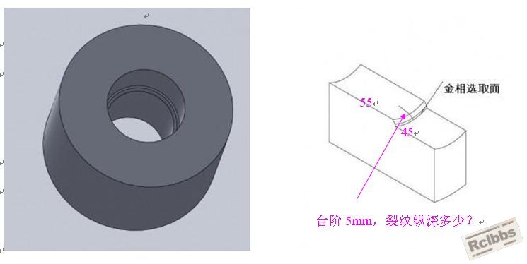

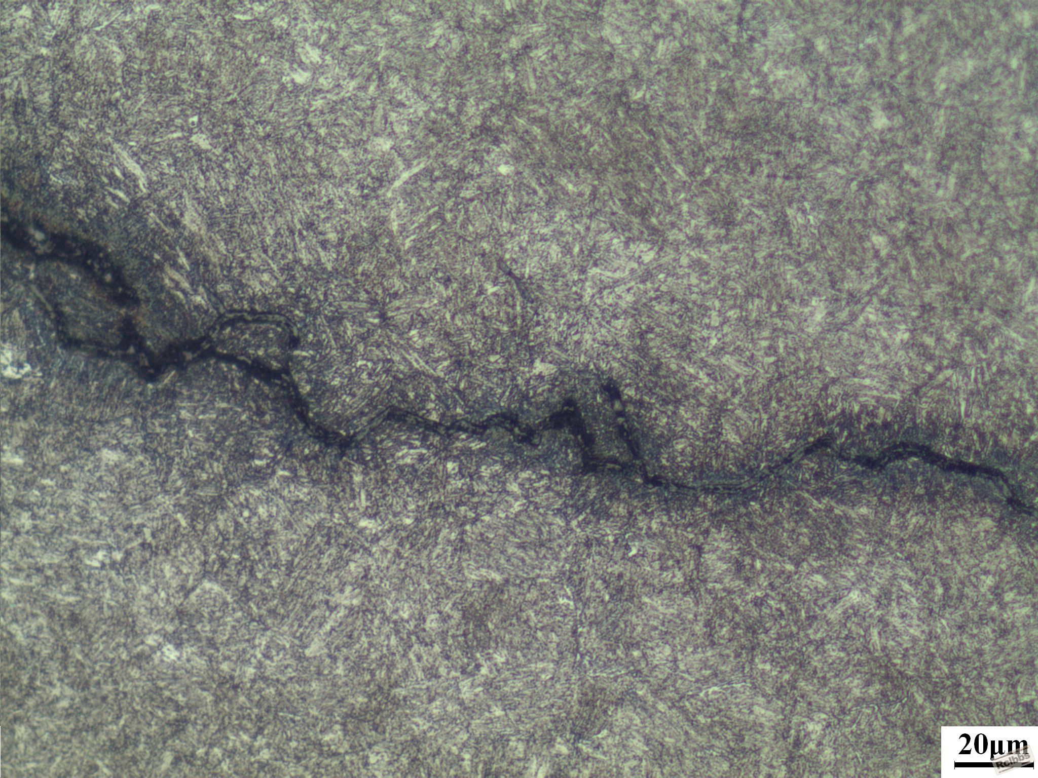

本公司工件热处理后出现了裂纹,对裂纹横截面取样观察金相如下,请各位大侠帮忙分析一下,这个裂纹产生的原因。材质:40Cr,热处理方式:调质处理。对于裂纹内部是否为氧化物,我分辨的不是很清楚,也希望大家帮忙指导指导。

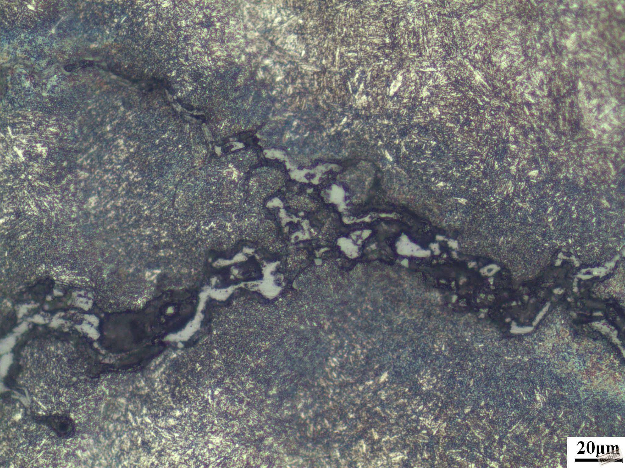

发表于 2013-4-1 21:53:09 | 显示全部楼层
随风可飘摇 发表于 2013-4-1 21:28
谢谢你悉心教导,我会好好总结这个帖子的,在其中我学到了很多东西!感谢您!
不知那个裂纹开口圆滑又该 ...
    第一次腐蚀组织后,展示的裂纹看上去,似乎裂纹边界圆润,但经你抛光后,展示的裂纹,却是沿晶开裂的裂纹。只能说明,腐蚀后观察裂纹容易产生误判。
    也许该裂纹就是原材料固有缺陷诱发的裂纹,但我们目前不能如此说,因为没有任何证据表明原材料存在超标缺陷。作为分析者,必须尊重现有证据,认为是纯粹是淬火不当所致。
    纯粹因淬火导致工件开裂,又可分解为这么几种可能:A为加热温度过高;B冷却能力过大,或回火不及时;C为工件形状诱发应力集中。
    可细心观察裂纹附近组织,看组织是否粗大来判断材料是否过热?请楼主继续观察,500X下裂纹两侧的组织;
    从裂纹走向来看,与工件形状诱发淬火后的应力集中现象,不是过分贴近,建议不把形状因素归结为导致淬火开裂的因素;
    冷却过头的因素,是我们从事热处理者基本没记录,无从查考,但导致开裂后又不得不怀疑的部分。

台阶5mm,裂纹纵深多少?从示意图上看,应超过5mm了。如裂纹深超过5mm,就不是材料的原因了。
1根钢棒6m左右,100mm长至少可下50件,可推测该批产品为同根或同几根料所下。在钢棒内部出现如此细小纵向裂纹,且仅此一处,实属罕见,可谓中头彩了。

一般而言,淬火冷却后出现了裂纹,回火时裂纹内部产生氧化铁。

是小台阶处,。。。。。。。。垂直于试样的轴向,也就是观察的裂纹的横截面。

根据产品形状\加工工艺\淬火介质,裂纹边缘无氧化脱碳,我推翻前面的判断,确定为淬火裂纹.裂纹中的白色组织应是制样时产生的污物,裂纹边缘的颜色较深是腐蚀残液在裂纹中没有冲洗净产生的.
我再次提醒各位同行,用水剂作为合金钢的淬火介质,千万不能掉以轻心,每批(每炉号)必须试淬,经探伤无裂纹后才能批量生产.

   从上面的信息,目前可以重点怀疑是调质前有缺陷存在导致的。
   这是因为,假定纯粹淬火的原因而形成的淬火裂纹,应该不至于纵向小段的裂纹。
   而如果设想是锻造折叠,经淬火,原裂纹会得到一定的扩展,又因是后续高温回火,裂纹扩展得到抑制,原始锻造折叠因处于工件表层,也许会被车去而丢失信息,但这种可能性始终是存在的。所以,如果能在现有的材料裂纹处,找到锻造折叠裂纹的特征,那就铁证如山了。
   当然,也有可能是原材料夹杂或夹渣或疏松、孔隙等导致锻件中形成沿纵向分布的缺陷,在后面的调质过程形成那么一段裂纹。
   但不管怎么说,目前只能是猜测,没有根据。分析的过程,就是寻找证据的过程,有了证据,我们就能水落石出,顺理成章地确定裂纹形成的原因了。努力!加油!
