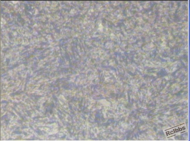

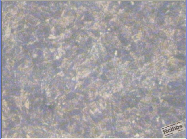

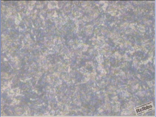

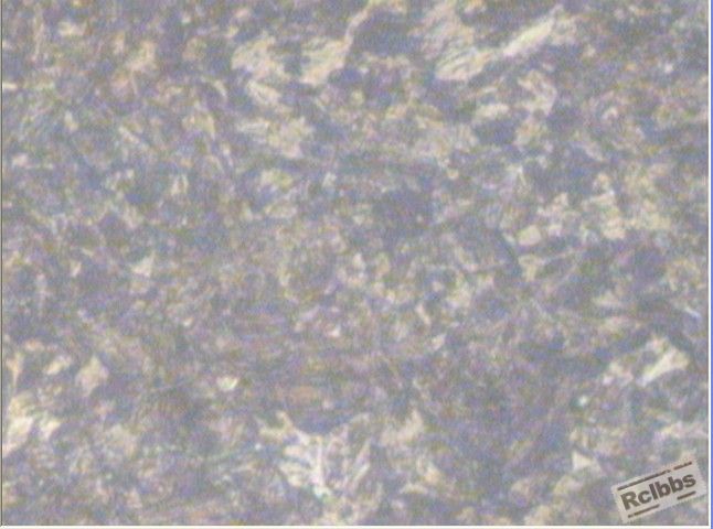

发表于 2013-3-28 14:31:21 | 显示全部楼层 |阅读模式
材料为20CrMnTi,热处理为碳氮共渗,硬度法打出来深度为0.25,但是心部组织我没看过,我判定为碳氮化合物2级,残余奥氏体及马氏体为5级,不知道都不对,都是400倍 LQQZG07E{T%$@$]B_87@9AI.jpg KCO[`YPXD9@W4OC@KFG3AGP.jpg E)`F{X~@[T1RI%VP6KLG7@4.jpg 98}RWG@SQW@N2`1S7@348SI.jpg 98}RWG@SQW@N2`1S7@348SI.jpg
发表于 2013-4-1 19:04:07 | 显示全部楼层
也不知道你所指的心部是指哪里?碳氮共渗貌似渗透不到材料的心部去吧?而且从组织中看也不太像是有渗碳、渗氮的现象。
签到天数: 21 天
发表于 2013-4-1 16:58:57 | 显示全部楼层
C-N 共渗检测M和A残、芯部组织、碳化物等可参照GB检测
签到天数: 116 天
发表于 2013-4-3 09:07:19 | 显示全部楼层
我不觉得400X的金相图谱能看到明显的Ar...其他都是参考国标,这种化学热处理的产品建议金相检测渗层
