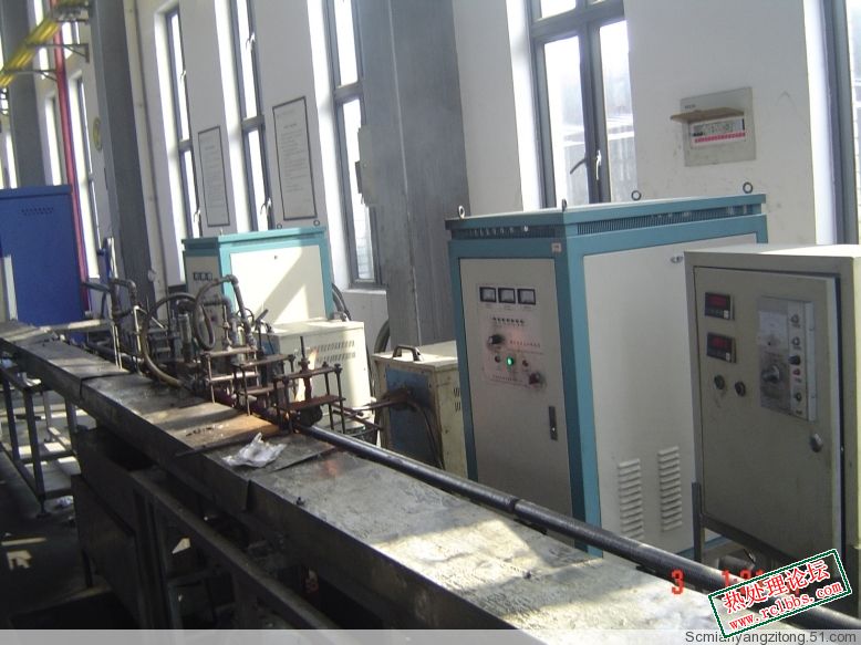

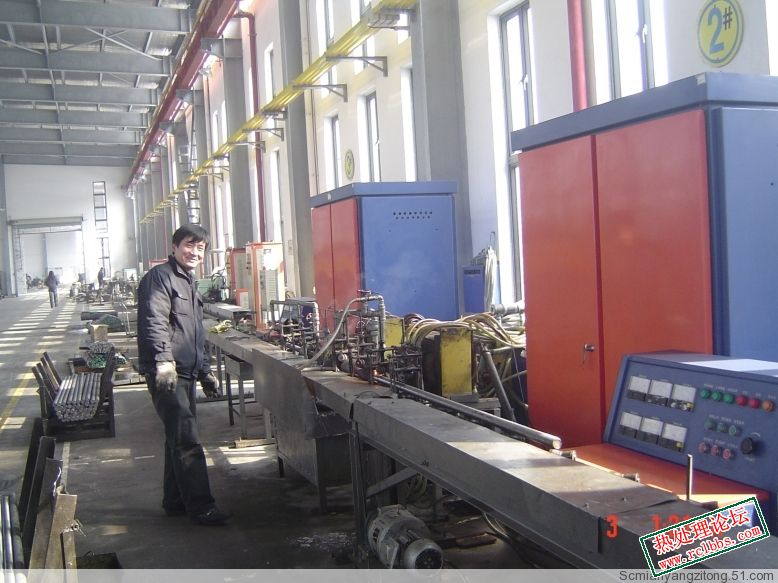

我很少看到有讨论中高频感应热处理长螺杆的话题,现将图片传上,希望可以看到有同行来讨论一下这方面的质量控制问题!

这样回火能够达到标准吗

感应连续热处理问题就在这里,只能适当改善工艺!

楼主是说图片中回火温度过高了吗?经过他们对产品的各项机械性能的检验,都符合检验标准(淬火硬度在47-52HRC;回火硬度在28-31HRC)。所做的工件材质是相当于4140。成品机械性能检测标准是:抗拉强度要求863MPA以上,延伸率最低16%,收缩率最低52%,硬度26-34HRC。
请问这种回火温度有什么不妥吗?谢谢指教!

这样表层的高硬度容易出现应力集中出现开裂.控制好可以的 .

好象没看到有人上传这样的生产线图片,关键讨论这样热处理方式的话题真的太少了。所以上传上来,关键是我听说这样的热处理方式所出的产品质量在国际上还有争论。请问各位大侠,是这样吗?为什么呢?

这种现象倒是不明显,关键是回火没有保温!

感应淬火的一致性和均质性本身就不能与整体热处理比较。因为感应淬火与有一些随机性影响淬火质量,不能强求一致。

与回火没有保温没有关系的

建议大家在讨论性能、组织时要注意取样位置的影响,有时这些影响是致命的。
