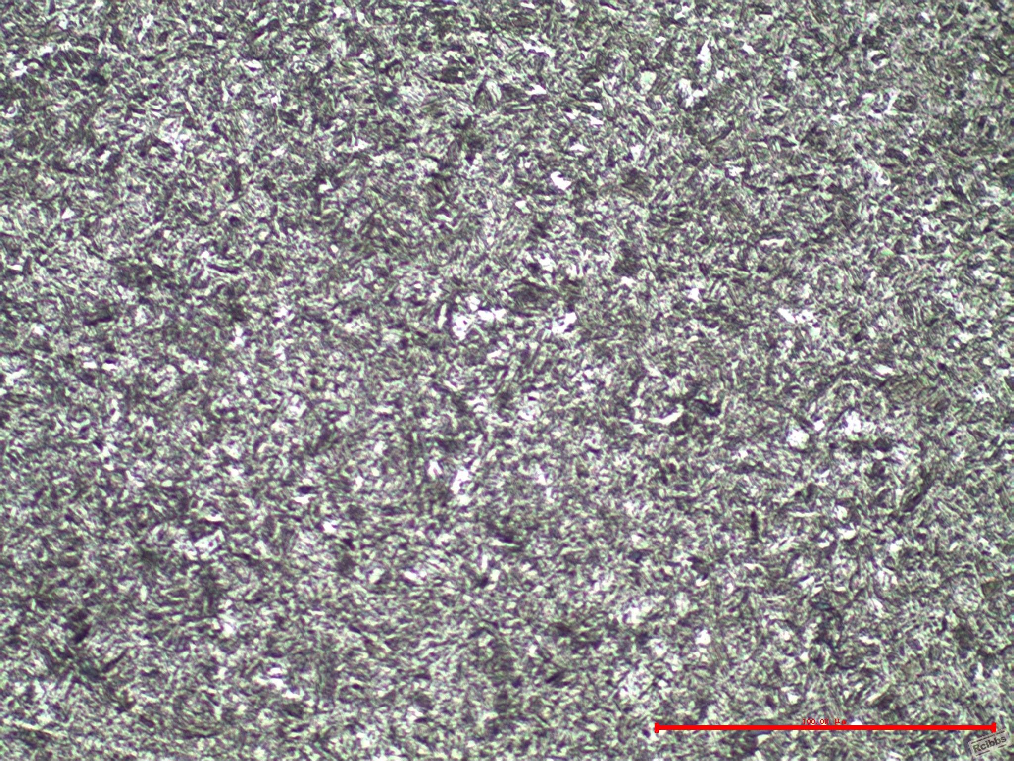

[求助] 中频+低温回火,组织怎么样啊。

什么材料呢

发表于 2013-4-1 21:08:08 | 显示全部楼层
组织不合格,考虑返工吧

*400
*400
发表于 2013-3-29 11:51:32 | 显示全部楼层
材料,取样位置都不知道?
    但看组织铁素体还是比较多哦。

组织不是很好的,要求不高的话还可以

组织不怎么样,欠热组织。
