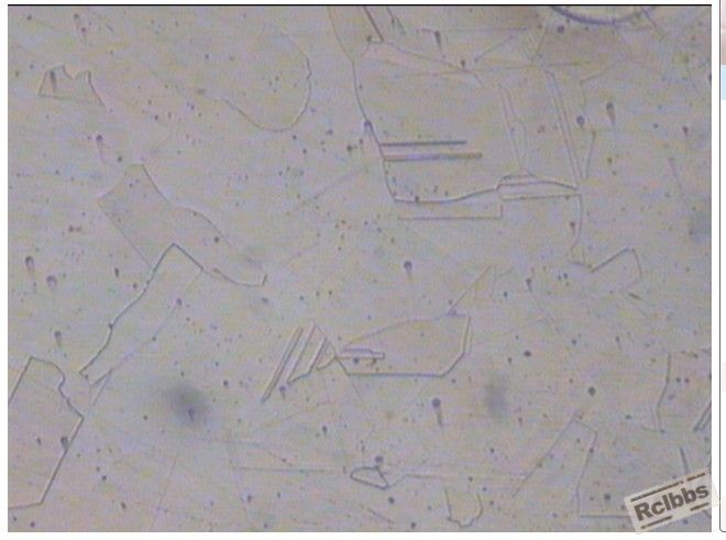

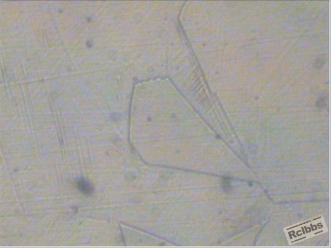

发表于 2013-4-1 21:12:56 | 显示全部楼层
后面的做得还不错 组织正常。 奥氏体  少量孪晶

发表于 2013-4-1 09:25:11 | 显示全部楼层
图中是有孪晶存在吗?不锈钢接触很少

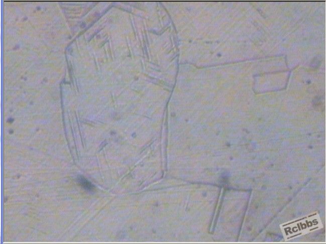

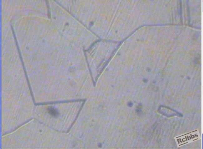

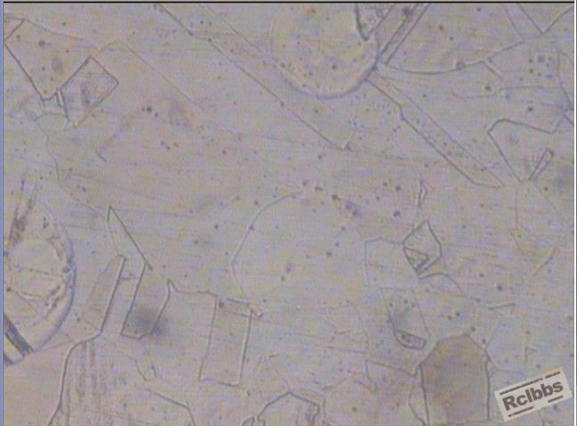

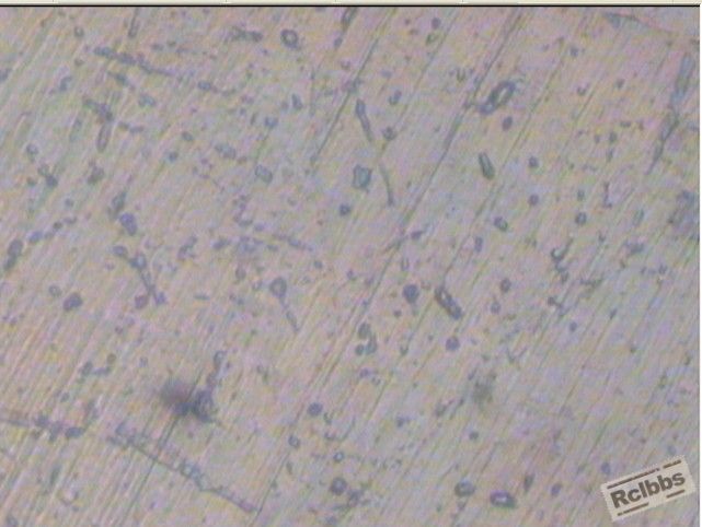

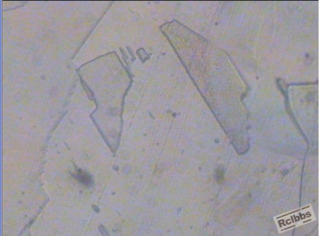

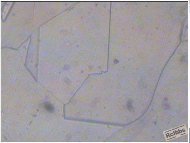

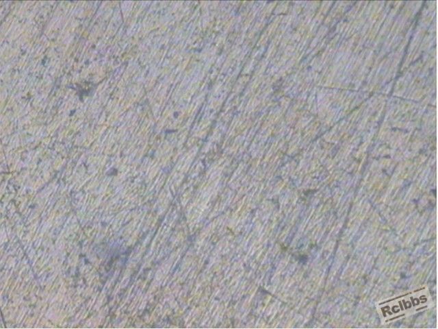

发表于 2013-3-29 14:52:21 | 显示全部楼层 |阅读模式

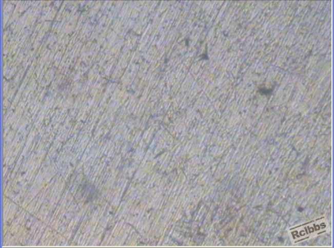

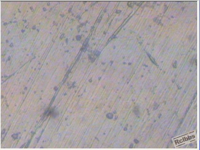

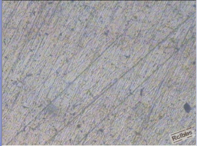

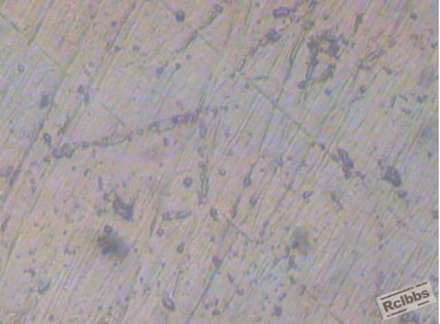

这个是SUS304的,草酸腐蚀的,下面图片是100倍和400倍的,我看不懂的啊,有什么图谱可以对照么!!急急,第一张是100倍的,第2.3.4张是400倍的,第5.6张是100倍的
113153attachimg]113152[/attachimg]

发表于 2013-3-29 15:26:57 | 显示全部楼层
好吧,
第一,你样制的有问题,划痕太多。
第二,你是电解的吗?电流多少?时间多长?
签到天数: 72 天
发表于 2013-3-29 16:22:29 | 显示全部楼层
给我50块钱,我帮你做,呵呵!!
发表于 2013-3-29 16:29:06 | 显示全部楼层
这就是公司不注重热处理或金相方面人才的结果;
    这上面的图片:我很急.............算了,我忍,不能骂人的;
    金相被制成这个样子,我都怀疑你是直接用草酸腐蚀的304,而没有电解。这图片谁看得懂啊,称其量叫个低倍,哪叫金相啊。
    如果你是在不懂电解金相,不会控制;建议你用FeCl3盐酸水溶液(一般配比是5g∶50ml∶100ml)进行腐蚀,制样要重新制样,磨好一点,别留这么多划痕。

 楼主| 发表于 2013-3-30 09:52:21 | 显示全部楼层
hovely 发表于 2013-3-29 18:58
楼上淡定~~~~~~~~~~~~~~~~~~~~~~~`
我要为自己解释一下,这个不是我做的,事情是这样的,我做的试样是用王水腐蚀的,但是我们公司的客户说不应该是这样做的,应该是草酸电解,250倍-520倍看,但是我们公司没有这个设备,所以就寄到客户那里做,这是他们回传的图片!我看不懂,根本就看不到哪里是奥氏体!!但因为我是新手,就被领导认为是不会做的笨蛋,我冤啊!!!我们领导还认为我做不来,下面请大大看我磨得试样,王水腐蚀的!!最后2张是100倍的,其余都是400倍的。
发表于 2013-3-30 10:05:12 | 显示全部楼层
哟,不错,做得还是像模像样的,虽然腐蚀得还不是非常清晰;但比先前你们客户做的那个强100倍了。
     相信我,你做得不错,如果你够底气,去骂你领导傻X一个,屁都不懂。
