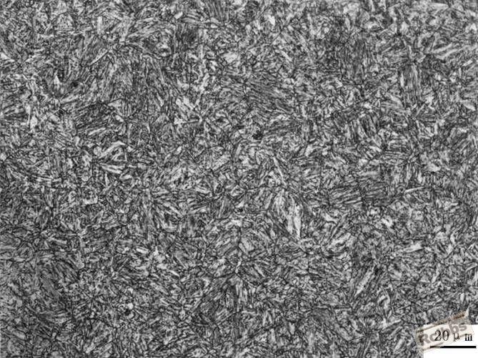

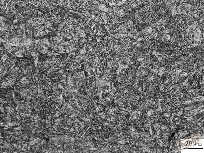

组织还可以,保持马氏体位相的回火组织。

1)PSB1080的成分在哪可以查到?
2)下面是两张金相,一个是表面的 一个是距中心10mm处的金相,请问这是什么组织?

像马氏体,但有可能是保持了马氏体位相的索氏体。

看着像是回火索氏体 但还像下贝氏体

从硬度看,是回火贝氏体的硬度。350摄氏度回火的马氏体,硬度应该在52左右。

补充一下,350度回火,硬度为45-47HRC,我同事说是贝氏体。请问下,该温度下回火贝氏体的硬度是多少呢?回火马氏体的硬度又是多少呢?
