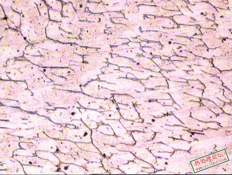

高手们,请指教,这是什么金相组织?

铁素体+二次碳化物+少量晶界屈氏体+晶内球化体.
 楼主| 发表于 2008-2-15 19:11:32 | 显示全部楼层
谢谢,汪工的答疑,那2次C化物怎么看出来的?
发表于 2008-2-16 15:57:44 | 显示全部楼层
请汪工结合照片给讲解以下!
发表于 2008-2-17 22:06:25 | 显示全部楼层
能否说明一下什么材料?是低碳钢板吗?
发表于 2008-2-18 11:13:14 | 显示全部楼层
材料,热处理方法都不知道
汪工高手。
发表于 2008-2-18 16:06:27 | 显示全部楼层
我估计好像是灰铁的金相呀?
照片不是太清楚,好像是铁素体或珠光体基体的金相.
不太象钢的金相,黑线条好像是灰铁石墨片层.
发表于 2008-5-17 19:24:35 | 显示全部楼层
典型的低碳钢冲压用钢,为了达到易冲压成型,不产生裂纹,该材料已经过球化退火。基体为F,沿着晶界的黑色组织为P,第二幅图片的右上1/4区域晶界相交处有少量白色组织,就是FeC3.
发表于 2008-5-18 09:34:41 | 显示全部楼层
我个人也认为是低碳纲退火后的F基体
发表于 2008-5-19 09:17:23 | 显示全部楼层
楼主发两张图片做什么用啊?
两张图片不是一样的吗?
发表于 2008-5-19 20:56:27 | 显示全部楼层
我觉得有点象石墨哦!
签到天数: 282 天
发表于 2008-5-24 08:09:49 | 显示全部楼层
应该是低碳钢的球化退火组织。但楼主应该说明一下,以便推测。
发表于 2008-5-24 20:25:16 | 显示全部楼层
我觉得,还是说明是什么材料,状态如何?
否则不要轻易判断是什么组织,因为不同材料,不同的热处理状态,形成的组织有可能是类同的。
发表于 2008-5-26 16:35:49 | 显示全部楼层
有点像热轧后的球化退火,或者热轧后的等温退火。
签到天数: 136 天
发表于 2008-5-28 16:11:07 | 显示全部楼层
有点像不锈钢的焊缝组织
