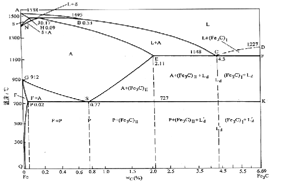

单纯的铁碳合金中,奥氏体(A)中的含碳量随温度的不同、钢种不同而不同,存在于727度以上(727度时含碳量为0.77%),1148度时,含碳量2.11%
详细见铁碳相图

上面仅仅指的铁碳二元合金,其他合金又不一样了。
发表于 2008-3-8 19:00:25 | 显示全部楼层
有合金就可以看多元相图啦 合金的加入会使奥氏体的最大溶碳量相应地减小,这可以从合金对铁碳相图可以找到
