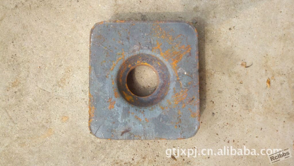

我司。最近接了一批推土机的球头(45#钢)和盖子(45#钢) 都是锻件。。而且要求比较严格。必须HB硬度在220-250之间。。
请问怎么样才能达到这样的硬度,,还能让不开裂

 楼主| 发表于 2013-4-1 23:11:47 | 显示全部楼层
盖子
盖子
这是盖子的图片

发表于 2013-4-4 21:54:56 | 显示全部楼层
直接调质就好,860度保温淬火,至于最终硬度,控制好回火温度就可以了

发表于 2013-4-4 18:43:14 | 显示全部楼层
请说明工件尺寸和炉子型号

870保温150分钟油淬,580回火

我们已经成功调制好了。。。850保温。。540回火。。。其硬度在220-260之间
