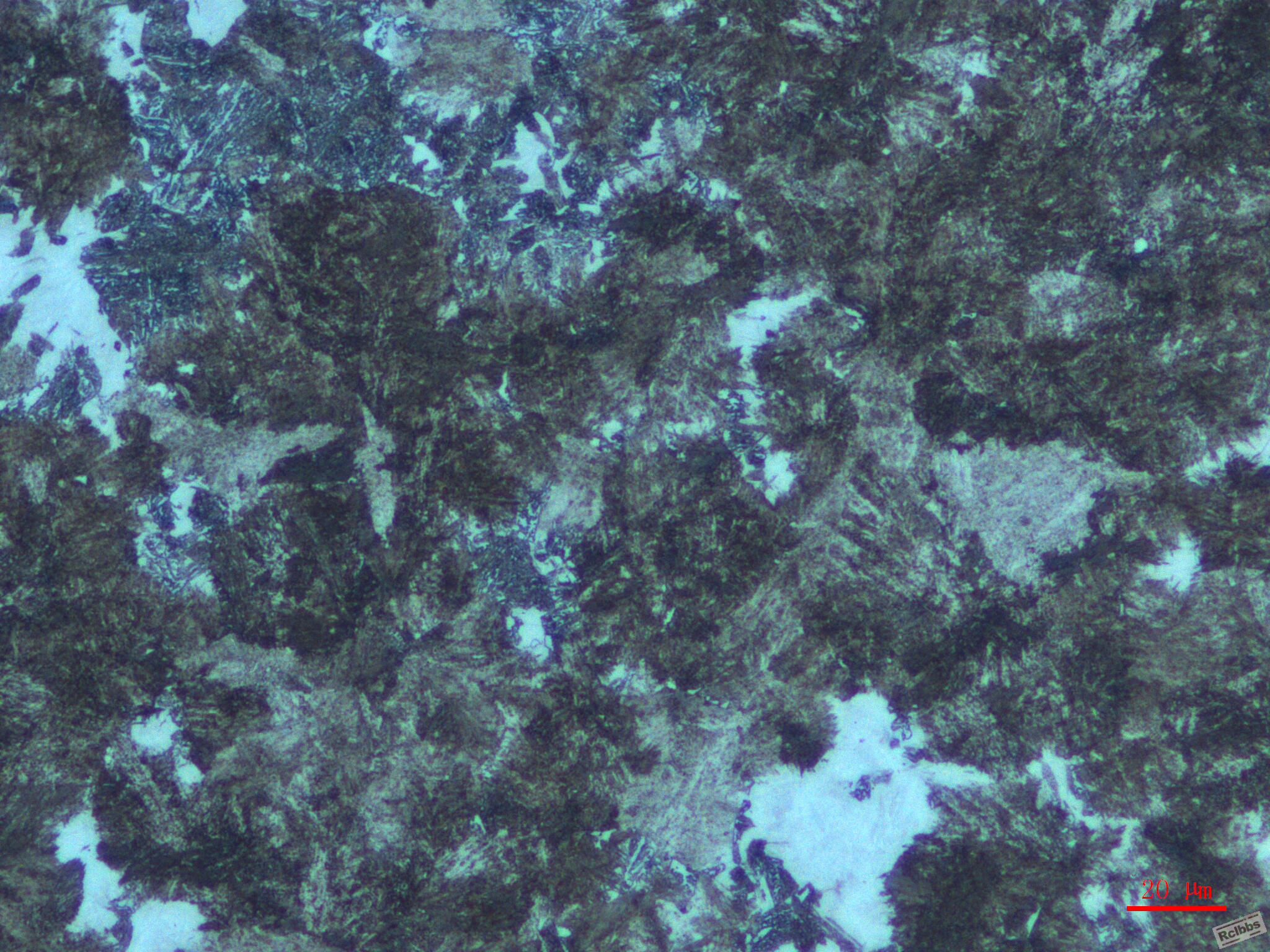

J03012-500-1.jpg ,请问这是什么组织?,材料55Cr3,热处理工艺不知道,为退火态。

索氏体,屈氏体,铁素体,贝氏体。
发表于 2013-4-2 10:58:34 | 显示全部楼层
          是不是铸造后退火温度过低啊

发表于 2013-4-2 11:02:18 | 显示全部楼层
建议重新抛光后,腐蚀轻一点。

 楼主| 发表于 2013-4-2 11:04:39 | 显示全部楼层
西渡高速钢 发表于 2013-4-2 11:02
建议重新抛光后,腐蚀轻一点。
谢谢前辈指导,我下午再重新制样,腐蚀看看。

发表于 2013-4-2 11:14:35 | 显示全部楼层
感觉像细珠光体,退火温度低了

 楼主| 发表于 2013-4-2 11:23:11 | 显示全部楼层
wl04012125 发表于 2013-4-2 11:14
感觉像细珠光体,退火温度低了
同意你的判断,请问这里除了细珠光体外,还有贝氏体吗?
发表于 2013-4-2 21:16:08 | 显示全部楼层
清霜 发表于 2013-4-2 20:27
珠光体+铁素体,我这里也有55Cr3的稳定杆材料。这个的冷却速度稍微快了点。我们新买的60Si2MnA出现网状的铁 ...
55Cr3的临界冷却速度低!

发表于 2013-4-2 20:27:09 | 显示全部楼层
珠光体+铁素体,我这里也有55Cr3的稳定杆材料。这个的冷却速度稍微快了点。我们新买的60Si2MnA出现网状的铁素体,两个厂家的材料看出,55Cr3的冷却速度比60Si2Mn的快。

发表于 2013-4-2 12:59:44 | 显示全部楼层
你腐蚀浅一点试试,还有检测下硬度,有贝氏体的硬度高一些。

发表于 2013-4-2 21:24:16 | 显示全部楼层
搬运工 发表于 2013-4-2 21:16
55Cr3的临界冷却速度低!
对啊。我还是考虑的太不周全了。谢谢!我想问一下,亚共析钢的先析线也要受合金的影响吗。我不是反驳,我是想问问,按理论应该是要的。
发表于 2013-4-2 21:26:44 | 显示全部楼层
是的,正与你说的“按理论应该是要的”。
发表于 2013-4-5 09:52:58 | 显示全部楼层
主观题
    是珠光体吧,打字快了要出错哟
发表于 2013-4-5 09:07:39 | 显示全部楼层
本人认为是有大量珠光体加上其他相态组织!!!不知是否正确!!!谢谢指教

发表于 2013-4-4 14:23:53 | 显示全部楼层
3CR2W8都是合金元素引起的向右移动 ,成为了过共析钢。、、所以答案必须的

发表于 2013-4-10 15:50:15 | 显示全部楼层
有点过腐蚀啦吧
建议较少一下腐蚀时间 再试试看
发表于 2013-4-8 23:05:08 | 显示全部楼层
我看是:渗碳体 +  珠光体
发表于 2013-4-8 08:47:24 | 显示全部楼层
珠光体(细)+贝氏体+马氏体;
铁素体或许有,但基本看不到

发表于 2013-4-6 09:53:20 | 显示全部楼层
这个组织挺复杂的,肯定不是退火态,估计是热轧态。
1、白色的地方应该是残余奥氏体,里面隐约可见的针状物是淬火马氏体。
2、青色的是粒状贝氏体,右边中间浅灰色那块也应该是贝氏体。
3、黑色和灰色分别我屈氏体和珠光体。
4、也有铁素体,那些沿晶界分布的小块白亮物,在这里铁素体没有残余奥氏体白亮。
建议楼主在不同的地方打硬度,如果奥氏体的地方最高,青色的地方次之,说明我说的就是正确的,反之亦然。
