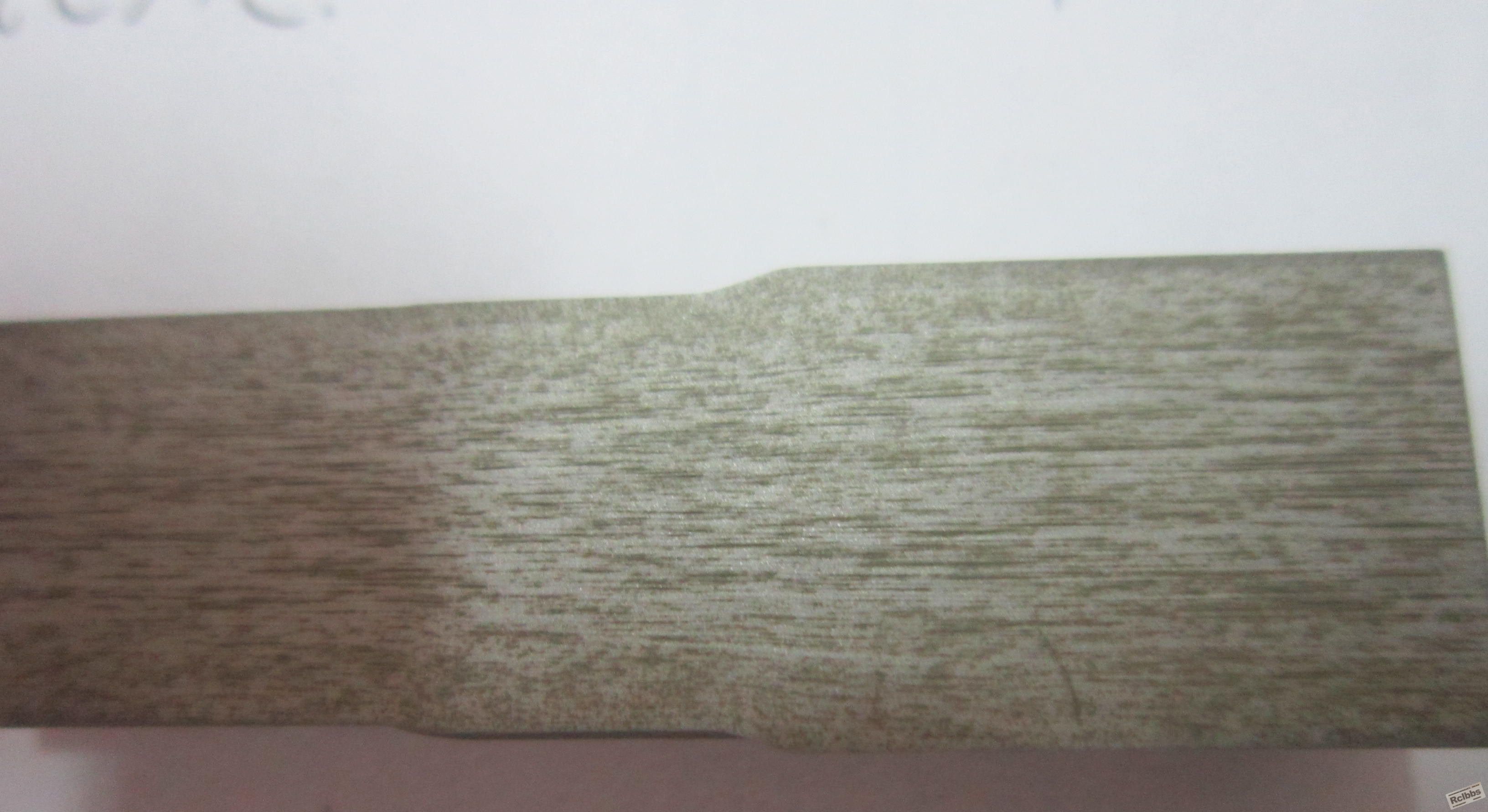

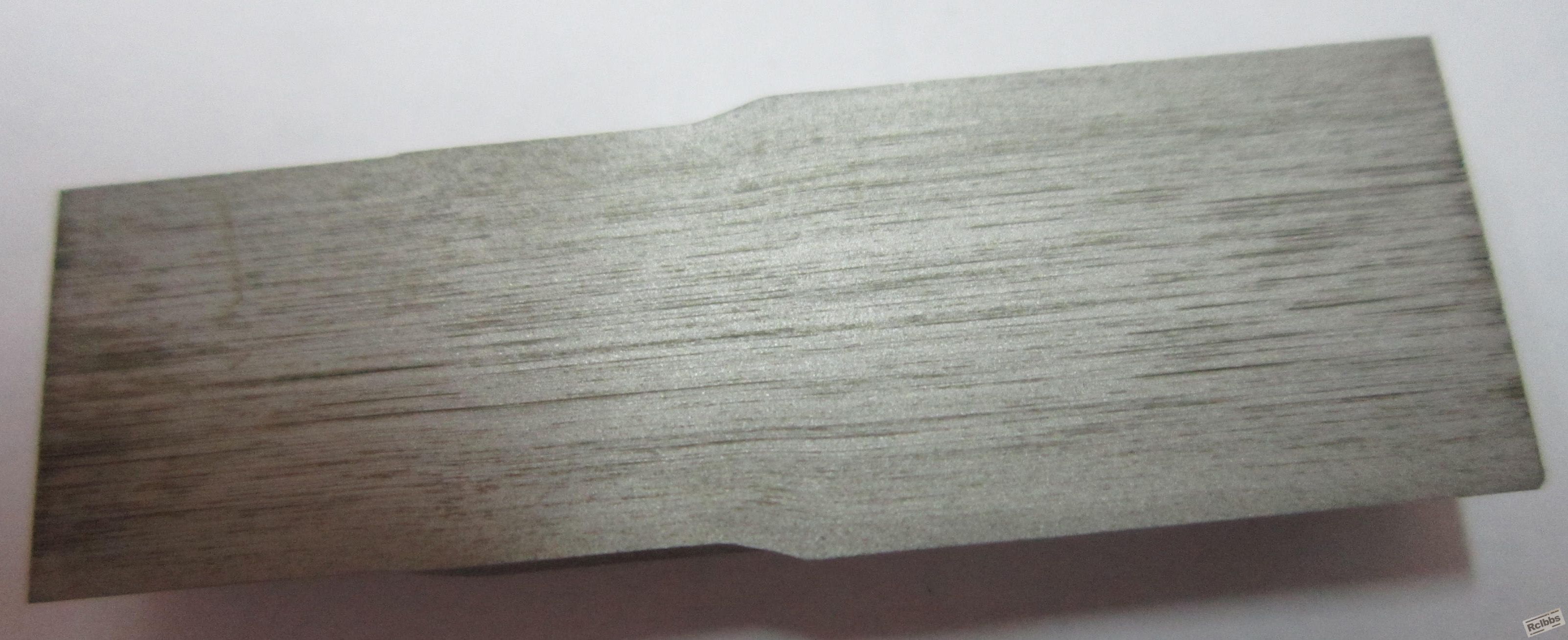

我公司对零件进行冷挤压后需要评判流线,但在制样过程中有些流线很清晰,有些有不清晰,不知是制样问题,还是零件本身冷挤压流线不好,故请大家帮助评判一下。
零件材料:42CrMo
加工状态:球化退火+冷挤压
腐蚀方法:HCl:H2O=1:1  温度70-100℃,时间15-20分钟
腐蚀后用冷水冲洗,再用电吹风吹干
不清晰图片如下(直接用相机拍摄):
图1
图2

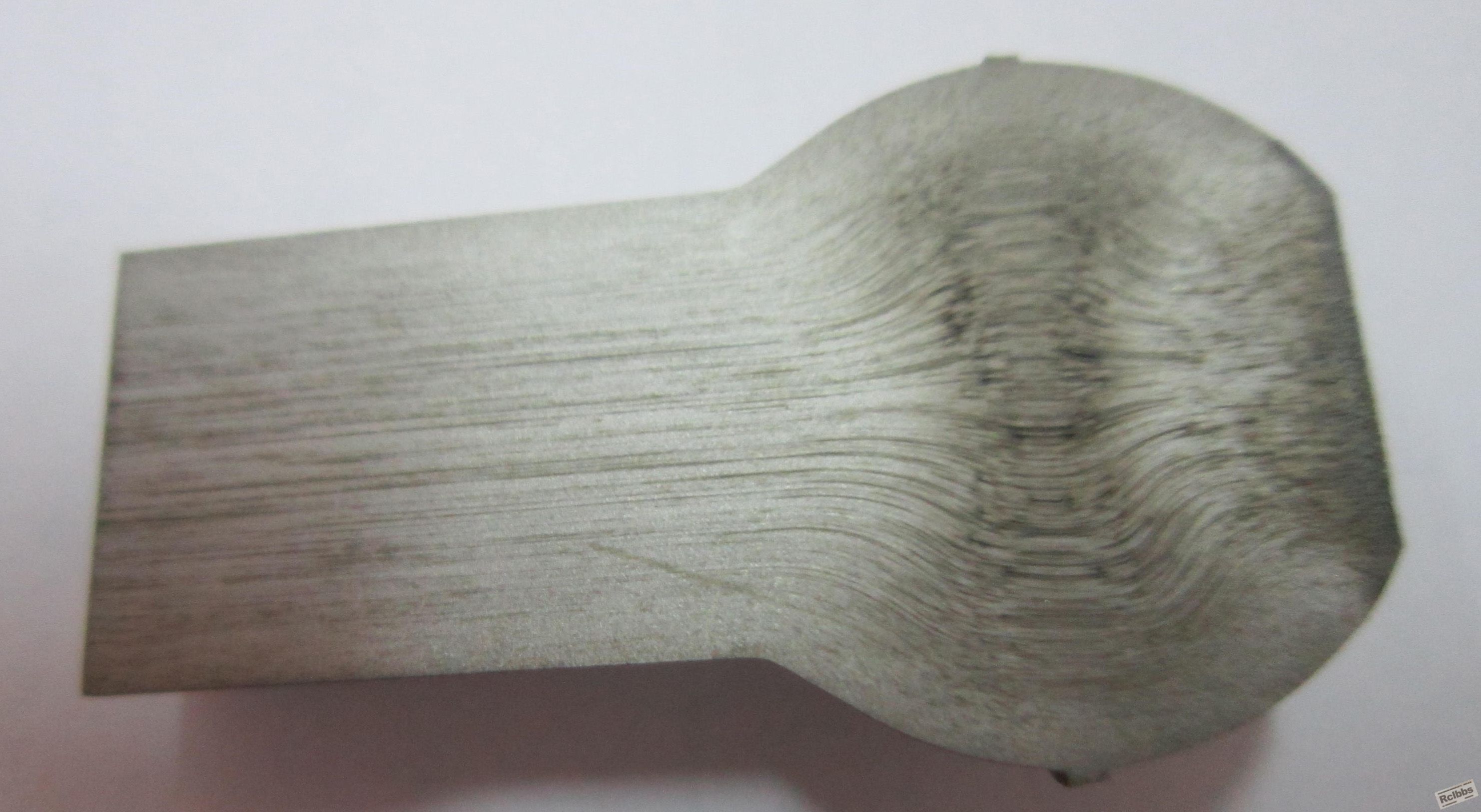

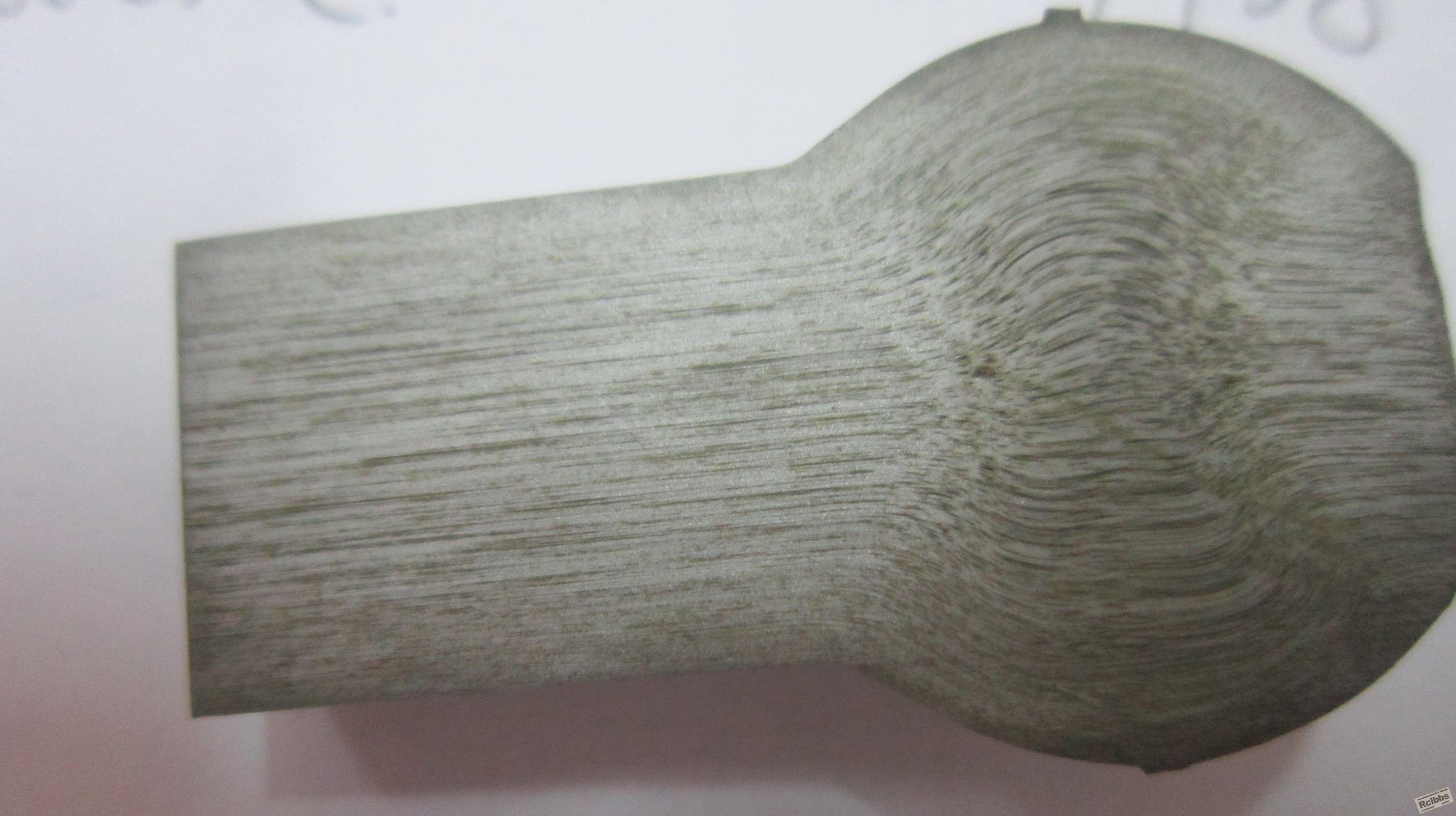

 楼主| 发表于 2013-4-2 14:17:23 | 显示全部楼层
较清晰的流线图片,见下图
图3
杆部流线
杆部流线
图4
两组图片(图1、2是一个试样两个部位,图3、4也是一个试样两个部位)的样件状态:球化退火是同一炉产品,冷挤压是同样的冷挤压模具、同样机床在同一时间段加工,腐蚀方法是一样,只是腐蚀时间两个均是预估的时间,分别在不同的烧杯中浸蚀。
图2试样的硬度:94.2-96HRB
图4试样的硬度:92.4-95HRB

冷挤压前硬度:90-96HRB.

都算是流线清晰。
从照片看,lz是不是将清晰与不清晰搞反了,觉得前2张更清晰。
签到天数: 533 天
 楼主| 发表于 2014-8-7 11:00:30 | 显示全部楼层
oliver 发表于 2014-8-6 17:53
都算是流线清晰。
前两张照片后两张图片相比,球头和杆部流线的直线线型较模糊不清晰,而且球头和杆部之间的流线线型不连续。
