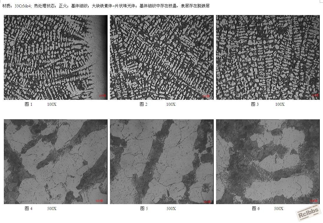

最近做的铸钢件正火,材质为33CrMo4,觉得组织没有得到细化,还保留大量的枝晶,未达到细化组织的效果,请问这种情况与那些因素有关,是不是保温不充分导致的?

工艺是什么?没有工艺是不好分析的,不是吗?

把你的热处理工艺拿出来晒晒嘛

这根本不是正火组织。

铸钢件貌似需要锻打才能消除枝晶哦。正火不行吧?

需要锻打后,破碎枝晶,然后再退火或者正火,才能达到均匀至的目的

是工艺问题,保温时间不足,后改变工艺,问题解决了!谢谢

奥氏体化不充分---------!
