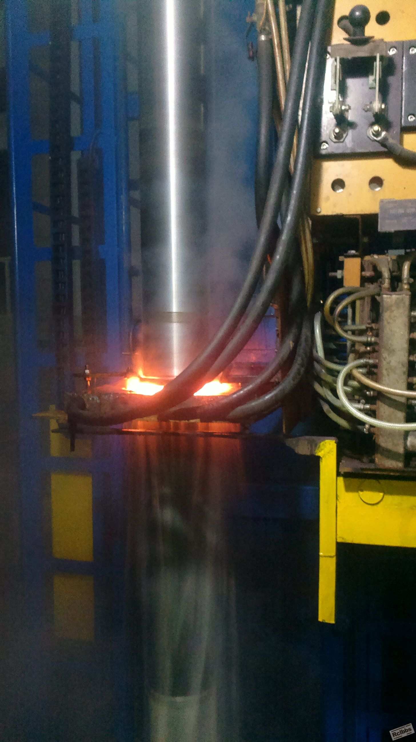

淬火温度是否够?如何冷却的?有回火吗?扫描速度是多少?打过表面再进去一点的硬度么
发表于 2013-4-3 02:02:34 | 显示全部楼层 |阅读模式
2013-04-03-323.jpg Gcr15管轴中频淬火后变形,变形量在3、4mm,硬度HRC55左右(要求60-65),轴尺寸直径190长度2100壁厚30的Gcr15无缝管,此件在中频前在一家热处理厂870度做过正火。请教各位老师什么原因?以后需要如何处理?
