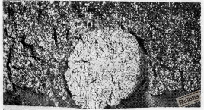

不知对不?是氢所为吧。

共享一下,或许有人不知道:

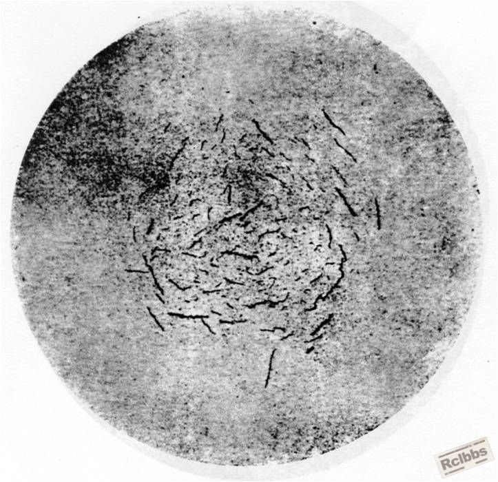

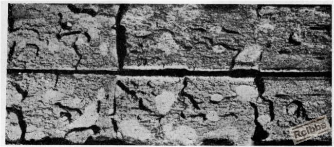

白点是指断口上呈圆形或椭圆形的银白色斑点,斑点区域内的晶粒一般要比基体晶粒粗。有时候呈鸭嘴形裂口,尺寸变化较大,可有几毫米到几十毫米,一般分布偏析区。这个白点缺陷是钢中氢和内应力共同作用下造成的,属于破坏金属连续性的缺陷。使钢材延伸率很低,其断面收缩率和冲击韧性降低更显著的。
[quote][/quote]这个观点是原来的,错是肯定没错的。最近美国和俄罗斯的一些学者有提出一些新的观点和看法,看来随着科学的发展某些原来的学术论点都是在不断提升和更正的。
发表于 2013-4-4 14:48:29 | 显示全部楼层
这个论点是公论的,楼主是在哪些书上看到有这方面的争论的

话是这么说,关键是理论加实践才行,有相关的证据说话,可以令人心服口服

因为从断口上看到的点比周围白,所以叫白点。
发表于 2013-4-12 09:32:16 | 显示全部楼层
简单点:白点是一种内部裂纹裂纹,氢偏聚引起的。
签到天数: 1067 天
发表于 2013-6-27 10:55:00 | 显示全部楼层
白点是内裂纹,氢含量高引起。
