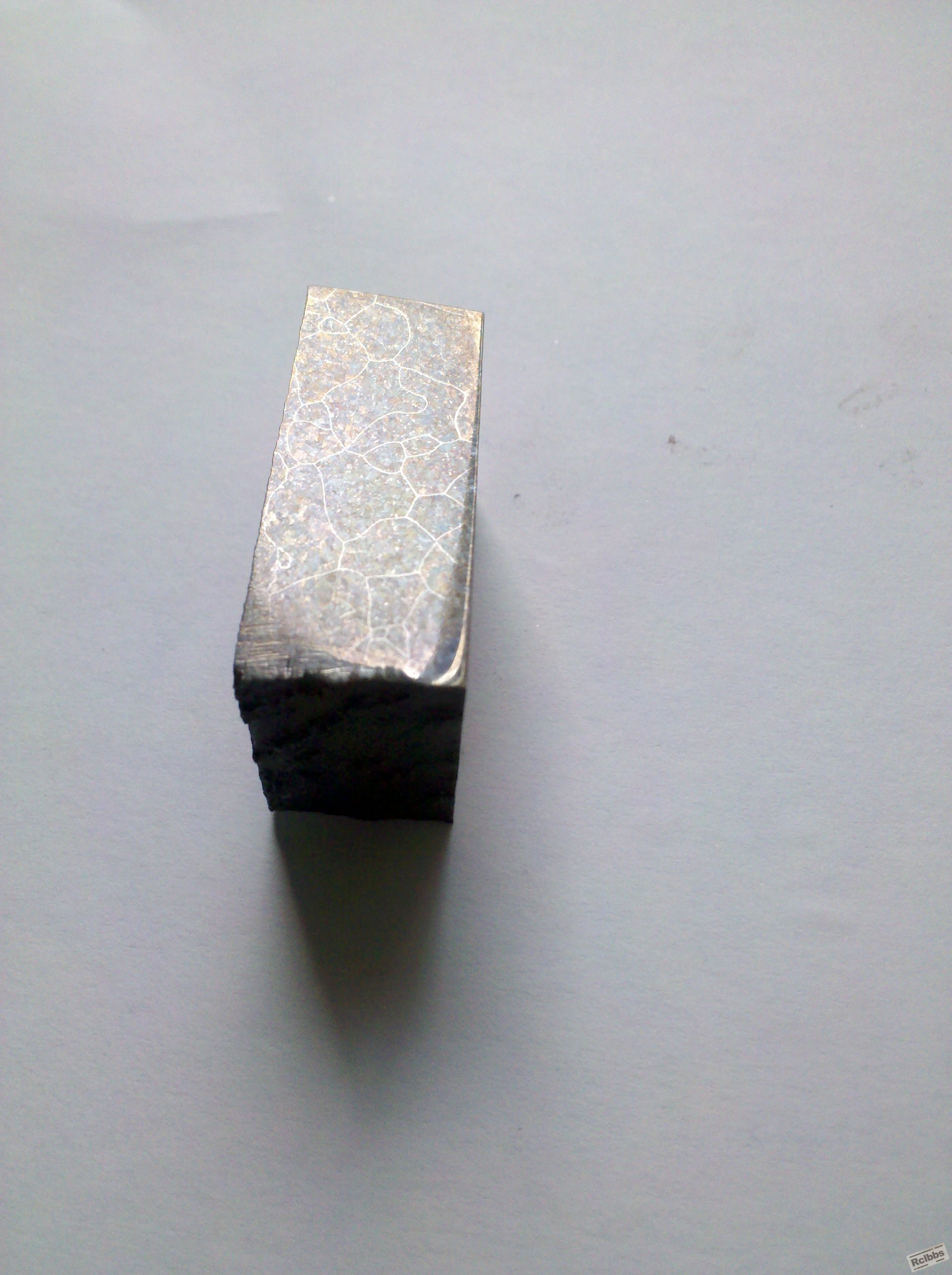

[原创] 45钢圆钢粗大晶粒,肉眼可见

发表于 2013-4-4 13:12:50 | 显示全部楼层
严重过热,引起晶粒粗大
发表于 2013-4-4 14:11:23 | 显示全部楼层
肉眼看到粗大的晶粒,是属于过热引起的这个状况

发表于 2013-4-3 21:36:47 来自手机 | 显示全部楼层
是不是存在严重过热?
发表于 2013-4-3 19:29:41 | 显示全部楼层 |阅读模式
尺寸32*13
尺寸32*13
试样尺寸32*13左右
粗大珠光体+网状铁素体
 楼主| 发表于 2013-4-11 18:15:33 | 显示全部楼层
十三楼正解。因为以前做的圆钢都是轧钢,而这个试样,对方发来的图片上面也是圆钢,故误以为是轧钢。现已确认,试样为连铸圆坯。

发表于 2013-4-11 15:34:23 | 显示全部楼层
轻轻敲击下,看看是否会断?
发表于 2013-4-11 10:34:20 | 显示全部楼层
我以前遇到过,无良奸商的材料……

签到天数: 92 天
发表于 2013-4-10 11:37:10 | 显示全部楼层
磨样时试样有没有过热啊 从新磨样试试看

发表于 2013-4-10 08:31:14 | 显示全部楼层
希望LZ说下这个圆钢材料制造工艺……

发表于 2013-4-9 22:05:36 | 显示全部楼层
是不大像45号钢,金相正是变化多啊。
发表于 2013-4-9 17:23:13 | 显示全部楼层
不知道是什么原因造成的,严重过热?楼主有没有找到是什么原因?求解答

发表于 2013-4-9 14:01:31 | 显示全部楼层
缺陷太明显了  估计铸造的时候 就有缺陷  或者严重过热...
发表于 2013-4-9 13:28:27 | 显示全部楼层
ye1986 发表于 2013-4-8 19:05
可以肯定这是45钢,因为这个是做化学成分的试样拿来做的金相
       这个可能是铸造钢锭的组织吧,经过锻制或轧钢产品一般情况不会产生这种组织的。
发表于 2013-4-9 13:11:33 | 显示全部楼层
粗大晶粒?制样过程中出问题了吧

 楼主| 发表于 2013-4-8 19:05:31 | 显示全部楼层
wl04012125 发表于 2013-4-8 08:45
个人有个想法,这个是45钢吗?简单的从铁素体和珠光体的比例看,感觉不太像,个人愚见,望前辈们指正。
签到天数: 57 天
发表于 2013-4-8 08:45:55 | 显示全部楼层
