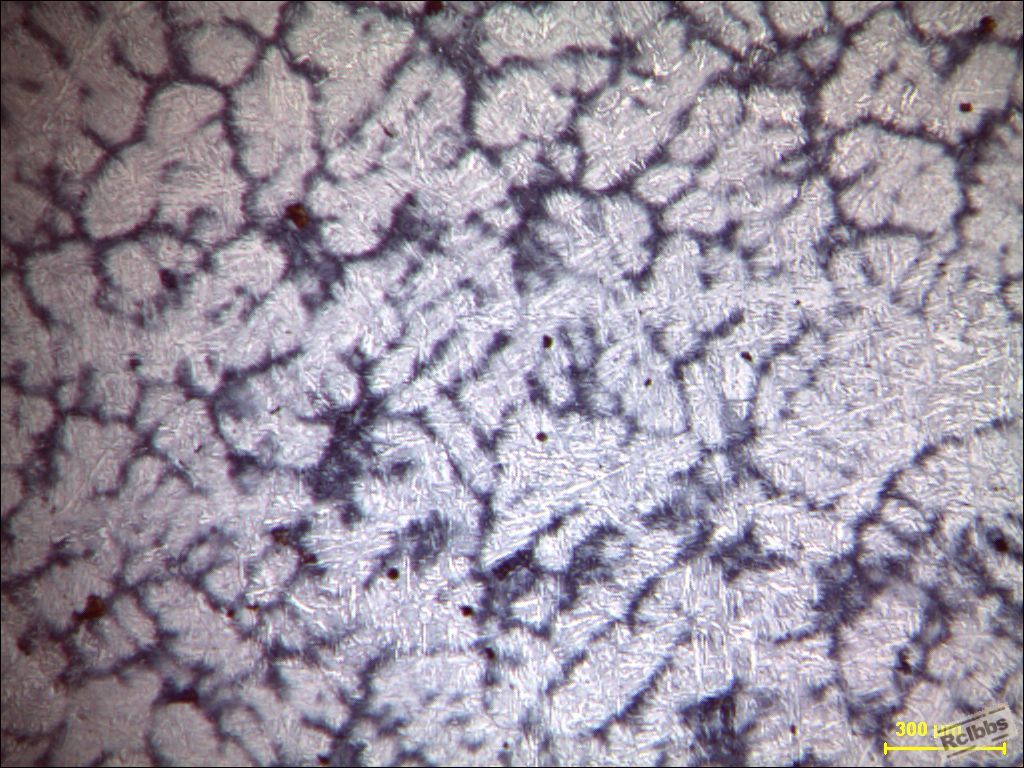

 楼主| 发表于 2013-4-4 18:35:46 | 显示全部楼层
网状是枝晶偏析,比较认同,但那白条是不是魏氏组织呢
签到天数: 301 天
发表于 2013-4-4 14:20:12 | 显示全部楼层
你取样的部位是近表层嘛?如果是近表层,试样的组织可能存在脱碳的现象,还有至于网状应该是枝晶
 楼主| 发表于 2013-4-4 10:13:10 | 显示全部楼层
上面一张是500倍,下面2张是50倍的
签到天数: 1505 天
发表于 2013-4-4 10:14:35 | 显示全部楼层
 楼主| 发表于 2013-4-4 10:07:34 | 显示全部楼层
shenfuhai 发表于 2013-4-4 09:11
这块料偏析比较严重的。
至于图片中的白针,从低倍形态看,个人倾向认为是贝氏体。
50倍能看清楚贝氏体吗?好像至少400倍才看得见吧,那白针是不是也是渗碳体呈魏氏组织形态?
 楼主| 发表于 2013-4-4 10:09:43 | 显示全部楼层
这块料偏析比较严重的。
H13属于过供析钢,一般不会有贝氏体吧。。。本人实践很少,望多多指教

发表于 2013-4-4 09:11:24 | 显示全部楼层
这块料偏析比较严重的。

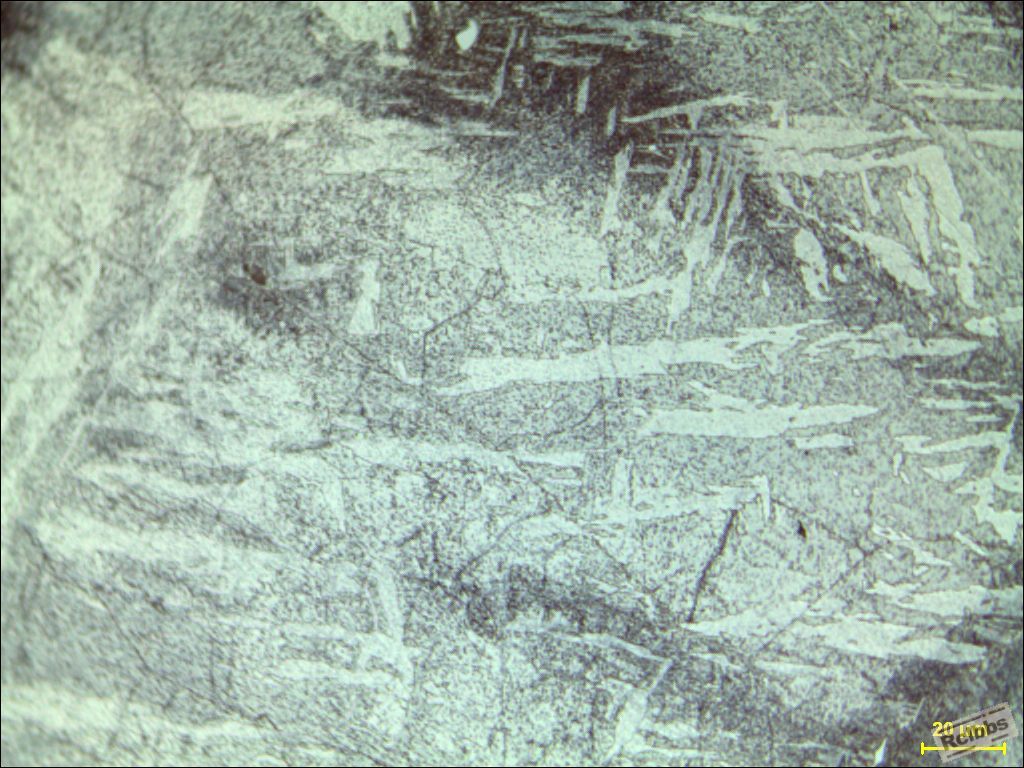

发表于 2013-4-3 23:53:26 | 显示全部楼层 |阅读模式
这是H13钢经过完全退火工艺:升温至650-760度保温2小时,再升温至860度保温8小时,然后随炉冷却到500度出炉空冷到常温。有人说这些白色条片状为马氏体或者贝氏体组织,可是在500度出炉时已经没有过冷奥氏体了,全部为珠光体,思考很久还是不能明白,风中凌乱了,求救!!!我认为黑色网状是渗碳体,除了网状以外的到底属于什么组织呢?
500倍的
500倍的

发表于 2013-4-7 09:35:20 | 显示全部楼层
铸态组织,很危险。白色的是二次渗碳体片。
总体来说,这东西绝对不能用。

发表于 2013-4-7 08:53:46 | 显示全部楼层
黑网我认为是屈氏体,白色的是针状铁素体(魏氏组织)。
签到天数: 1238 天
发表于 2013-4-7 08:56:31 | 显示全部楼层
同意11楼意见,针状物的存在可能与制样有关。
铸态组织这么明显的材料,用于制作热模钢,套一名流行语:此料必将摊上大事。
发表于 2013-4-7 08:42:33 | 显示全部楼层
感觉白色块状物浮于晶粒之上,无视晶界的存在贯穿于多个晶粒,个人认为白色的块状物什么都不是,或许是金相制样中存在的假象(仅限于500倍图);建议楼主把试样表面磨掉一层重新制样。
 楼主| 发表于 2013-4-7 07:36:39 来自手机 | 显示全部楼层
HRC 发表于 2013-4-6 14:59  白色针状物从形态和H13的连续冷却曲线看,应该是贝氏体,黑色网是枝晶偏析的原因形成的碳化物网,它与锻造后 ...
有碳化物和下贝,那还有珠光体吗?

发表于 2013-4-6 14:59:19 | 显示全部楼层
白色针状物从形态和H13的连续冷却曲线看,应该是贝氏体,黑色网是枝晶偏析的原因形成的碳化物网,它与锻造后冷却慢所形成的碳化物网有区别。
