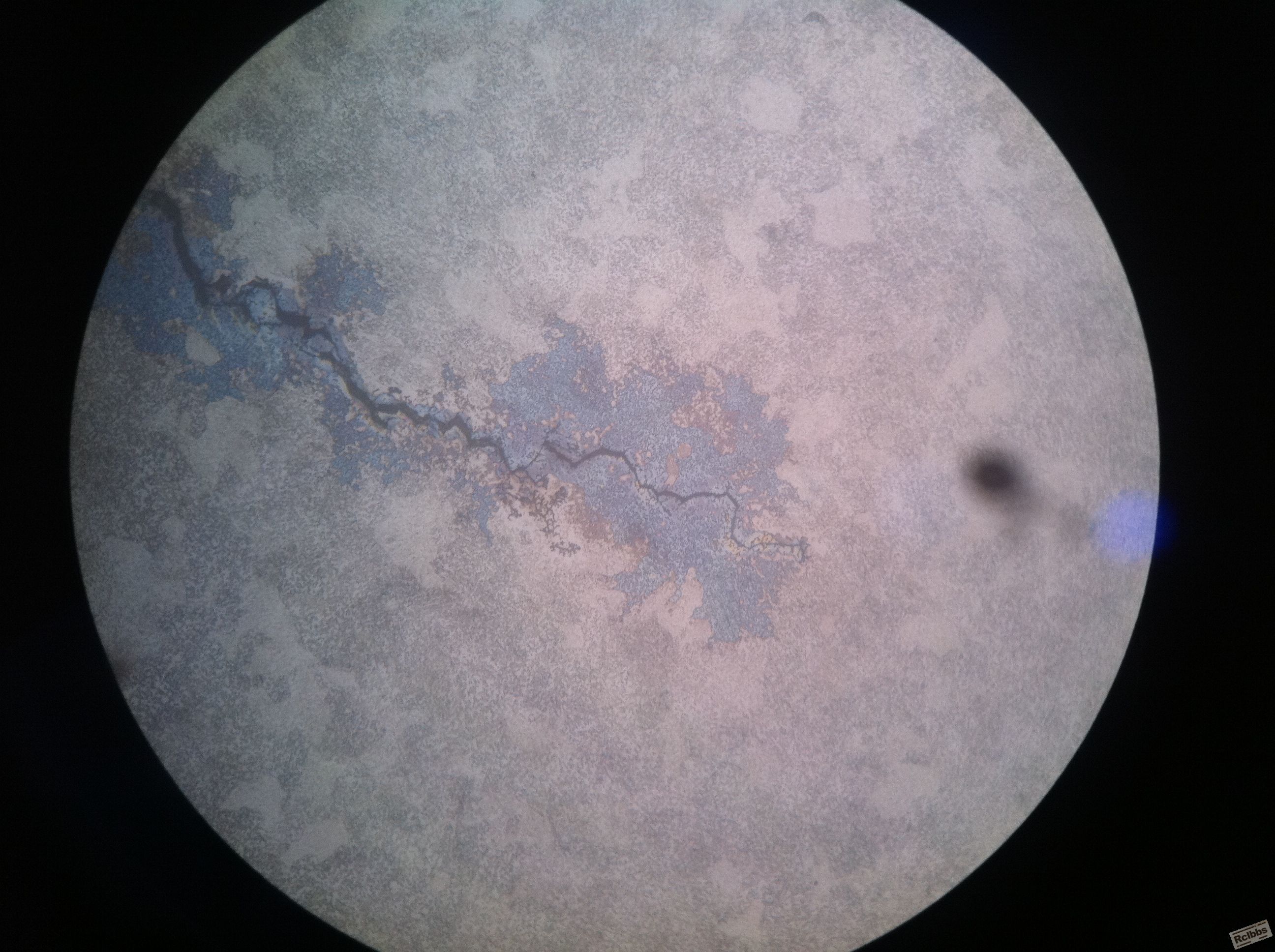

一般而言,这种横向裂纹的产生与锻打操作不当有关。
金相检验,裂纹内有无氧化脱碳?
签到天数: 250 天
发表于 2013-4-5 18:23:34 | 显示全部楼层
取裂纹处试样,观察金相组织,看裂纹处有无氧化脱碳

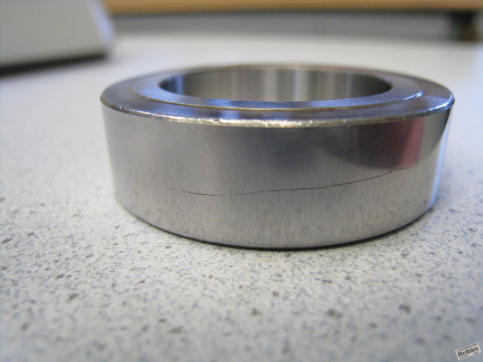

发表于 2013-4-5 12:44:56 | 显示全部楼层 |阅读模式

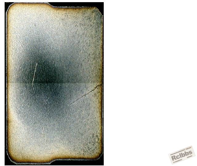

最近收到客户投诉,锻件车削后发现轴承外径出有横向裂纹。。。。求分析

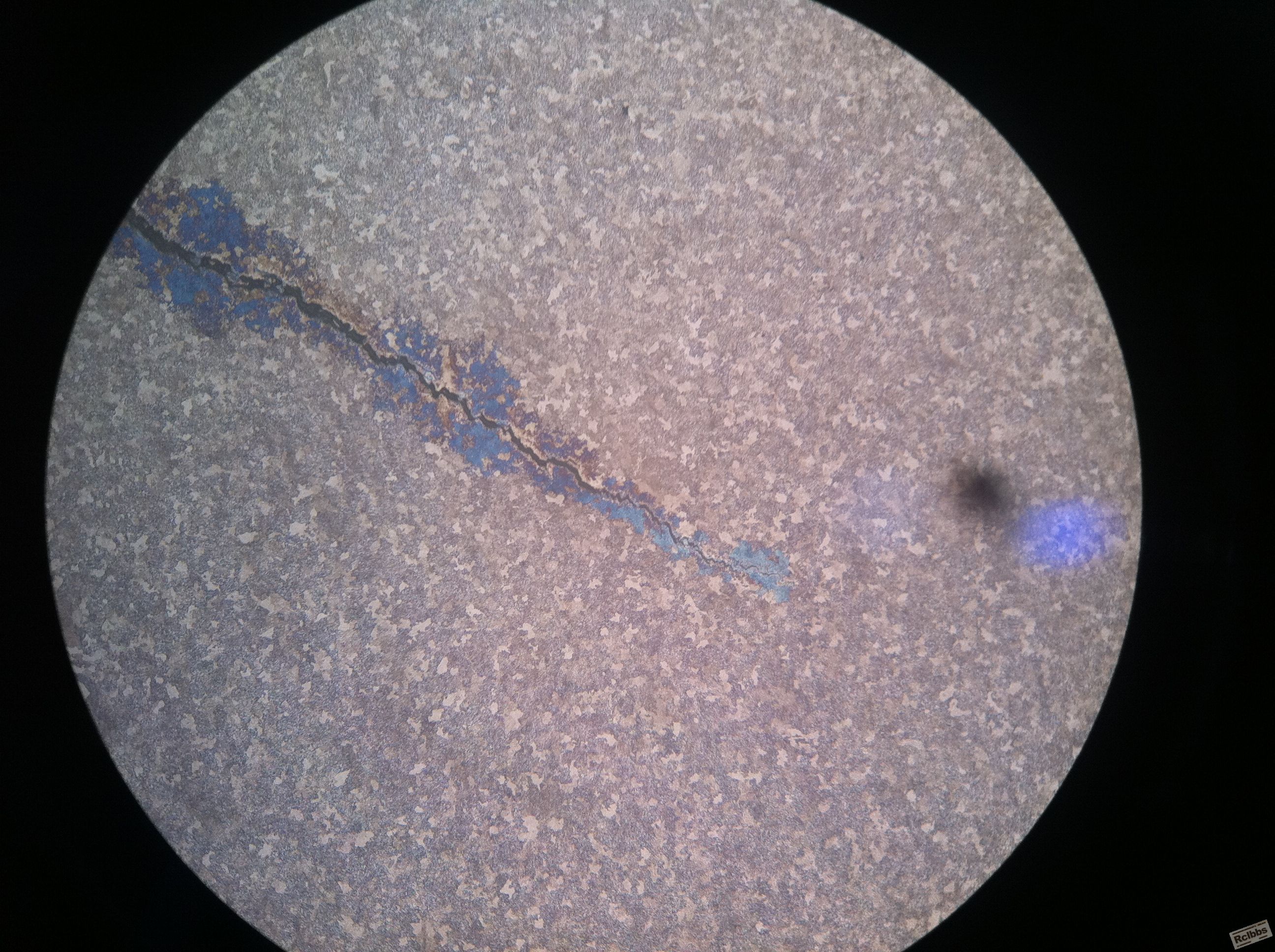

发表于 2013-4-11 22:09:30 | 显示全部楼层

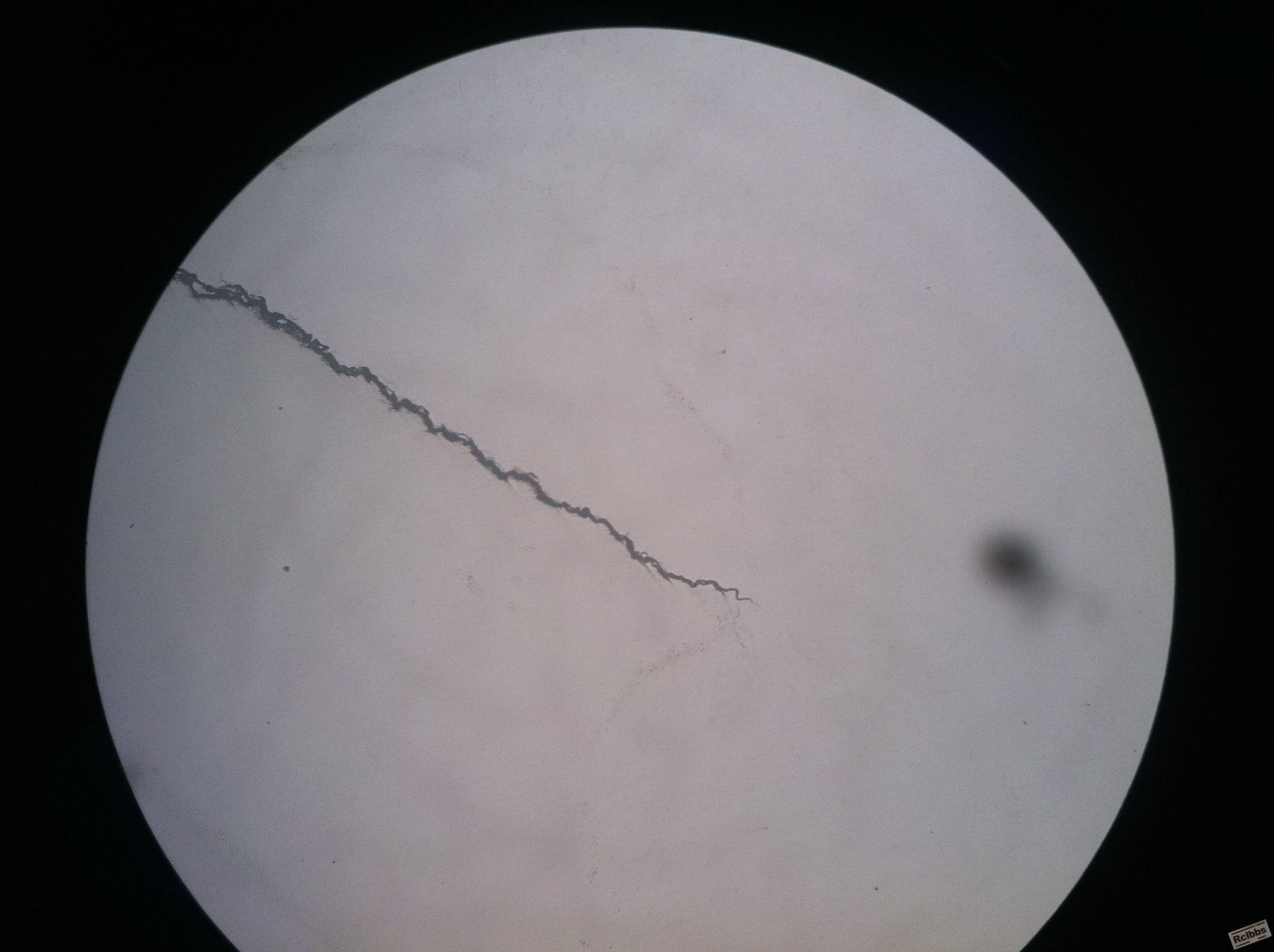

淬火裂纹特征:1)分布的方向没有规律,。一般在零件的棱角、槽口、截面突变处、空洞边缘和机械加工的刀纹上容易形成。
              2)从显微镜上:其分布一般均沿奥氏体晶界,或马氏体出现处,有可能穿过马氏体针。裂纹是瘦直而刚健的
                曲线,所以棱角性较强一般不超过淬硬层。
非淬火裂纹特征:1)零件淬火前已有表面发纹,淬火后扩大而显现。裂纹两侧均会引起不同程度脱碳现象,。
                2)他不具有淬火裂纹的特征,显得软弱无力尾部显得粗而圆钝。
                3)非金属夹杂物引起的淬火裂纹,裂纹一般呈曲折的锯齿状,裂纹两侧有严重的夹杂物分布裂纹两侧无脱
                 碳现象。

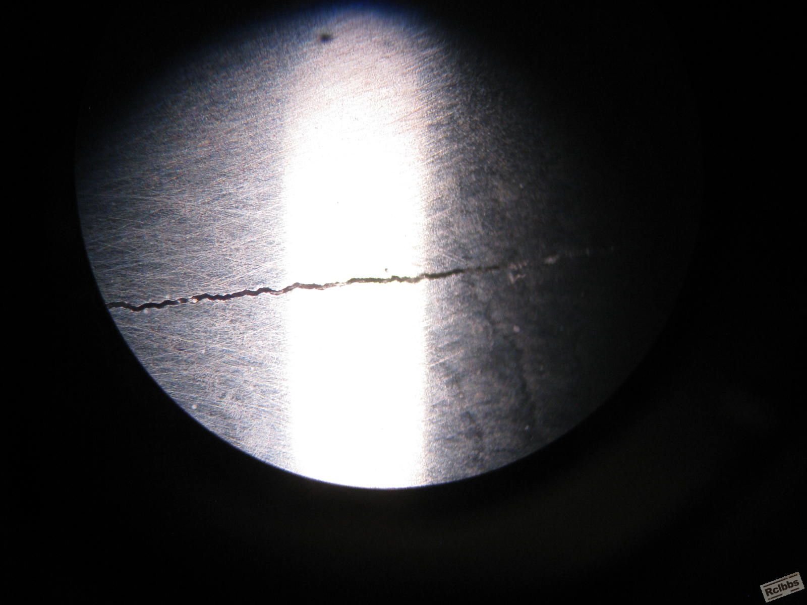

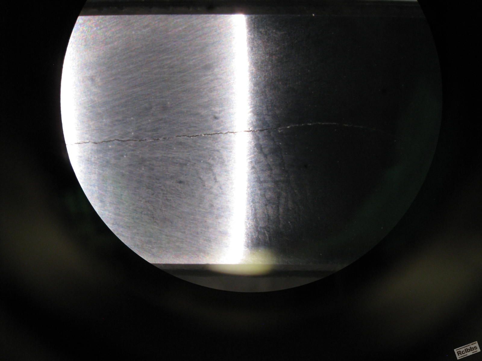

 楼主| 发表于 2013-4-11 16:58:17 | 显示全部楼层
在锻造、退火、精车后,探伤时发现的同型号不良品,裂纹与上述图一致。

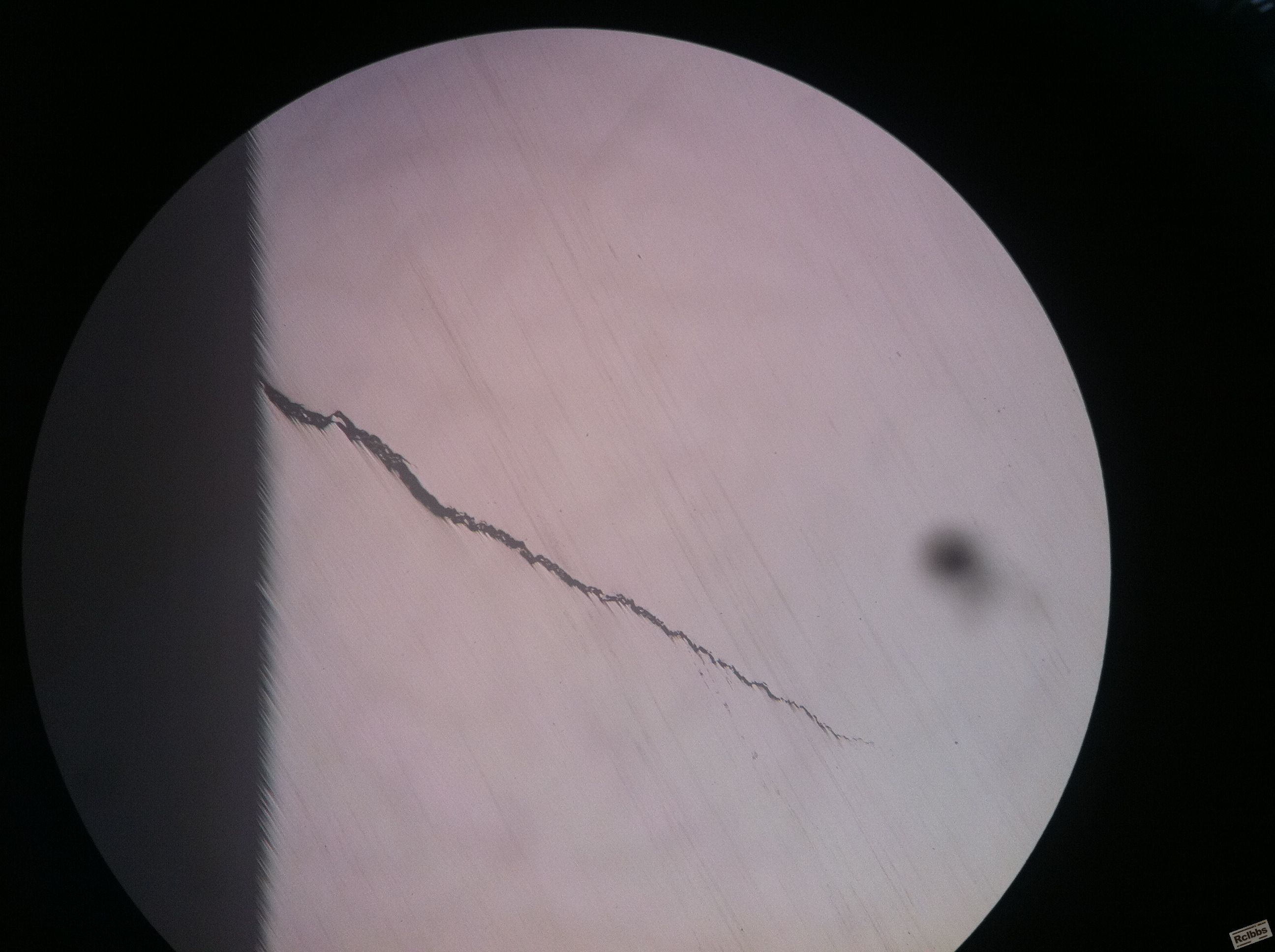

 楼主| 发表于 2013-4-11 17:06:24 | 显示全部楼层
001——50X
003——100X
004——500X
005——100X
裂纹两边无脱碳,裂纹沿晶开裂。001图裂纹与外径轴线约成65度角
100X
100X
500X
500X

请楼主确定裂纹产生时间,是在锻造车加工后还是在热处理后。如果在热处理淬火后产生,如3楼所说,先看裂纹外表脱碳情况。

发表于 2013-4-7 09:20:12 | 显示全部楼层
我硬是没有看明白“最近收到客户投诉,锻件车削后发现轴承外径出有横向裂纹。。。。求分析”?
轴承外径,图片中明显是一副组装好的轴承。那什么叫锻件车削后???
发表于 2013-4-6 21:56:05 | 显示全部楼层
剡溪夜风 发表于 2013-4-6 20:10
我方是高速锻生产轴承毛坯,车件加工发往客户,该开裂产品是淬火状态的
既然是锻造后淬火件,那么查验金相是怎样的状况,光宏观图片不好评判,综合分析,这是失效分析,相关资料需要多些
签到天数: 249 天
 楼主| 发表于 2013-4-6 20:10:32 | 显示全部楼层
