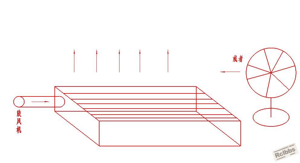

发表于 2013-4-11 10:47:39 | 显示全部楼层
做个架子将工件支起来,这样散热比较均匀,如果能喷雾冷却最好

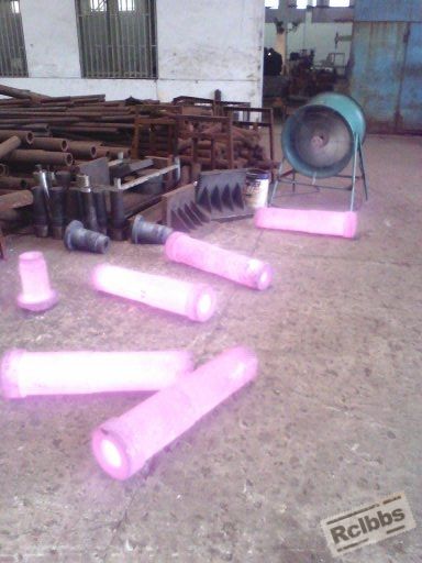

老师说的对,正火AC3+(50--70)度,我们的温度是高了一点,可是我们厂的45钢的正火温度是上一个热处理工艺人员定下来的,我曾切割过一件做了组织分析,组织均匀没有出现魏氏组织,期间工艺和质量一直很稳定,所以这个温度正火45钢的工艺我也就没有更改。
发表于 2013-4-11 08:37:58 | 显示全部楼层
飘零风尘 发表于 2013-4-8 15:16
风机还可以了,三相电的,手机拍的,离的远看起来小,870正的火。
        别的问题有人说过不多说了。只说两个问题:
     1 .加热温度高了。
     2 .加热后的工件放在水泥地上有危险,水泥爆起来能伤人的。

发表于 2013-4-9 16:43:16 | 显示全部楼层
用槽钢焊就行。一个风机吹这么多不感觉吹不过来么。。。
发表于 2013-4-9 09:39:29 | 显示全部楼层
放在H型钢架子上,主要是让它流通性好,再用强风机吹,正火温度可以适当降低点,850±10℃

发表于 2013-4-9 09:27:59 来自手机 | 显示全部楼层
这种件放在架孑上最好。用槽钢,角钢焊个架子就好。你轴直径多少?

发表于 2013-4-9 07:38:56 | 显示全部楼层
加快吹风冷却。
将风机改装为吹水雾风机。

 楼主| 发表于 2013-4-8 15:16:14 | 显示全部楼层
天津小刘 发表于 2013-4-8 14:25
就这一个小风机吹那么多活还不如不吹,正火温度是多少?
发表于 2013-4-8 14:25:55 | 显示全部楼层

签到天数: 28 天
发表于 2013-4-6 21:15:22 | 显示全部楼层
随便点焊个架子不就可以啦哇,ps:楼主该换个大的风机啦。

发表于 2013-4-6 08:49:47 | 显示全部楼层 |阅读模式
车间遇一产品45#材料,本来调质HB220-250,因考虑周期、成本,技术科将其改成正火HB150-180,
现在车间正火风冷后硬度只有HB145-150之间,请教各位同仁及前辈指点一下,如果用专门的正火风冷或是雾冷这样的架子该如何制作,或是有更好的方法,望不吝赐教。 1365117235832.jpg
发表于 2013-4-12 20:39:17 | 显示全部楼层
      这个问题很好办,只要工件处于散开状态和保证工件和空冷时的均匀性就可以了,注意的是千万不能把工件放在水泥地上!!
签到天数: 201 天
发表于 2013-4-13 01:21:49 | 显示全部楼层
哪个技术员出的工艺?正火后硬度150~180??瞎扯淡!!!
这么说吧  正火温度过高   但不会产生W氏组织!!!只会导致硬度很低   甚至出现退火态组织
1、修正正火温度为840~850
2、正常空冷就可以,风机都不需要  目测锻件直径150~200   正火后硬度为180~210HB
签到天数: 201 天
发表于 2013-4-13 01:24:08 | 显示全部楼层
不知你们需求的锻件截面哪个部分的硬度  我这边45#最大直径都到650了   正常空冷都没有你这种问题

 楼主| 发表于 2013-4-17 12:21:20 | 显示全部楼层
     1 .加热温度高了。
     2 .加热后的工件放在 ...
