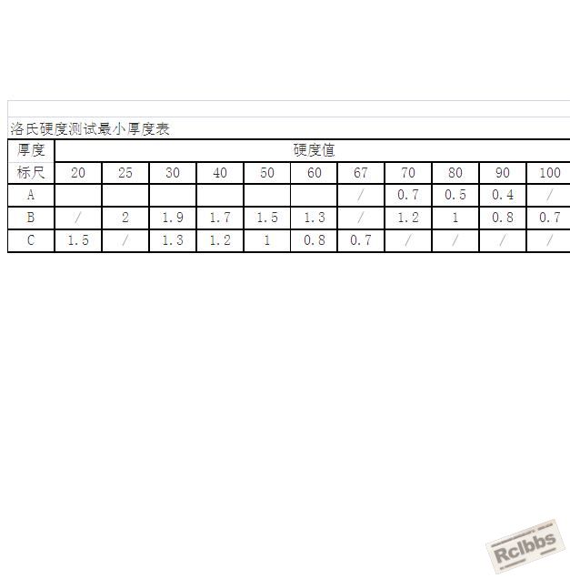

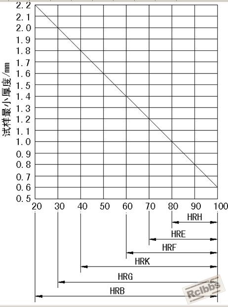

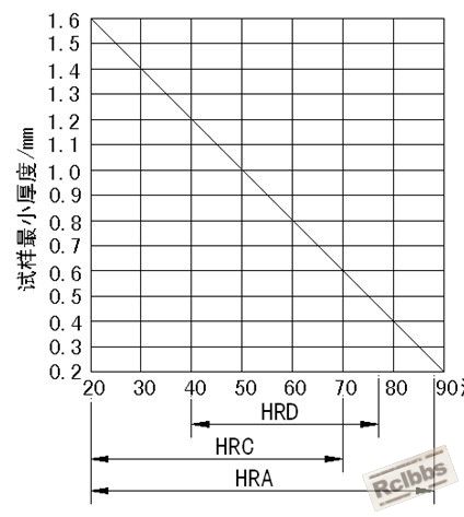

试件的最小厚度应大于压痕深度的10倍。测试后,试件背面不得有可见的  变形痕迹。试件最小厚度与硬度间关系见
发表于 2013-4-8 18:46:53 | 显示全部楼层
洛氏硬度测试最小厚度表
厚度        硬度值
标尺        20        25        30        40        50        60        67        70        80        90        100
A                                                        /        0.7        0.5        0.4        /
B        /        2        1.9        1.7        1.5        1.3        /        1.2        1        0.8        0.7
C        1.5        /        1.3        1.2        1        0.8        0.7        /        /        /        /
发表于 2013-4-8 18:47:37 | 显示全部楼层
发表于 2013-4-8 16:12:50 | 显示全部楼层
差不多,看你淬火回火工艺怎么样?
