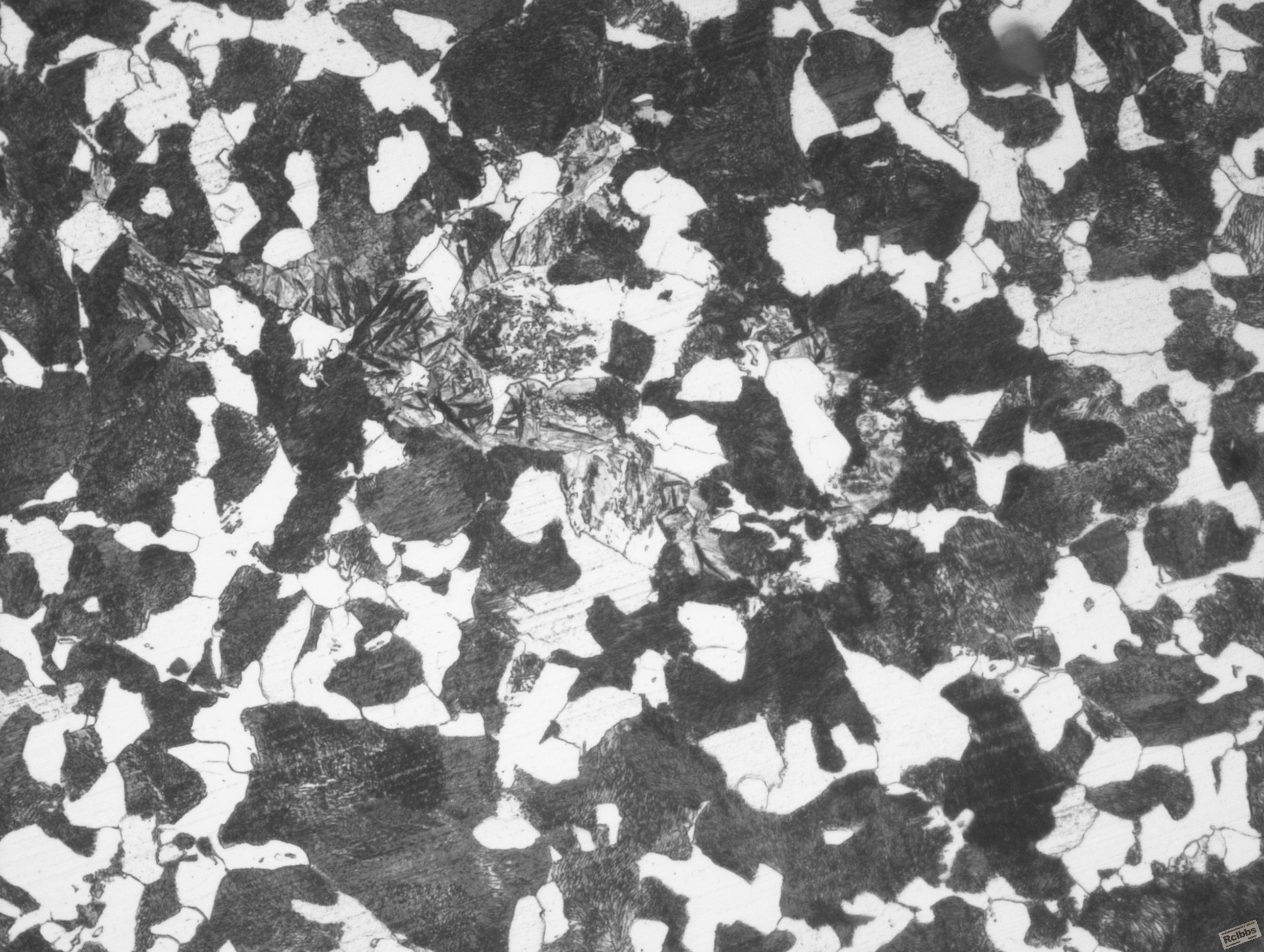

[求助] 请教这是什么组织,该怎么避免

应该是制样过程感人,腐蚀后摩擦带来的

发表于 2013-4-10 15:54:12 | 显示全部楼层
魏氏体是一种过热组织
但中间应该是下贝氏体

发表于 2013-4-8 19:36:59 | 显示全部楼层
请教一下,这是什么材质?是45#钢吗?我是新手,不懂,正在学习中。

发表于 2013-4-8 19:18:41 | 显示全部楼层
什么材料啊?合金元素是什么?
发表于 2013-4-8 15:16:14 | 显示全部楼层
不是马氏体吗?为什么会心部冷速过快呢?
发表于 2013-4-8 13:33:10 | 显示全部楼层
看中间不同相中,黑针之间的角度,像下贝
发表于 2013-4-8 12:17:44 | 显示全部楼层
     你有问的肯定是中间部分,我认为是贝氏体,冷速过快造成的

发表于 2013-4-8 12:01:18 | 显示全部楼层
铁素体+珠光体+中间部分魏氏体

发表于 2013-4-13 09:17:00 | 显示全部楼层
建议从新抛光后腐蚀。。。。。。。。。。。。

发表于 2013-4-13 14:54:35 | 显示全部楼层
中间那些点状的是粒状贝氏体,较黑的针是下贝氏体,颜色较浅的针是马氏体,马氏体和下贝氏体的基体是残余奥氏体,其余是铁素体和片状珠光体。

发表于 2013-4-13 15:15:10 | 显示全部楼层
这是锻态还是轧态?一般正火或完全退火能消除此组织。

发表于 2013-4-13 15:21:47 | 显示全部楼层
楼主  你这个好像200倍的 可以继续放大  微细才能辨真伪
正火冷却可以过快但不能过冷!
发表于 2013-4-15 11:10:29 | 显示全部楼层
铁素体+珠光体+贝氏体

发表于 2013-4-15 11:19:58 | 显示全部楼层
对于无材料无状态的试样,俺个人也来瞎猜下:
个人还是比较怀疑心部位置黑针状为下贝!至于LZ还有何疑问可结合不同区域组织的显微硬度来判断!
