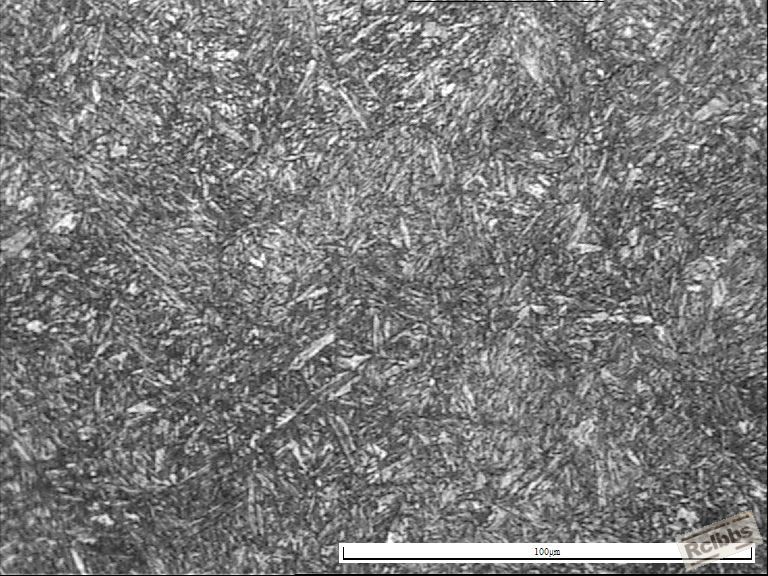

发表于 2013-4-10 08:15:04 | 显示全部楼层
典型回火索氏体组织,同样认为LZ的淬火温度可适当降低点,淬火温度尽量取整数,以便容易控制!
发表于 2013-4-9 20:07:35 | 显示全部楼层
这个组织不粗吧?楼主照的可是1000倍的照片?
发表于 2013-4-9 20:08:30 | 显示全部楼层
看到是500的了,感觉不粗

 楼主| 发表于 2013-4-9 20:22:26 | 显示全部楼层
这个是500X的照片,谢谢你指点了

发表于 2013-4-9 18:26:16 | 显示全部楼层
是索氏体,组织有点粗。淬火温度有一点高了。这种钢材淬透性极好,其油淬临界直径可达90多毫米

 楼主| 发表于 2013-4-9 18:07:59 | 显示全部楼层
怎么都没人帮忙看下呢
签到天数: 72 天
发表于 2013-4-9 11:25:36 | 显示全部楼层
是回火索氏体,组织还可以。

发表于 2013-4-8 20:05:14 | 显示全部楼层 |阅读模式
材质:37CrMnMo  淬火875度 回火600度 请问这是回火索氏体吗?还有没有其他什么组织呢 再次非常感谢大家
签到天数: 11 天
发表于 2013-4-13 09:23:44 | 显示全部楼层
回火索氏体,晶粒有点粗建议检查原始组织是否粗大,或降低淬火温度。
签到天数: 344 天
发表于 2013-4-13 17:23:28 | 显示全部楼层
回火索氏体结构,组织还可以
