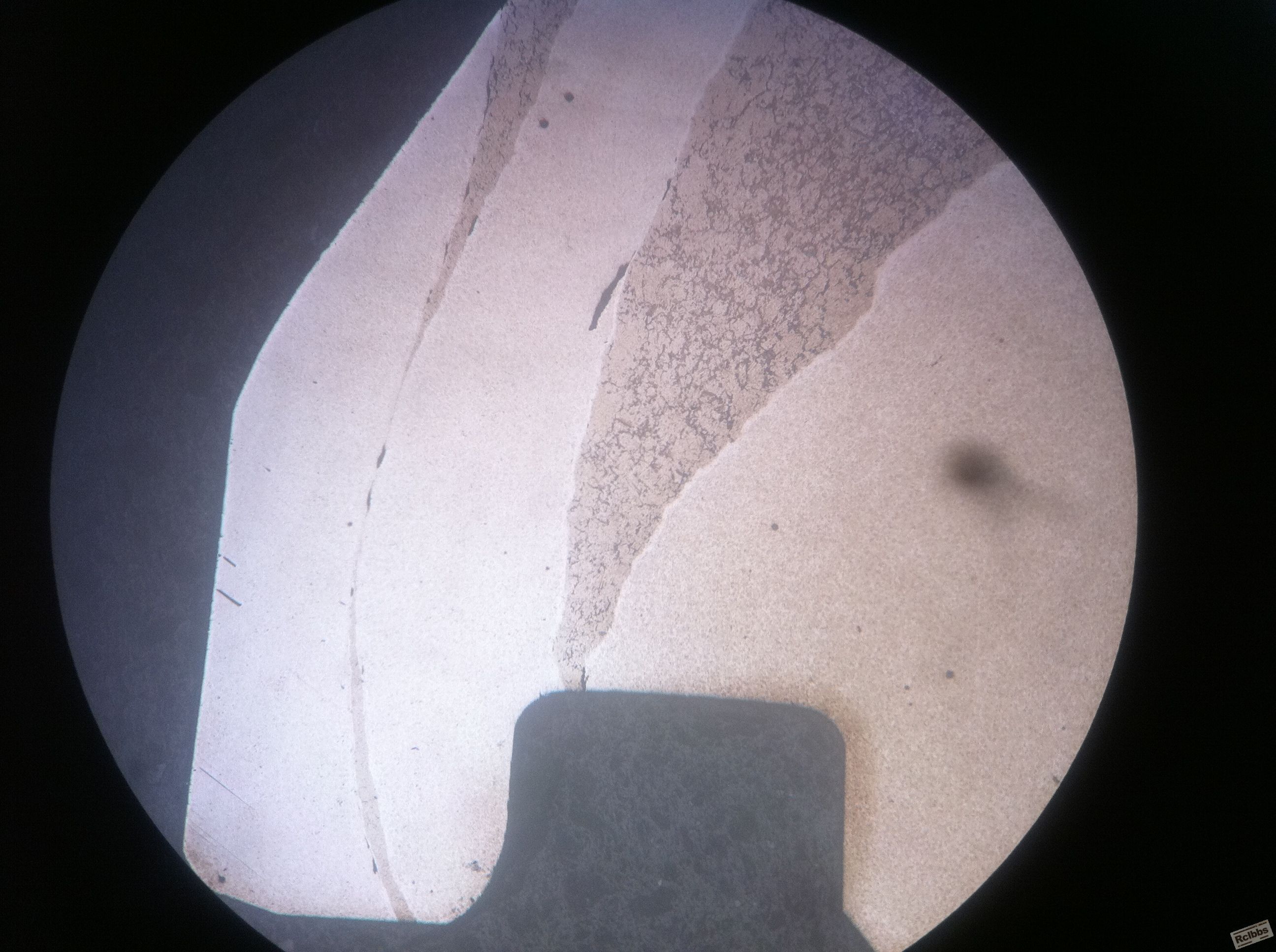

发表于 2013-4-10 11:21:05 | 显示全部楼层

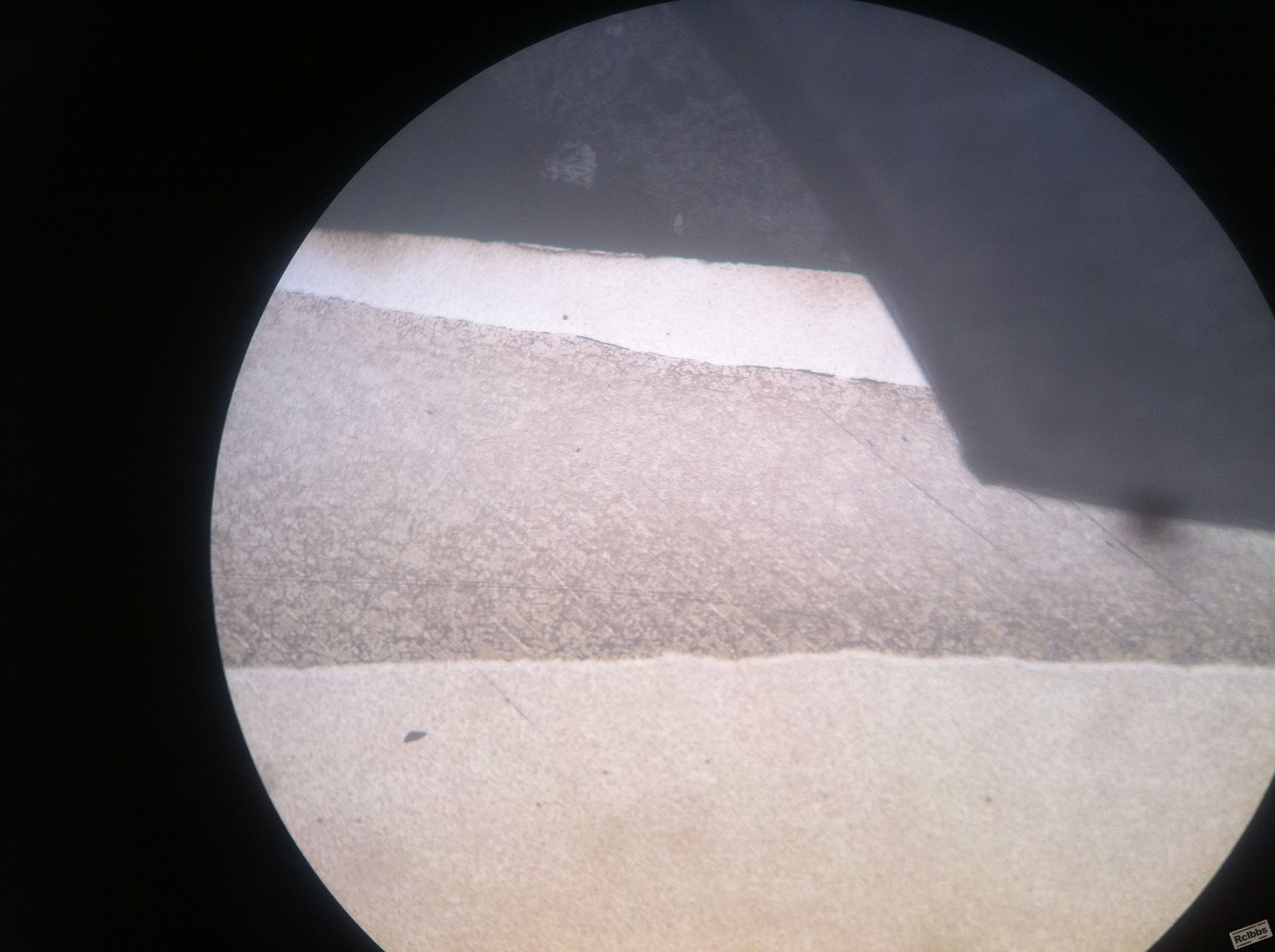

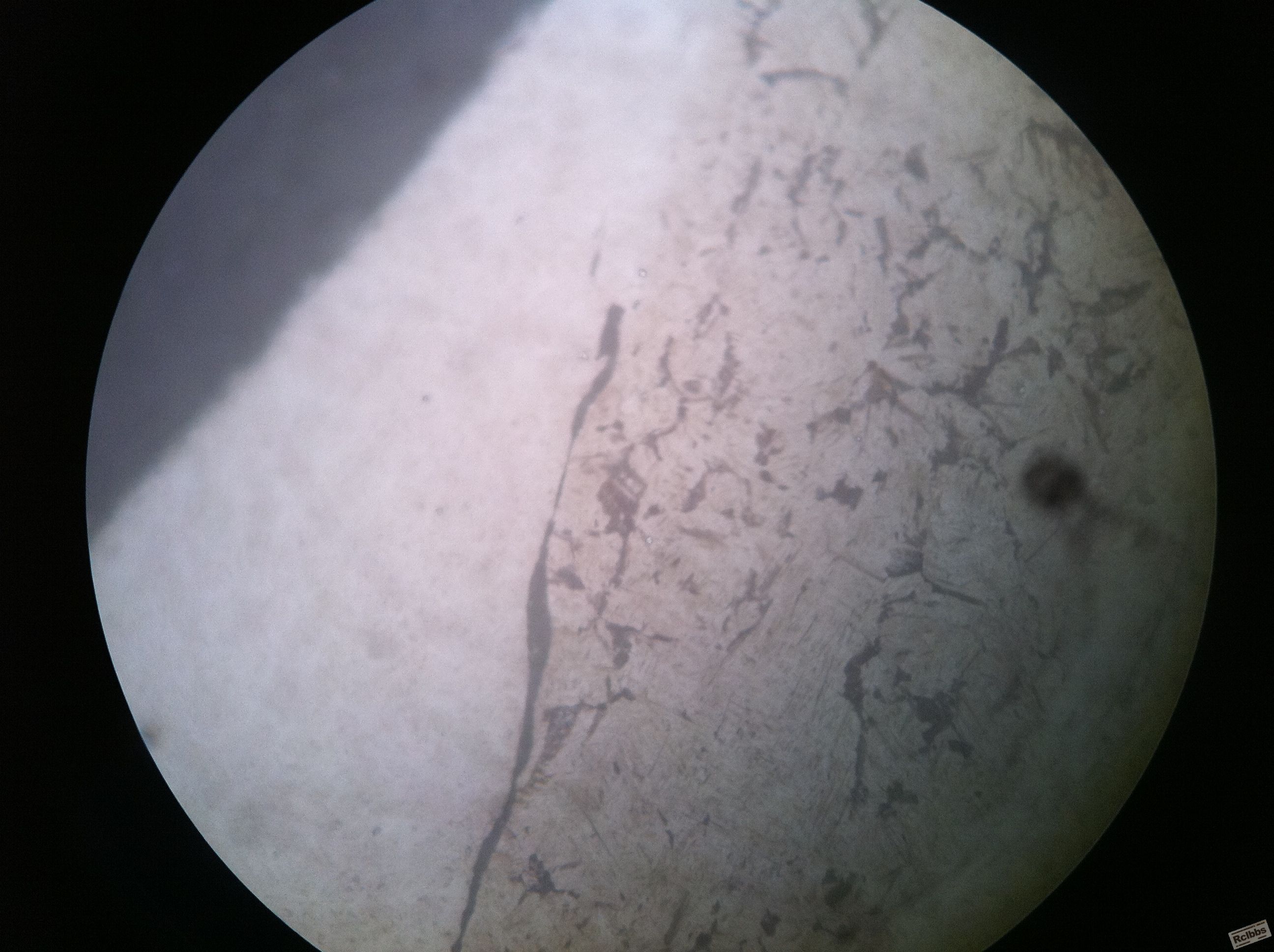

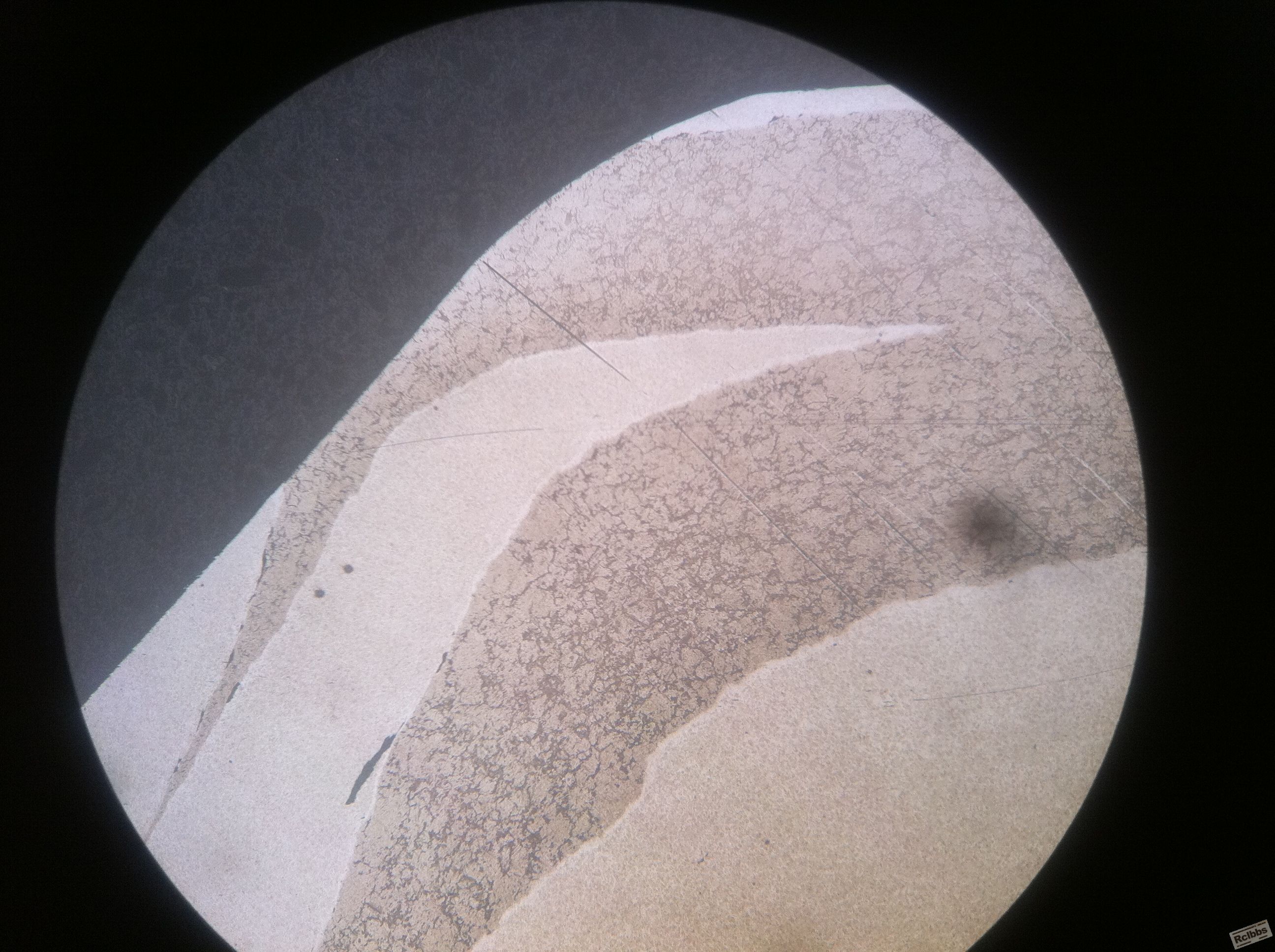

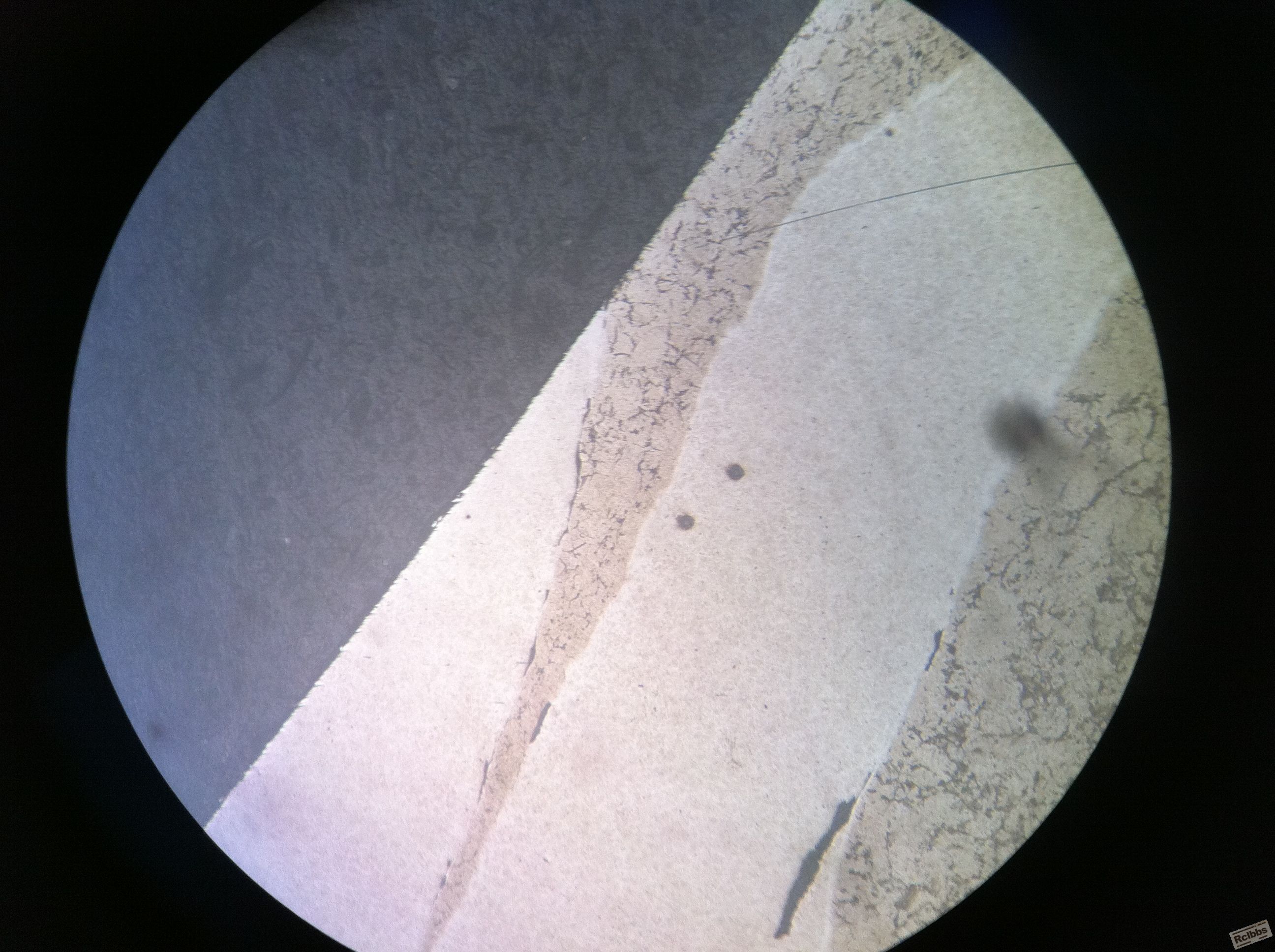

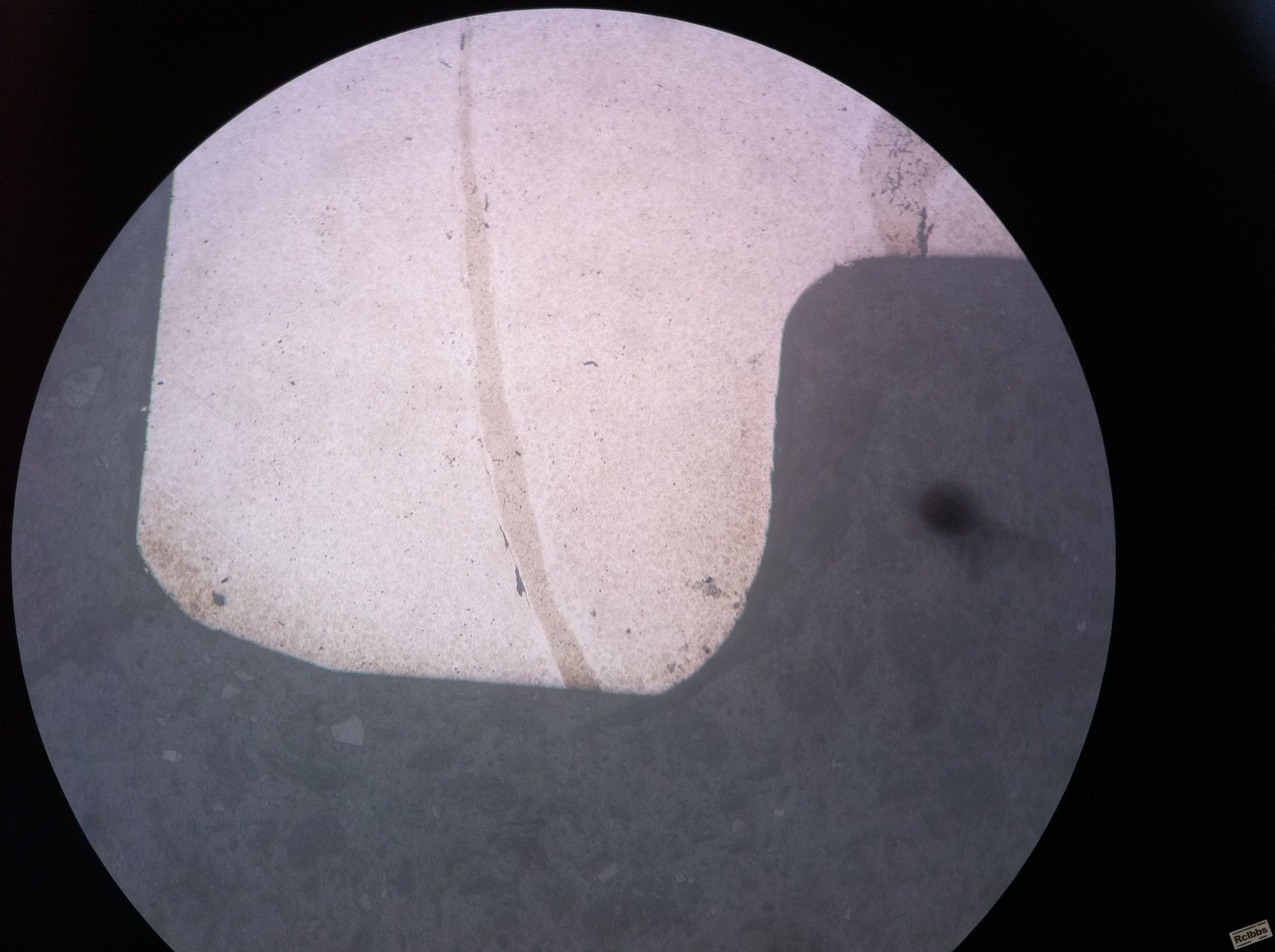

我曾经也遇到过这样的问题,42CrMo里有一个区域有一块是高碳高合金钢,有可能是铁水浇注前掉进铁水里的。
发表于 2013-4-10 09:05:05 | 显示全部楼层
没搞明白,异金属夹杂,是指的与基体为不同的金属吗?
签到天数: 941 天

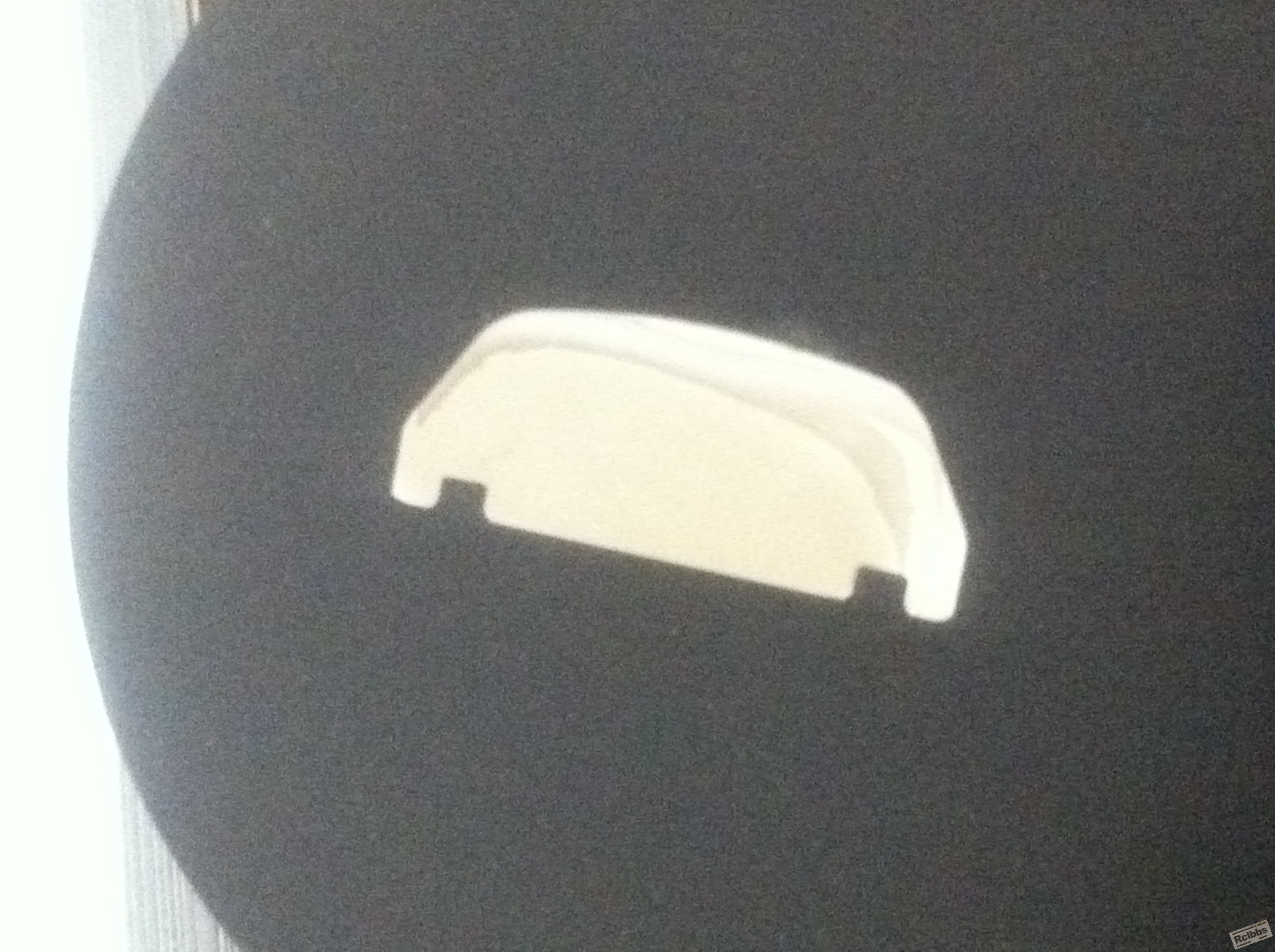

发表于 2013-4-9 16:41:47 | 显示全部楼层
原料是连铸还是模铸?
这种缺陷一般因浇铸操作不当而产生。
签到天数: 1209 天
发表于 2013-4-9 15:56:24 | 显示全部楼层
产品大小、加工流程、异物的金相组织?产品状态是淬火还是未淬火的?硬度311的是异物吗?那么这个硬度应该是低碳钢?轴承加工过程中不应该有低碳钢,也许是脱碳了……

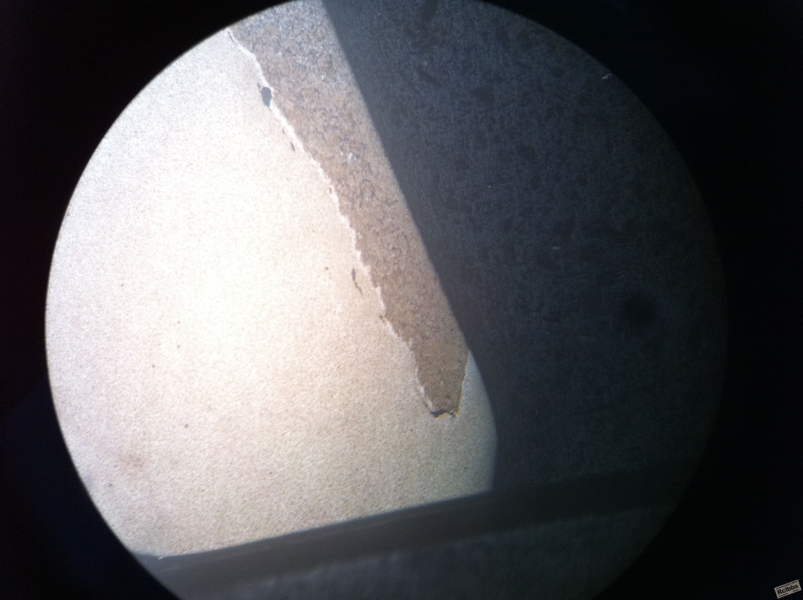

客户投诉,GCr15轴承套圈异金属夹杂,白色区741HV、棕色区311HV,请问该异金属是那处环节产生????
500X
100X
50X
50X
100X
100X
100X
实样
