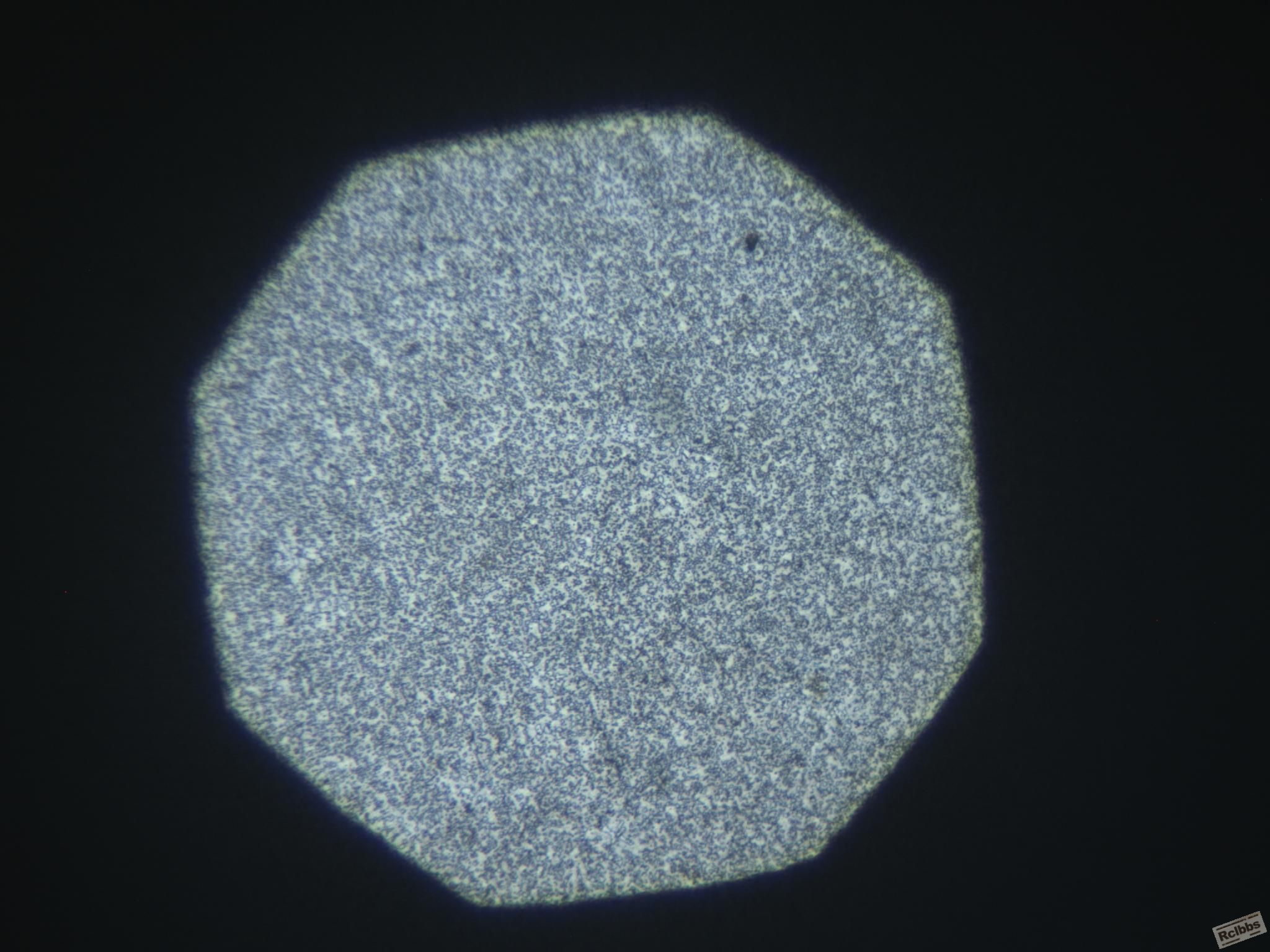

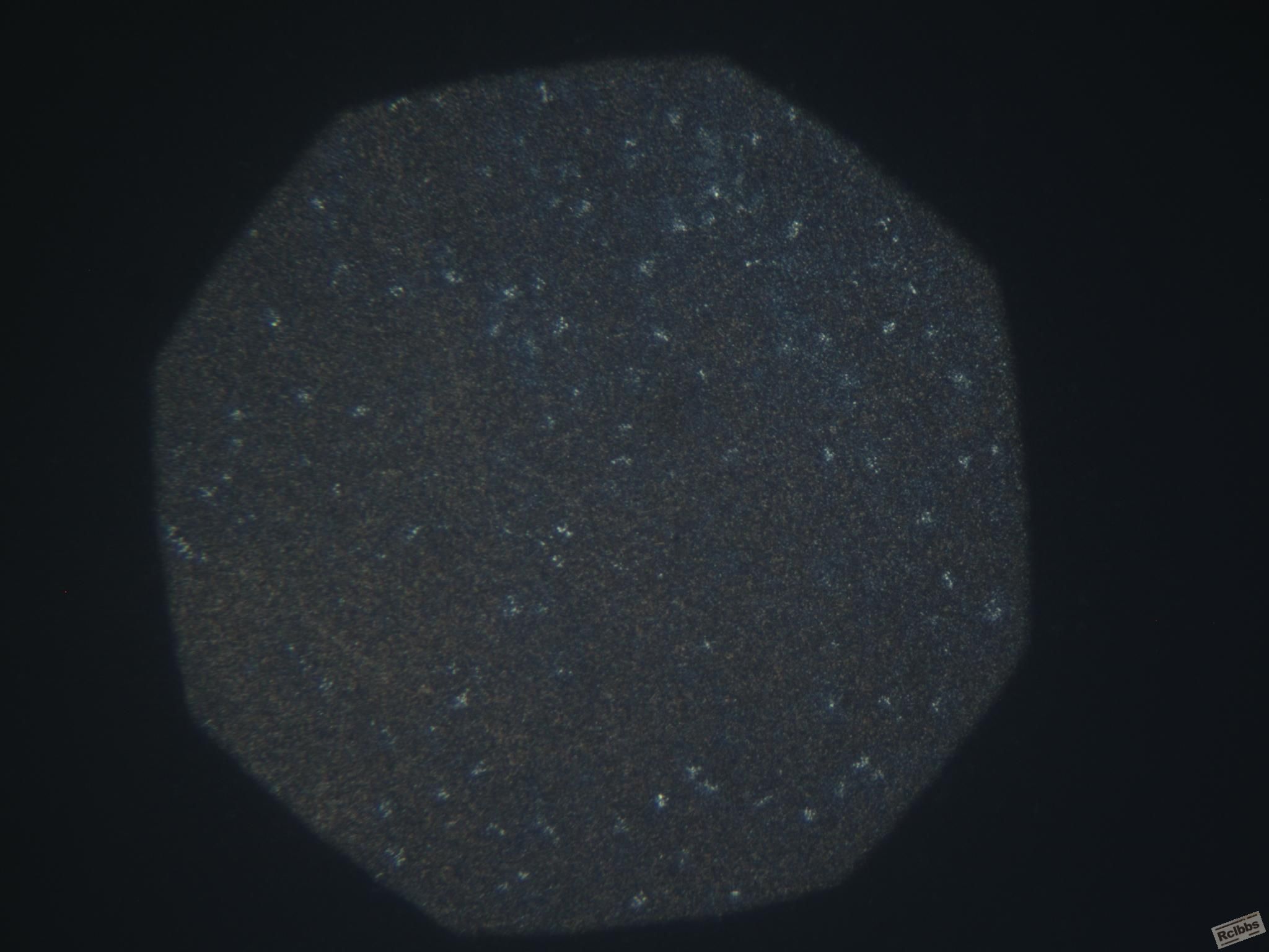

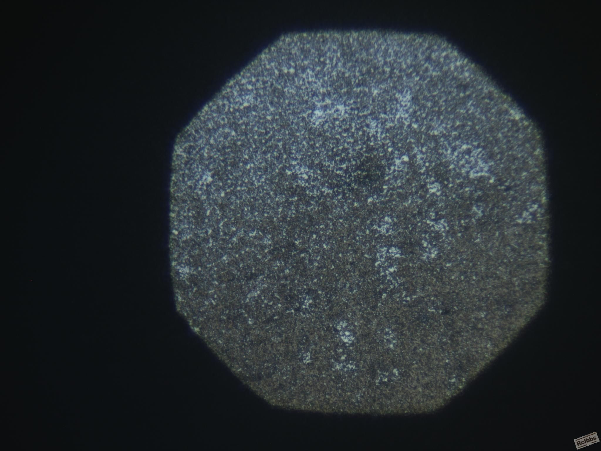

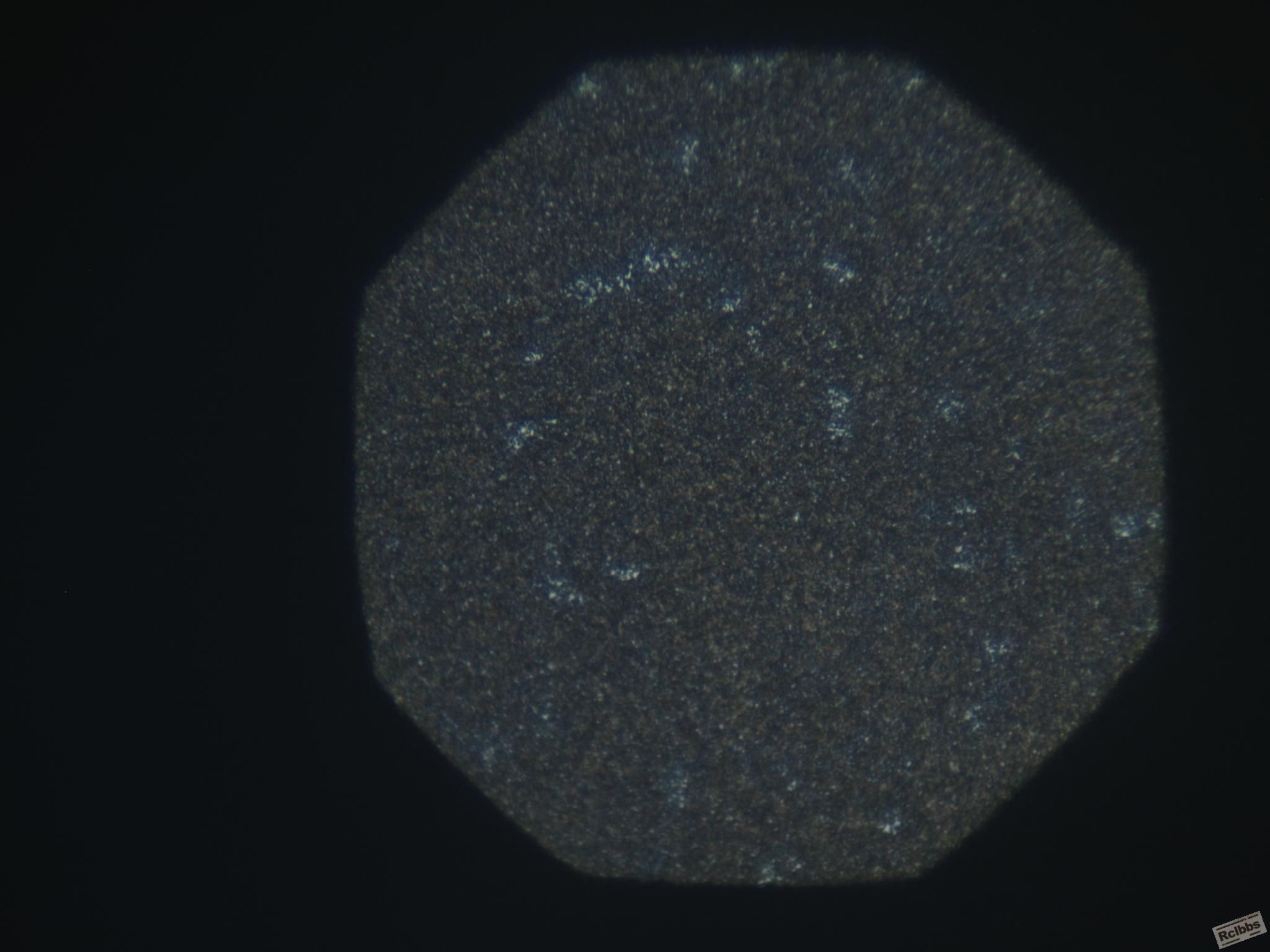

那应该是未熔的碳化物了,是温度不够的原因吧?
是的,火焰淬火后的表面组织有未溶的碳化物和/或者铁素体。

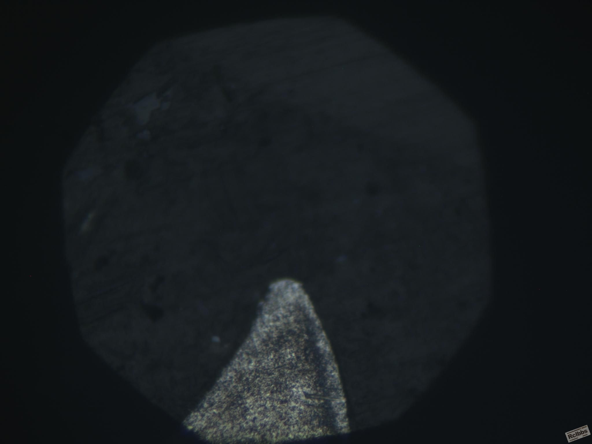

心部组织的球化还可以,碳化物没有网状特征。尖部有脱碳。请问是什么材料?

发表于 2013-4-9 11:05:46 | 显示全部楼层 |阅读模式
  各位老师:朋友拿过来一个产品,材料不详,原材料经球化退火,轧制后高频退火后火焰淬火,请教各位老师3个问题:1、球化等级几级;2、碳化物是不是呈网状聚集?是温度不够吗?3、尖部是脱碳吗?试样制作的不好,还请包涵!
基体(球化)400倍
400倍(过渡区)
400倍
200倍
尖部400倍(脱碳?)
