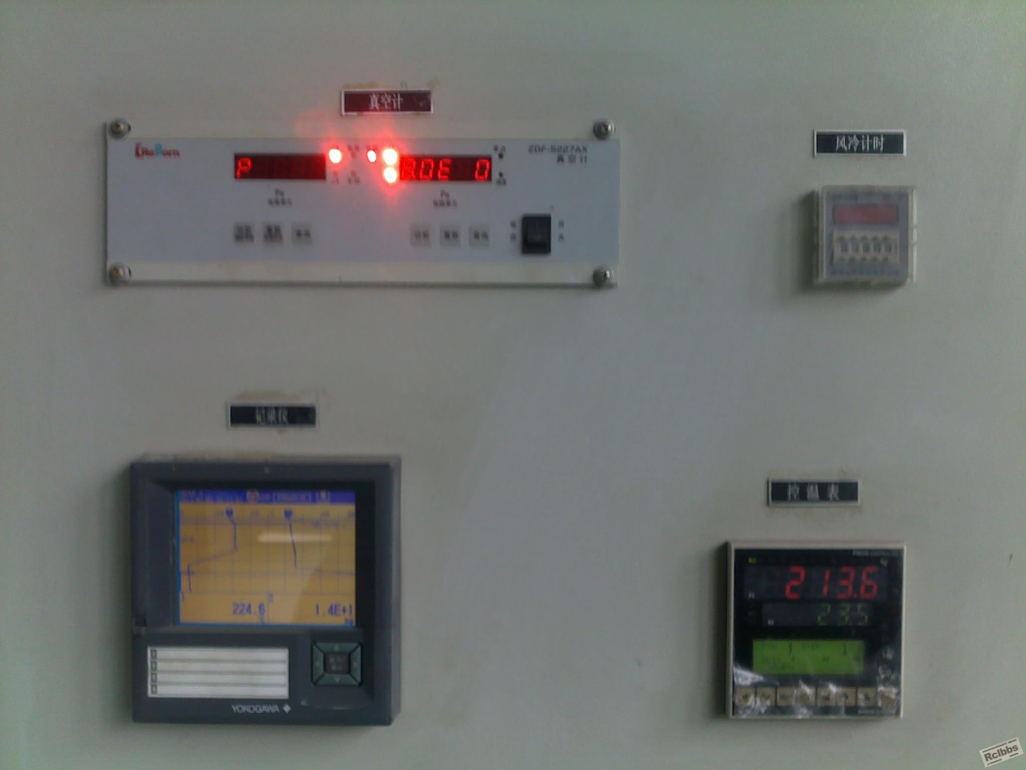

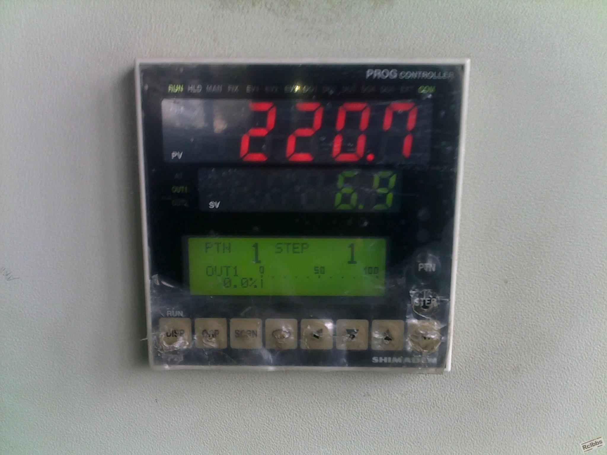

今天在进行cr12第二次回火时,预定温度是510,结果在加热到260多的时候加热断掉了,不加热了 ,持续了大概有二十分钟,还是不行,我又重新设定加热,又正常了 ,有哪位高手知道原因 20130409655.jpg 20130409657.jpg 啊???

不加热原因比较多,仪表,调压器,短路等
发表于 2013-4-15 21:22:11 | 显示全部楼层
看您的仪表是小日本的表,此表反应很灵敏,检查一下你的程序,是否无意动了。
 楼主| 发表于 2013-4-16 10:21:58 | 显示全部楼层
程序应该不会动的   因为每个程序都在设定好了以后会锁住,要想更改必须解锁,
发表于 2013-4-16 20:24:32 | 显示全部楼层
那是电气原因,我曾经也出现过这样的事情。
发表于 2013-4-16 20:31:56 | 显示全部楼层
看看是不是热继电器超温,造成跳闸。

一定要描述完整的现场状况,我们经常给客户修设备,描述不清 费工费力;只有现场全部彻查才能修好;如果描述清楚基本可以断定原因及修理譬如但是的温度显示、有无报警、真空度、其他泵阀运转情况等

正在使用的华翔真空炉也岀现楼主一样的状况,程序忽然中断.无报警和其它异常,不得其解。
发表于 2013-8-4 14:34:49 来自手机 | 显示全部楼层
补充说明:控温仪FP23.设备是双室油淬真空炉.

发表于 2013-8-22 21:53:31 | 显示全部楼层
是不是有冷却超温或者真空度超差引起的自动加热程序关闭,引起的加热关闭

有时候自动化程序有设定冷却水和真空超差报警的,,,当实际条件不满足工艺条件的情况下,报警和预防程序自动启动,停止加热,以保证炉体安全。你问一下厂商的电气工程师。

发表于 2013-8-29 22:29:15 | 显示全部楼层
功率控制器有一个过热保护,如果车间或电控柜温度过高的话可能导致加热自动结束。可以考虑这方面的因素,有什么不明白的:可以与我联系
发表于 2013-8-31 08:00:50 来自手机 | 显示全部楼层
打电话咨询设备厂家,解释说是磁调器内什么东西瞬间过热.我觉得不是.于是将控制柜内所有螺丝紧固一遍.再清扫一下灰尘,生产了几炉.没有出现故障,不知道是不是己经解决问题。

谢谢你的答复   不过我们的就出现了两次  最后没有管自己好了  也试着给厂家说了  结果人家说让邀请他们来解决,

非常感谢   已经解决了   估计就是你说的那样子
