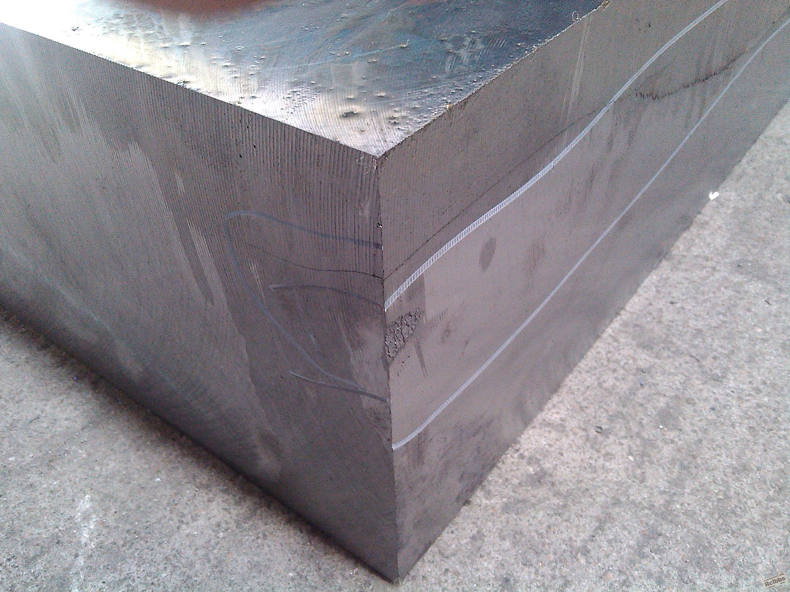

就给这么一张宏观图片就让给分析原因,楼主还真是高人啊;
    这材料看起来也太差劲了吧,表面好多气孔。

发表于 2013-4-10 12:00:48 | 显示全部楼层
求材料,制造工艺,热处理工艺,最好还要有金相照片。
从宏观开裂形态看,应该是淬火应力引起的开裂。
发表于 2013-4-10 11:30:34 | 显示全部楼层 |阅读模式
材质为DTP90,类似10Ni3MnCuAl

发表于 2013-4-22 22:07:55 | 显示全部楼层
材料是什么热处理状态,建议先看看金相组织。貌似材料本身存在较大的组织应力

发表于 2013-4-23 10:59:55 | 显示全部楼层
见过Cr12型钢线切割开裂的,是因为热处理应力大造成。
 楼主| 发表于 2013-4-25 17:42:45 | 显示全部楼层
这个是时效硬化塑胶模模具钢,成份:C/0.10,Si/1.15,Mn/0.35,Cr/3.95,Ni/2.95,Mo/1.05,Al/0.75,Co/0.35,钢材交货预硬到HRC37-43,客户不进行热处理
 楼主| 发表于 2013-4-25 17:44:39 | 显示全部楼层
不知道大师需要那些方面的信息?
 楼主| 发表于 2013-4-25 17:46:16 | 显示全部楼层
这个是时效硬化钢材,金相和成份都没有问题
 楼主| 发表于 2013-4-25 17:48:22 | 显示全部楼层
Cr12是高碳高合金冷作模具钢,这个是低碳时效硬化钢材,我们从钢材拿来就不用再进行热处理
发表于 2013-4-26 10:33:06 | 显示全部楼层
marble68 发表于 2013-4-25 17:44
不知道大师需要那些方面的信息?
别乱喊,大师都没出来呢。
    只是认为你要做裂纹原因分析的话,所提供的资料也太少了吧,建议你去学习下“失效分析”。
 楼主| 发表于 2013-5-16 16:38:31 | 显示全部楼层
ljlccy 发表于 2013-4-26 10:33
别乱喊,大师都没出来呢。
    只是认为你要做裂纹原因分析的话,所提供的资料也太少了吧,建议你去学习 ...
失效分析了解一点点,那是个费时费钱的事情,终了可能还没有一个明确的答案,只是希望有遇到多相同情况的给一下答案,要做分析也是钢厂的事情,我们这里直接就退回给了钢厂
