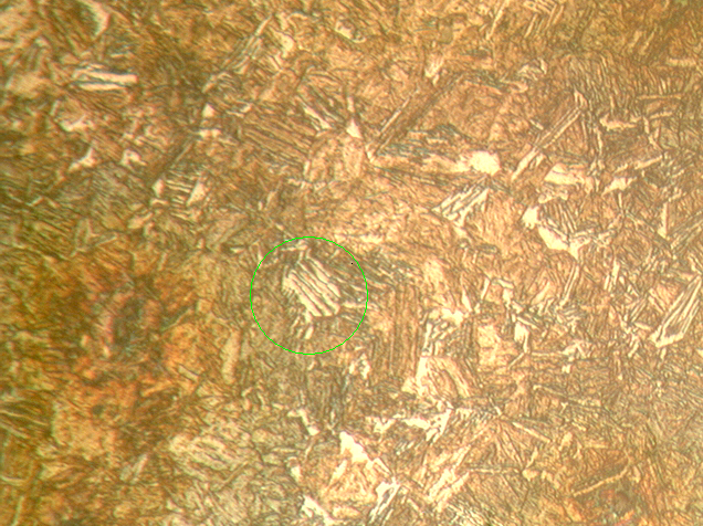

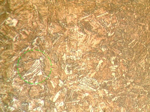

发表于 2013-4-10 23:38:32 | 显示全部楼层 |阅读模式
下面画圈的是什么组织?是贝氏体还是铁素体呈平行条状排列?如果是贝氏体,铁素体是什么颜色的,白色还是暗的?如果是铁素体为什么铁素体会呈条状平行排列析出?热处理工艺是:渗碳淬火回火心部组织,是渗碳后直接淬火的组织。谢谢!
500倍
500倍
签到天数: 299 天
发表于 2013-4-12 11:28:04 | 显示全部楼层
xueyuxueyu2012 发表于 2013-4-11 20:54
哦  上贝氏体是有条状条素体和粒状碳化物组成 请问上面的圈中 白色是铁素体还是渗碳体?谢谢
什么材质?渗碳工艺是?
发表于 2013-5-3 16:54:09 | 显示全部楼层
我觉得是魏氏组织铁素体。
签到天数: 65 天
发表于 2013-5-5 10:36:18 | 显示全部楼层
是上贝,铁素体间距较宽。出现这种上贝与其含碳量以及冷却速度有关系。
