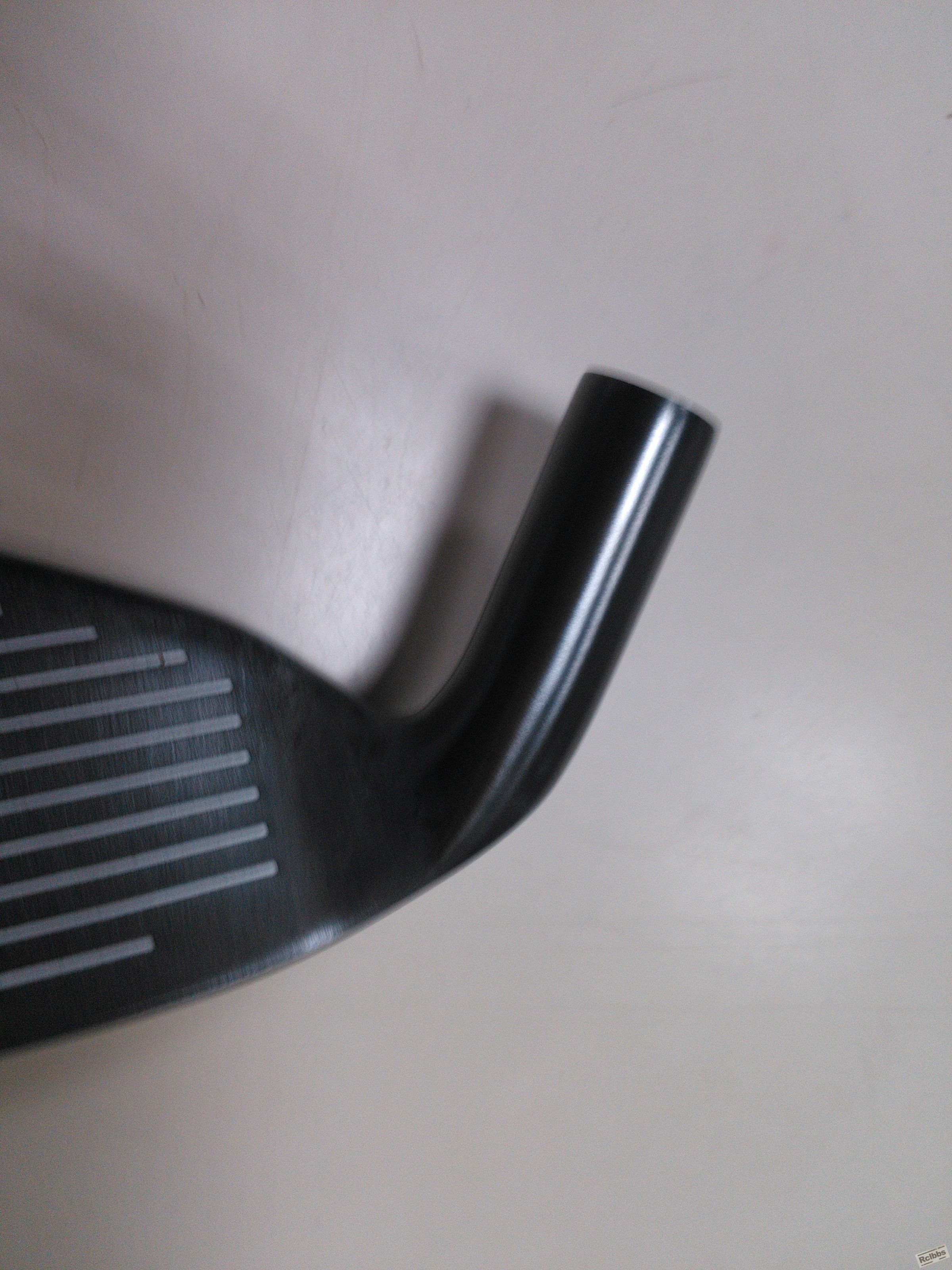

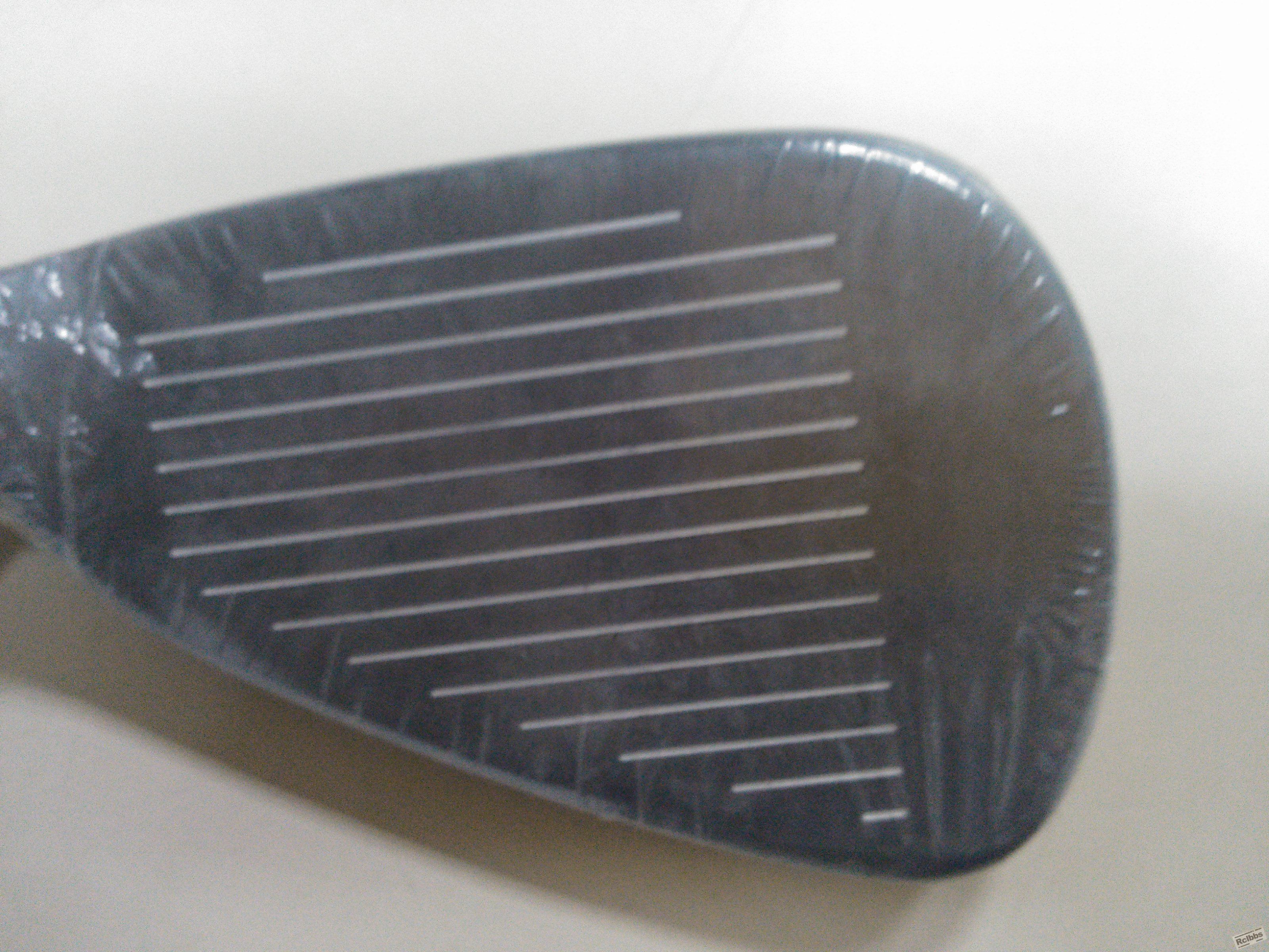

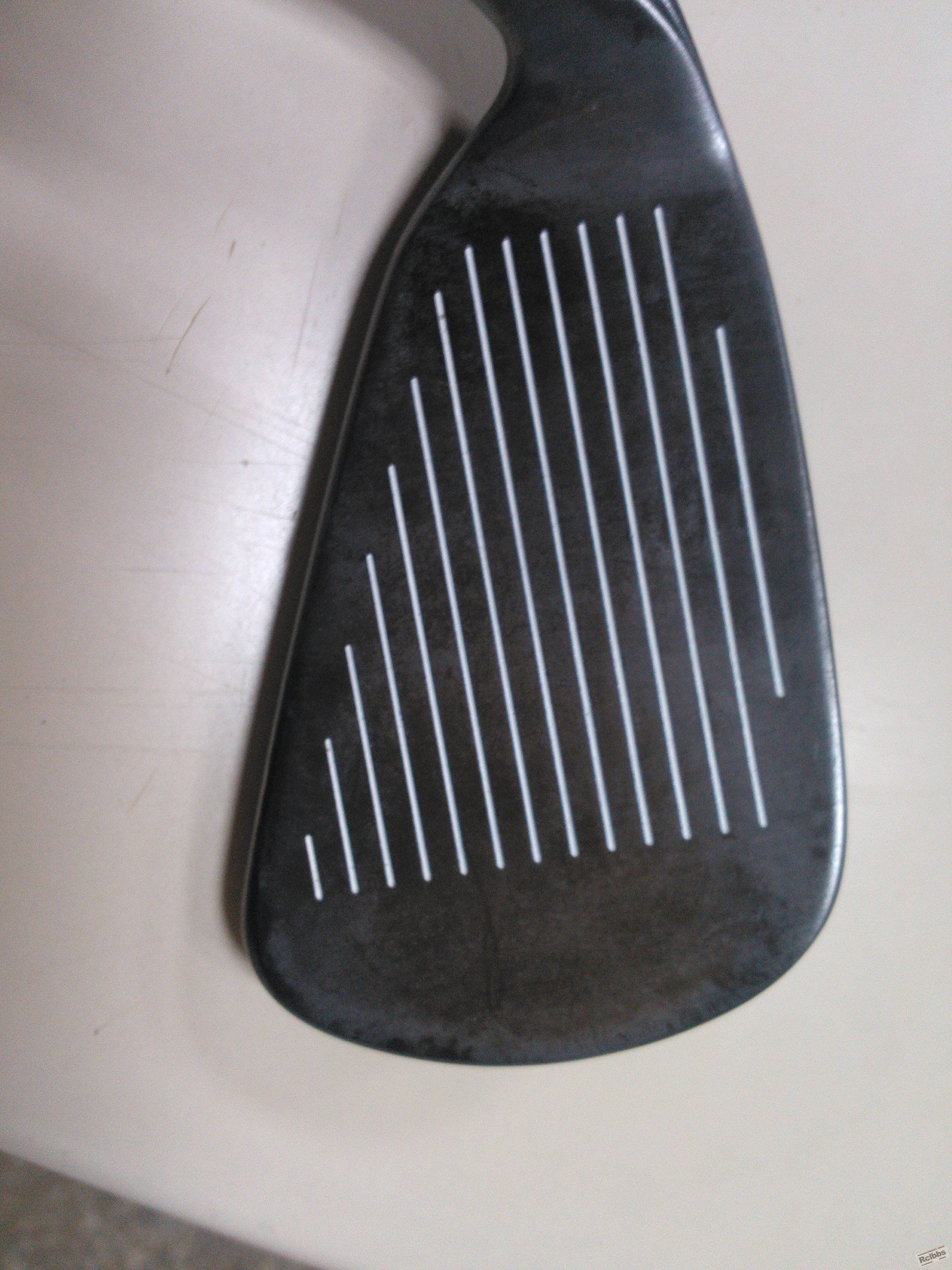

客户反应过一段时间后就如图二,图三样有一层灰白的灰,正常应是如图一样!!客户是用400号海棉轮抛光后,用申缩袋保护好后过段时间就有上续状况??
签到天数: 135 天
发表于 2013-4-16 08:38:51 | 显示全部楼层
我们也做球头,也有用海绵抛光啊,客户没有反映过有您的那种状况的。抛光工序都是客户自己操作,我们只做QPQ处理,看了一下您发的图片,不知道那能不能擦掉?要是不能擦掉的话,那就是氮化造成的花斑了。还有就是是否防锈油不干净导致的??您可留意一下
