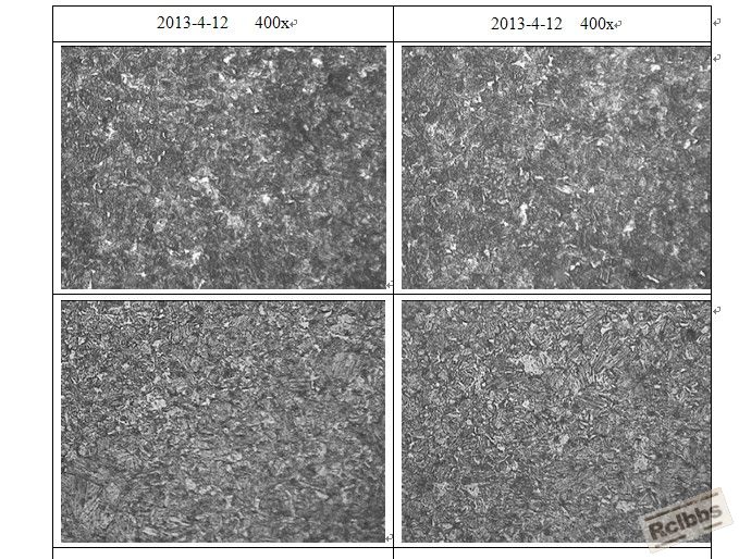

请大家帮忙看哈  这金相图片   按照德纳规范心铁素体 超过百分之十不?   这产品是20CrMoTi 材料      直径20 COM

应该没有吧。上面两个铁素体是多一点。材料你确定是20CrM oTi吗?

没事,经材料成份化验为正确的。上面的两组图片是否有超出10%的铁素体,请赐教!不胜感激!!
发表于 2013-4-14 08:54:15 | 显示全部楼层
感觉没超.不知硬度(HRC)多少?
发表于 2013-4-14 09:20:17 | 显示全部楼层
感觉铁素体没超过10%的限度吧。
 楼主| 发表于 2013-4-14 09:39:19 | 显示全部楼层
bwg11 发表于 2013-4-14 08:54
感觉没超.不知硬度(HRC)多少?
R/2处为HRC40-41,最心部为34HRC
发表于 2013-4-14 10:12:49 | 显示全部楼层
你的金相照片是芯部34HRC处吗?
 楼主| 发表于 2013-4-14 18:27:45 | 显示全部楼层
对 是HRC34度处    最心部的位置
