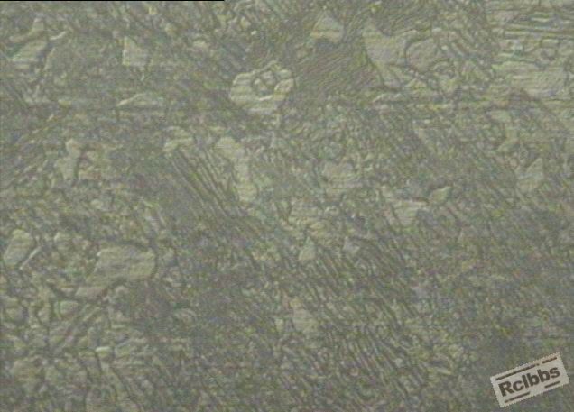

材料20#,位置0.2左右,目前认为只渗碳,没有淬火
放大倍率40
放大倍率40

图片不是很清楚~~~~~~~~~~

好像有大块的铁素体。好像没有过共析层,只是过渡区。坑定会是产品装炉有问题。抑或是炉内碳势 太低的缘故。朋友你还是检查一下,仅仅是我个人意见。
发表于 2013-4-27 15:44:09 | 显示全部楼层
看不清楚哦-------------
