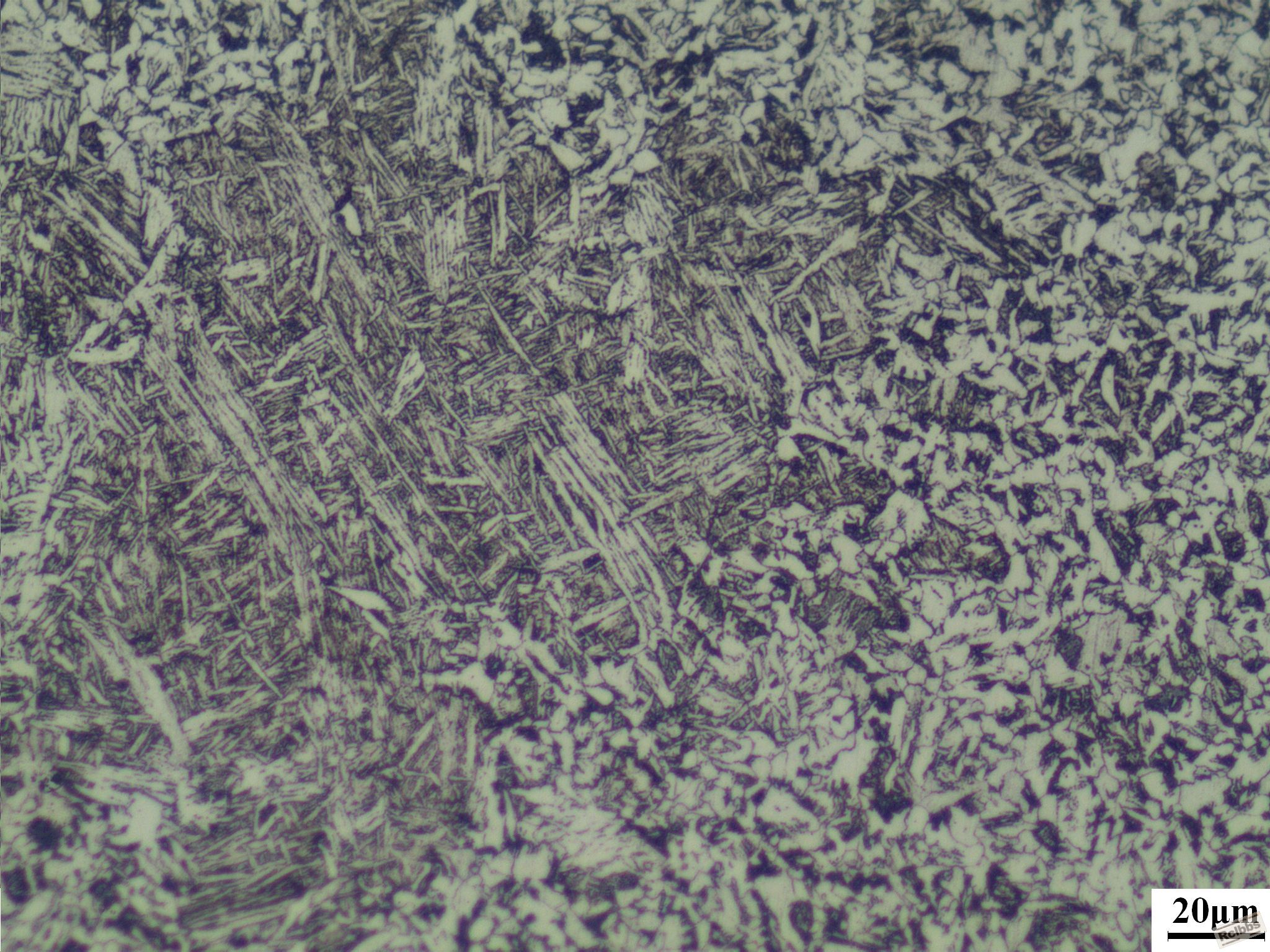

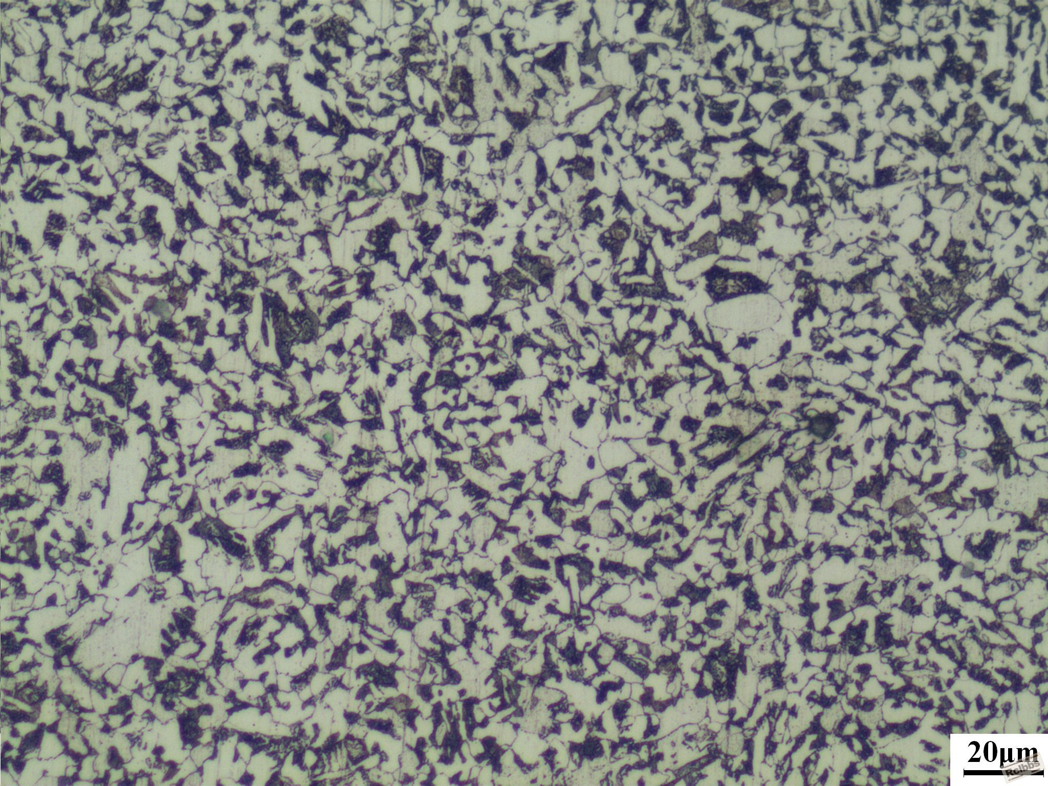

27SiMn的缸筒,直径为200mm,壁厚为18mm,热处理为调质处理。在使用过程中发现胀缸现象,现分析金相,其组织如图:
130415F表面.JPG 缸筒表面金相组织
130415F心部.JPG 缸筒壁厚心部金相组织
工艺设计要求表面硬度为240-280HB,测试结果表面硬度为220-232HB。
请问,胀缸的原因是否为热处理不当导致硬度偏低导致呢?
另观察其组织回火索氏体含量甚少,如图的组织会是何种热处理不当导致呢?
谢谢~

                   不完全淬火?

发表于 2013-4-15 16:50:45 | 显示全部楼层
第一章图片组织为:马氏体+铁素体+珠光体
第二张图片组织为:铁素体+珠光体
虽然工艺为淬火+高温回火
实际处理过程中根本没有淬上火
虽然硬度和要求的差不多
但是组织弯曲不是那么一回事
至于胀缸是否和组织有直接关系
没有看到胀缸的图片
不好下结论
建议此类零件在热处理是不但要求硬度
同时对组织也提出一定的要求
这样对于零件质量的提高是有帮助的
发表于 2013-4-15 17:03:05 | 显示全部楼层
  这种组织怎么会合格?壁厚18mm应该很容易就淬透的,看你的心部组织只有叹息,我天天做27SIMN,出这种
问题实在不应该,查保温时间,淬火液温度

发表于 2013-4-16 09:13:20 | 显示全部楼层
根本就没有调质,组织相当于正火,不过冷速稍微快点。

发表于 2013-4-18 07:30:21 | 显示全部楼层
这个组织是很明显的不是调质组织,或者说是没有达到调质组织的要求,而且是相差很远,故这种组织与使用过程中的胀缸是有直接对应关系的。

发表于 2013-4-18 16:18:14 | 显示全部楼层
27SiMn作为缸体使用一般采用调质处理
对于一些受力不大的缸体可以采用正火处理
从你的组织看明显不是调质的组织
调质后应为回火索氏体
正火后应为铁素体+珠光体
你的组织明显就是铁素体+珠光体
很明显不是调质的组织
从你的要求看需要调质处理
应该说缸体的使用环境受力较大
由于不是调质的组织
不符合使用环境的要求
使用过程中出现胀缸也就在所难免了
