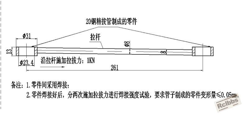

发表于 2013-4-22 10:10:13 | 显示全部楼层
楼主描述的东西整整看了两遍也没有看明白,如果能拍个照片或画个简图说明一下就好了。一般生产20号钢的厂家大部分都是用的630-730度之间的温度退火的。你说的强度不够,能不能考虑将管子的外径不变,壁厚增加一点呢?

 楼主| 发表于 2013-5-7 10:48:14 | 显示全部楼层
aboluo 发表于 2013-4-22 10:10
楼主描述的东西整整看了两遍也没有看明白,如果能拍个照片或画个简图说明一下就好了。一般生产20号钢的厂家 ...
不好意思,因为工作忙,没有及时回复,现将零件示意图展示如下:
