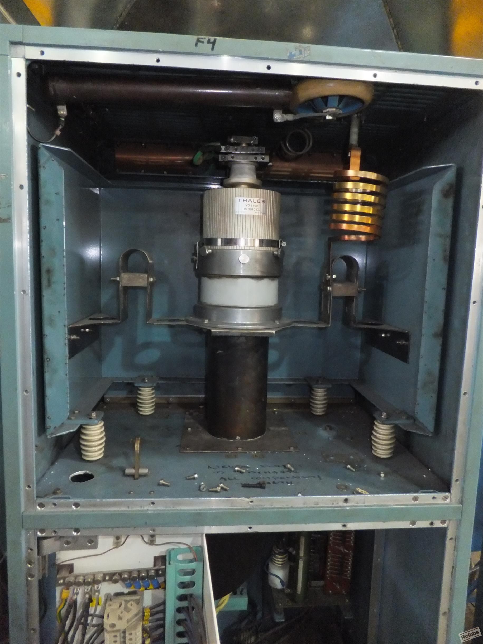

振荡箱照片
振荡管是 YD1160 基本参数如下:灯丝电压6.3V,灯丝电流66A,输出功率11KW,阳极耗散功率5KW,风冷。

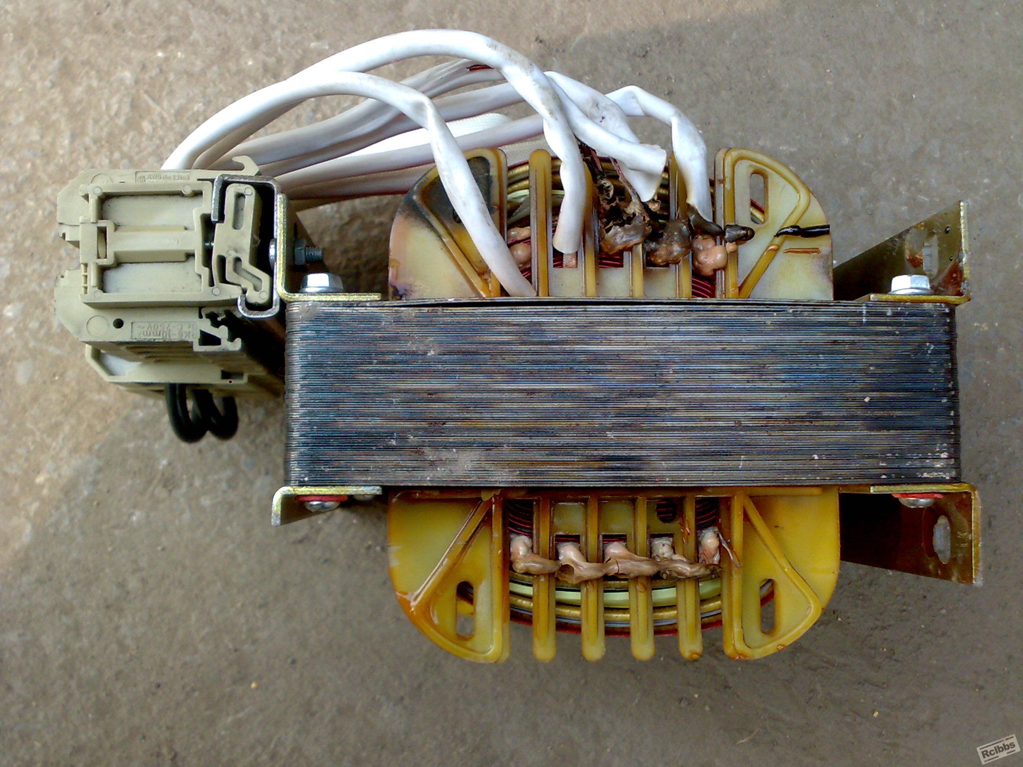

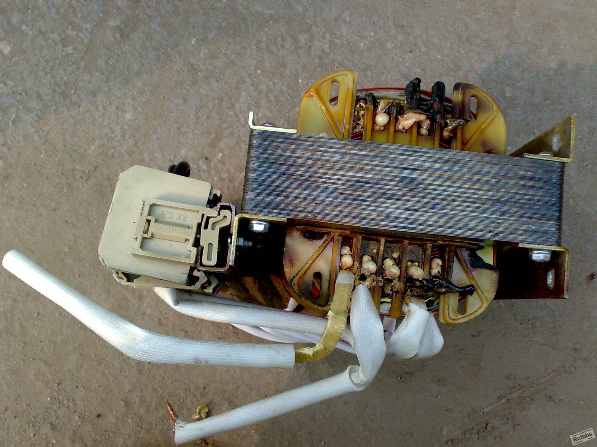

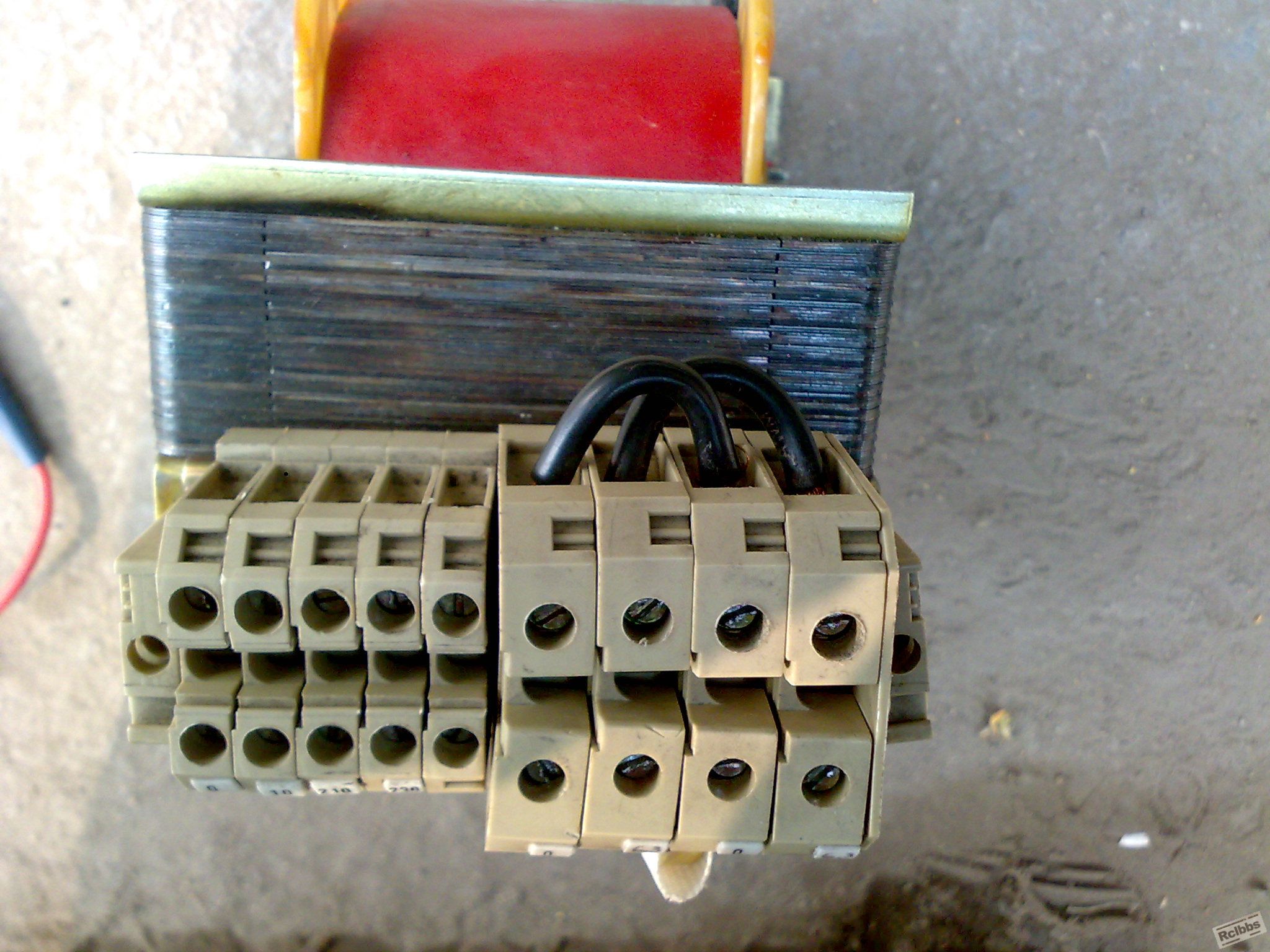

被烧坏的变压器照片

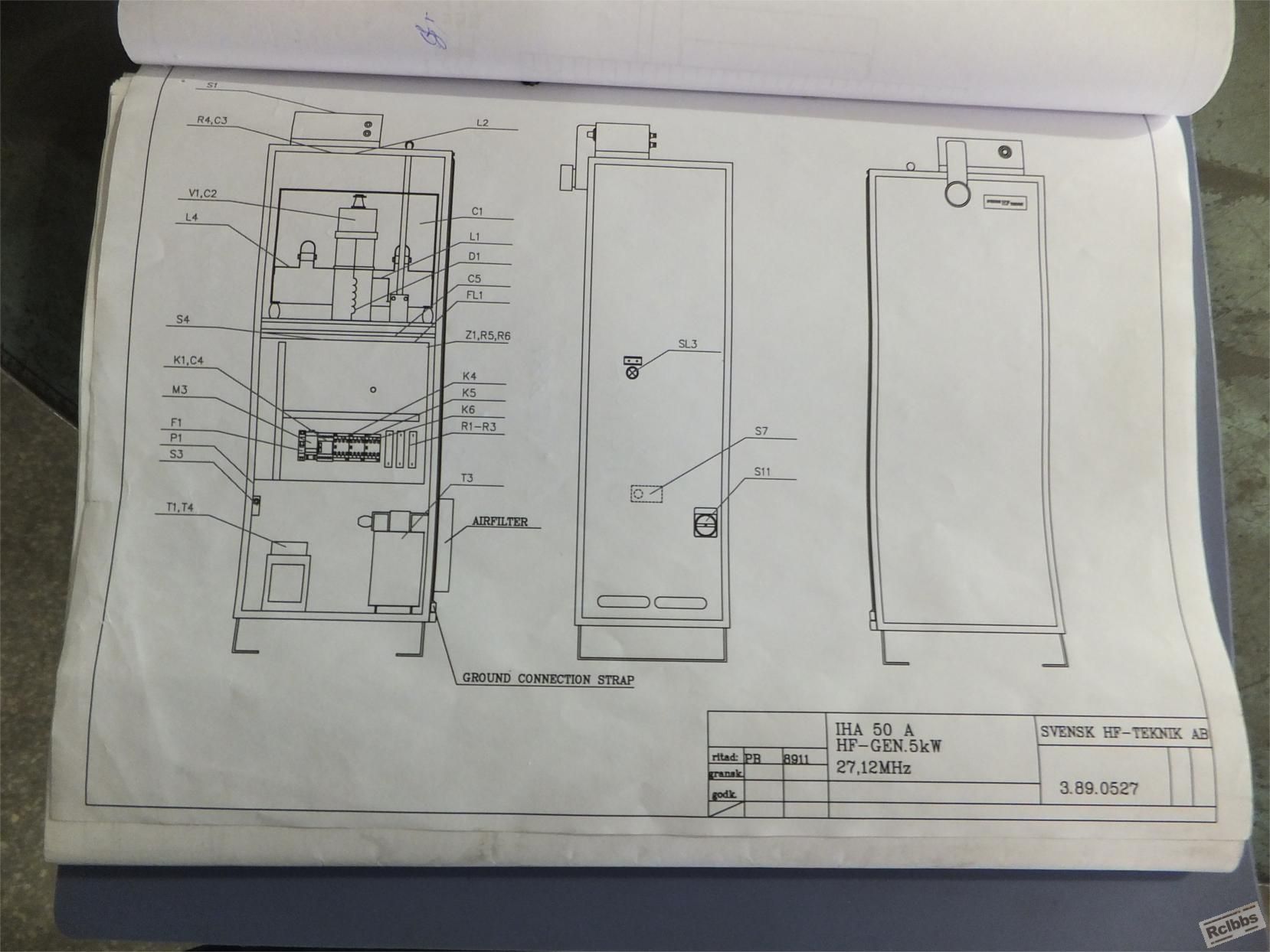

元件布置图

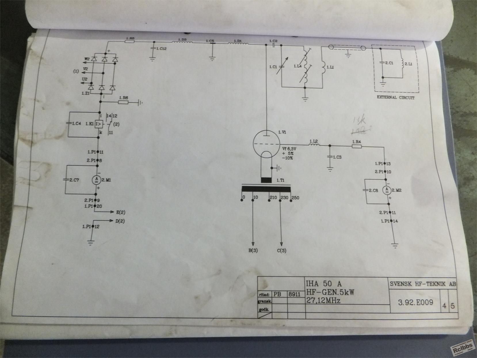

电气原理图
故障过程:通电后,灯丝正常发红,灯丝变压器初级电流大约1.8A,此时即使通电2小时,灯丝变压器的温升仍然正常。启动高压之后,机器也可以淬火,但是灯丝变压器的电流上升至5A,大约1分钟左右,灯丝变压器被烧坏。重新绕制变压器之后,故障依旧,只要启动高压,灯丝变压器温升很快。请大家帮忙分析一下原因
